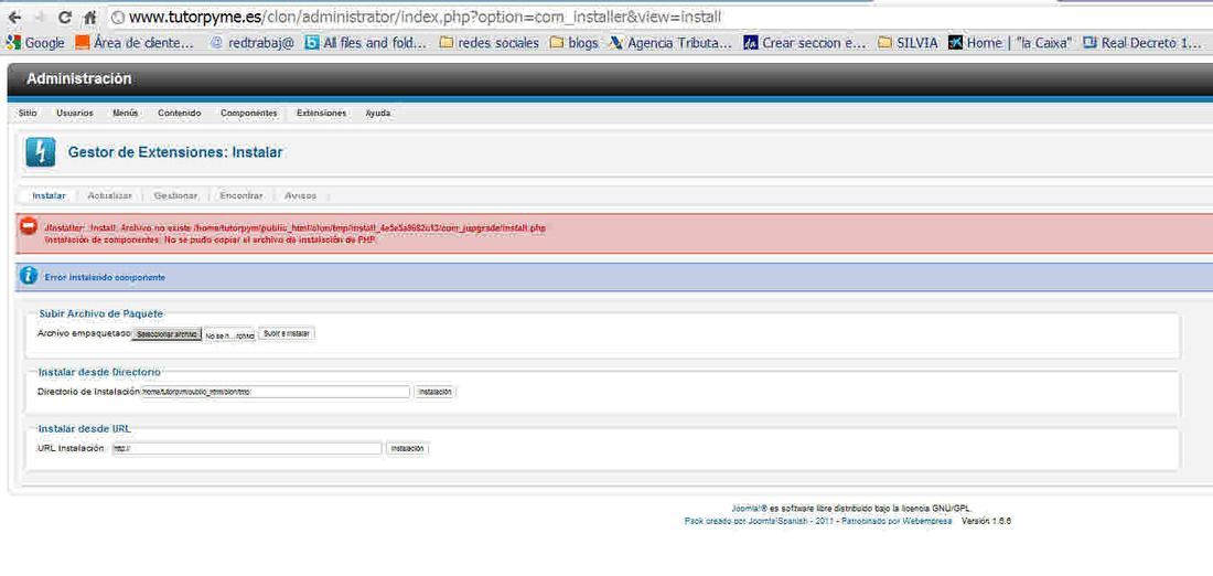

Ya he clonado la página. Entrando en www.tutorpyme.es/clon/administrator, si trato de instalar el componente jUpgrade 1.2.0 para Joomla 1.7 , me da el siguiente error:

Hola Silvia,
Perfecto que te haya salido la clonación !!. Veo que la captura de pantalla es de una web en local. 🙁
http://matware.com.ar/joomla-projects/jupgrade.html como puedes ver en la documentación del componente, el mismo es para instalar en Joomla! 1.5 y poder migrar a Joomla 1.6 o 1.7.
No entiendo porque intentas instalar en Joomla 1.7 :S

La captura no es de local, mira el adjunto por favor.:(
Y sobre el JUpgrade, es porque un compañero tuyo en este mismo tema me dijo:
"Mi pregunta ¿porque no upgradeas a la rama 1.7 estable? lo puedes hacer desde el backend previa copia de seguridad con tu sitio con Akeeba Backup.
Como sabes Joomla 1.6.x ya no tiene soporte oficialmente."
Yo tengo la versión 1.6.6, por eso intento hacerlo pero me sale el error que has visto.

Hola Silvia,
¿Puedes adjuntar una captura que se vea mejor, no se puede leer el warning? aunque seria mejor que copiases el texto del error y lo pegases aquí para poder leerlo bien y ayudarte.
Respondido : 31/08/2011 8:53 pm

El mensaje que me sale es:
"JInstaller: :Install: Archivo no existe /home/tutorpym/public_html/clon/tmp/install_4e5f9c364a4a1/com_jupgrade/install.php
Instalación de componentes: No se pudo copiar el archivo de instalación de PHP
y debajo otro que pone: "Error instalando componente"
Sucede cuando intento subir e instalar, como me dijiste, el com_jupgrade_1.2.0 "mirror", con lo que ya no he seguido para ver qué pasa con el com_jupgrade_1.2.1.

Hola Silvia,
Entiendo que el mensaje te sale cuando accedes a tu Joomla! 1.6.6 e intentas instalar el componente com_jupgrade_1.2.0.
Pero tal como te indique en respuestas anteriores, el componente es solo para Joomla 1.5 !!!.
Para migrar de 1.6 a 1.7 hay que utilizar los parches correspondientes a la versión de Joomla! que hayas instalado, al estilo de cuando se realiza una actualización de un Joomla! de la misma serie.

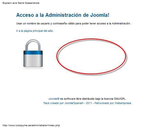

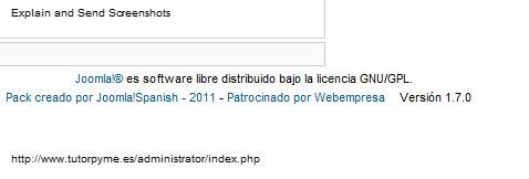

He conseguido que se instale la versión 1.7.0:
Pero al salir y volver a querer entrar con mi nombre de usuario y contraseña en la Administración, mira lo que me aparece, ¿qué debo hacer ahora?

Hola Silvia
Al parecer es un bug de la sesión, si recargas la página te muestra nuevamente las cajas de texto?
