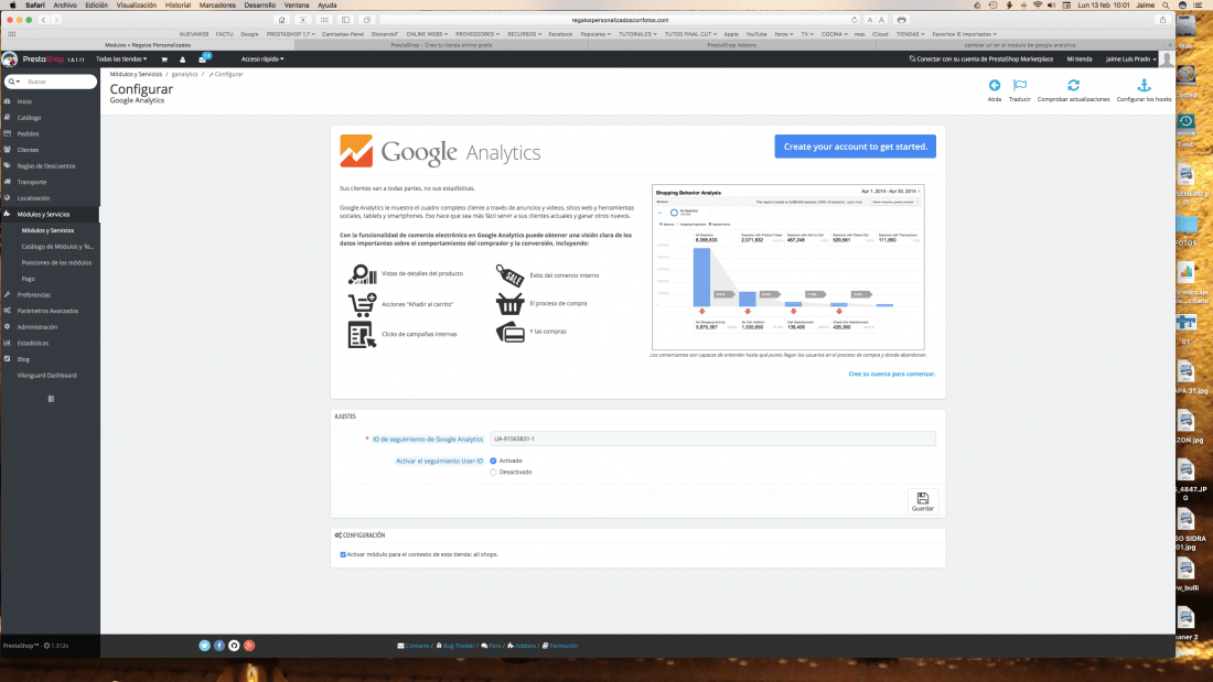

PrestaShop viene con dos módulos de Analyticas por defecto, cual de ellos estas usando?, envía una captura de pantalla para ver la configuración que tienes.

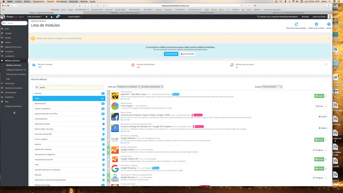

te adjunto las capturas de pantalla, el analitys api lo he intentado configurar de todas las maneras y no hay tu tía. por eso lo tengo desinstalado.
Pero en ese en el api, el correo que me guarda es el de la anterior cuenta de analitycs, que no hay forma de que me guarde la nueva.

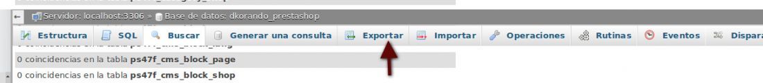

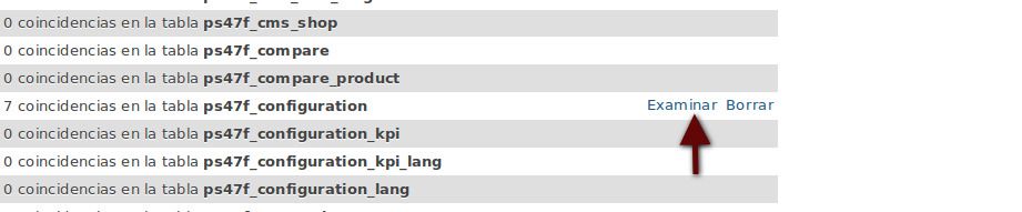

.- Accede a tu cuenta de cPanel -> adminsitrador de archivos
.- Accede a modules y renombra el modulo de analytics
.- Accede a themes/tuplantilla/modules y renombra el modulo de analytics
.- Accede otra vez a la administración de prestashop e intenta instalar de nuevo el modulo.
Si sigues teniendo problemas es posible qu equeden restos en tu base de datos del antiguo modulo.

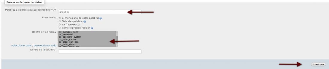

.- accede a tu cuenta de cPanel -> phpMyAdmin
.- Selecciona la base de datos que utilizas para tu instalacion
.- Pulsa en Buscar
- Palabras o valores a buscar (comodín: "%"): analytics
- Dentro de las tablas: Selecciona todas las tablas
- Pulsa en continuar
Te mostrara los resultados de las tablas que contienen analytics, tendrias qur evisarlas y eliminar las que hace referencia a google analytics
Antes de realizar todos los pasos de la BD te aconsejo que la exportes para tener una copia por si obtuvieras algún resultado no deseado.

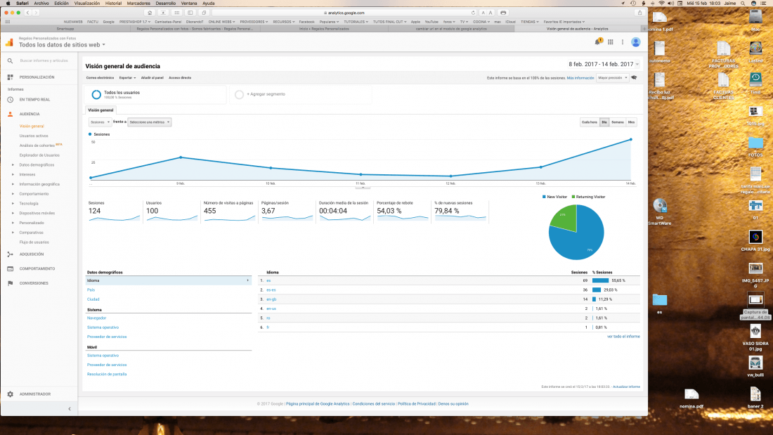

Yo creo que si lo muestra, adjunto captura de pantalla

Actualmente veo que tienes correctamente configurado el script de google analytics en el código HTML de tu sitio.
Es extraño que el módulo de estadísticas en el backend no funcione, puede ser que requiera unos días para empezar a tomar datos, otra opción es que exista algún tipo de conflicto con el otro módulo de analytics que tienes (ya que entiendo que has configurado uno para colocar el código) y otra para las estadísticas en el backend.

Según lo que muestras en la captura de la consola de google esta recopilando los datos de tu web.
