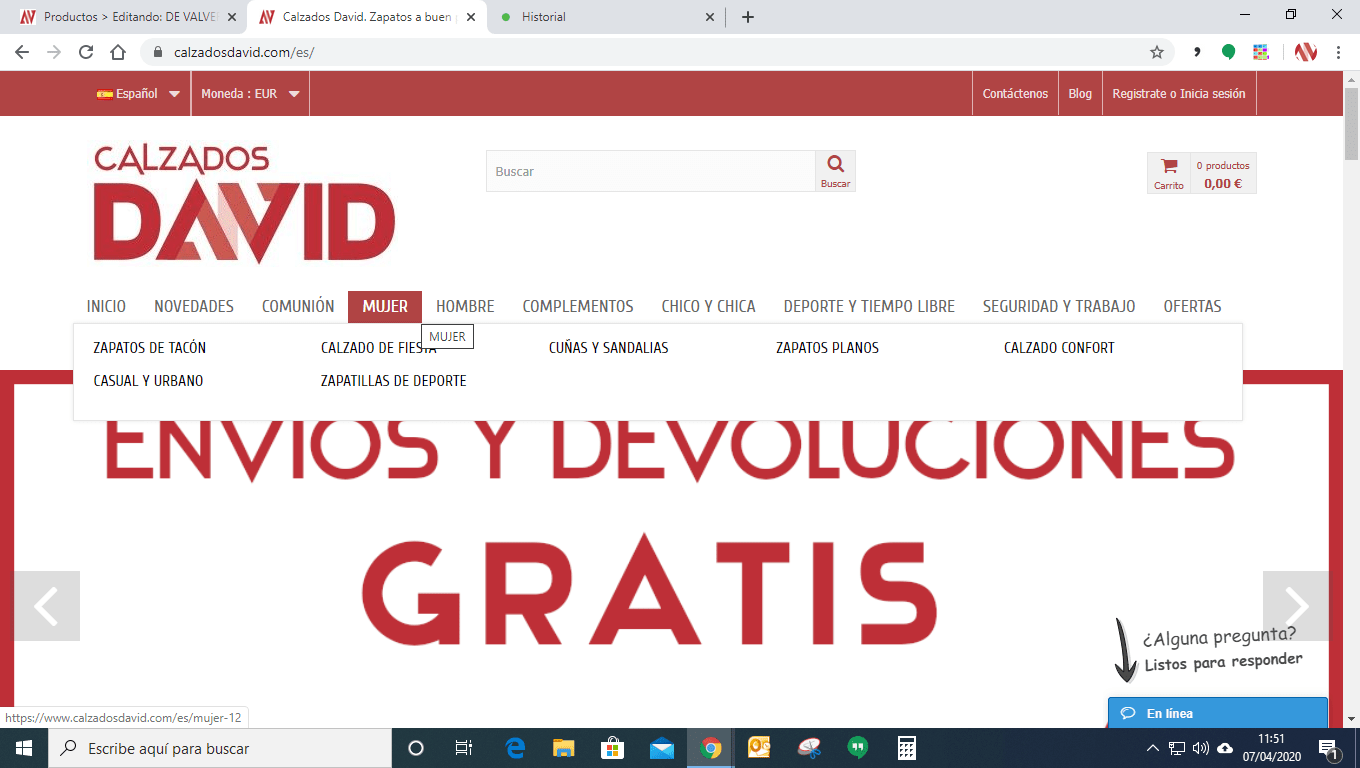

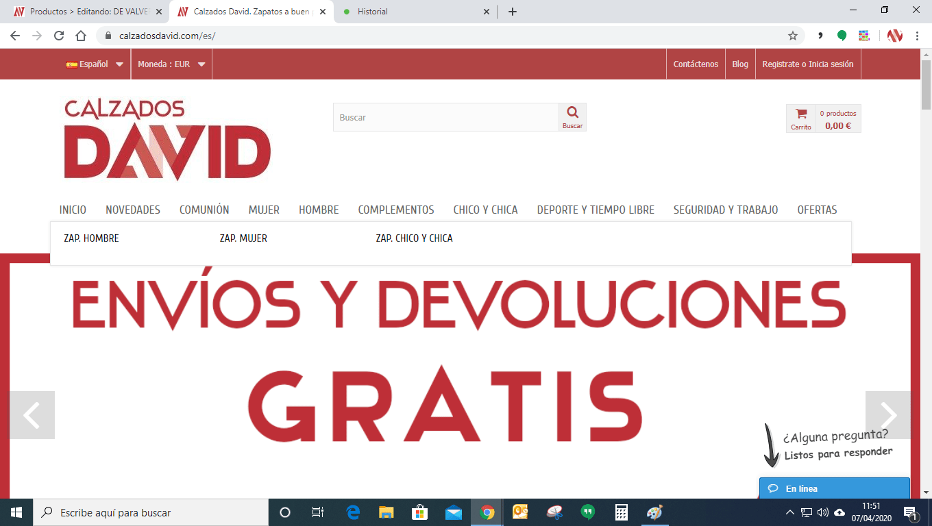

He creado un elemento del menú horizontal en el módulo "Menú horizontal superior", llamado ZAPATILLAS CASA, pero este elemento del menú no funciona igual que los demás ya que no me permite clicar en el propio elemento ZAPATILLAS CASA, sino que me aparecen los submenús que tengo creados y solo me permite hacer clic en estos submenús.
Pongo imagen del comportamiento del menú MUJER y del comportamiento del menú ZAPATILLAS CASA.

Hola David.
El problema viene por hay dos líneas de menu.
Para solucionarlo puedes disminuir el margen entre elementos del menú:
Prueba lo siguiente:
.- Edita el archivo customuser.css que encontraras en la ruta themes -> Himalia -> css " customuser.css " y añade lo siguiente al final del archivo
.sf-menu > li > a {
padding:0 7px;
