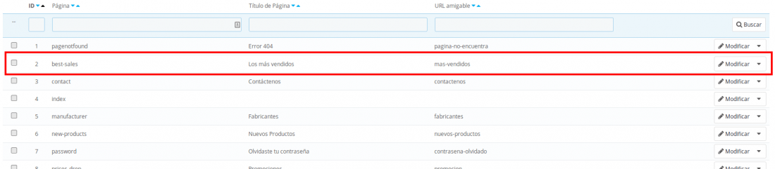

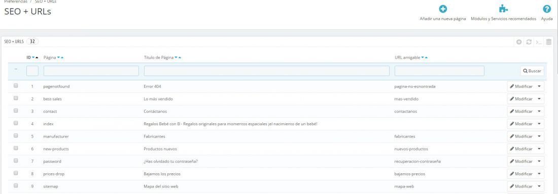

Vete en la administración a Preferencias->SEO + URLS y comprueba si en la tabla que hay en la cabecera existe un registro como este:
Si no es igual, adjunta una captura de pantalla donde podamos ver cómo lo tienes.

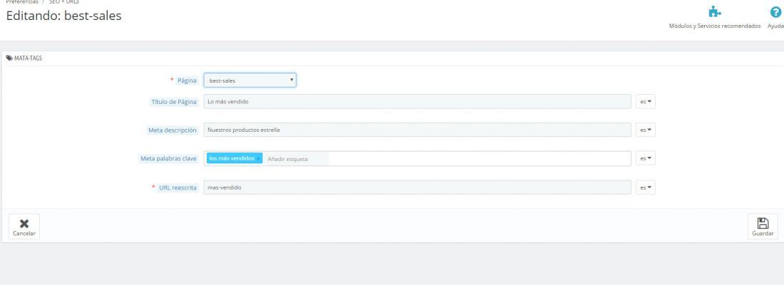

Respuestas: 15
Hola, gracias por responder. He comprobado lo que me dicen y si existe, adjunto una captura de cómo está y otra una vez clic en modificar.

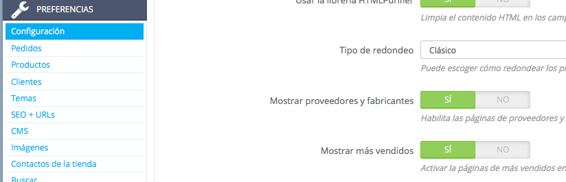

ya está solucionado, y como es habitualmente, por la mayor estupidez, resulta que en Preferencias/Configuracion/Mostrar mas vendidos, estaba en la opción NO (Activar la páginas de más vendidos en su Front Office incluso cuando el módulo respectivo está desactivado)
Horas perdidas solo para dar un botón :blink:
Muchas gracias por vuestro tiempo

Desde módulos =>lista de módulos, desinstala y vuelve a instalar el módulo de más vendidos
Si aún no funciona, prueba cambiar la url de esta página desde la captura adjunta que te envio Pablo, ver imagen
