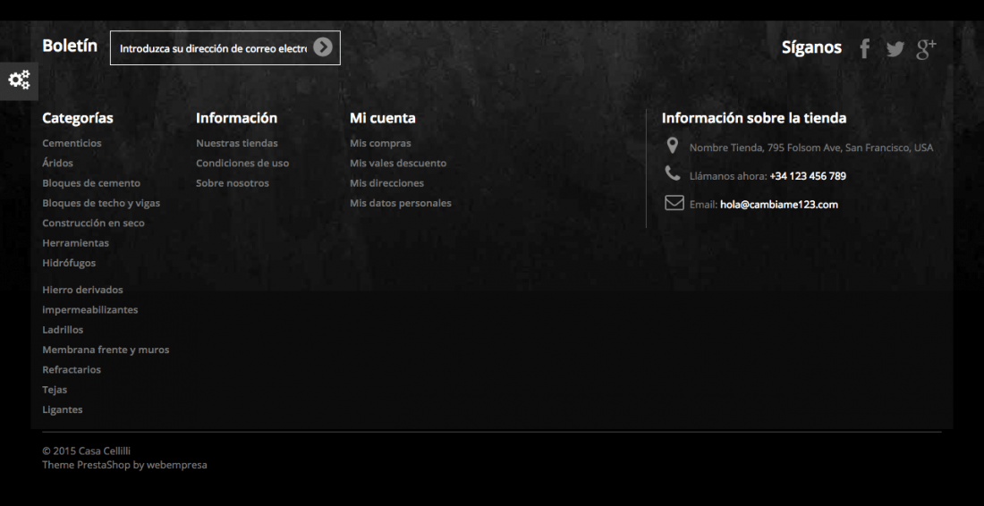

Hola! Antes que nada quería aclarar que soy nuevo usando PrestaShop. He instalado la plantilla Arce y viene muy bien.
Quisiera saber como mostrar un número limitado de categorías en el footer porque si se muestran todas se ve muy mal. Dejo una captura.
He leído un tutorial por ahí pero habla de editar el código y demás y encima del 2012. No quise tocar nada.

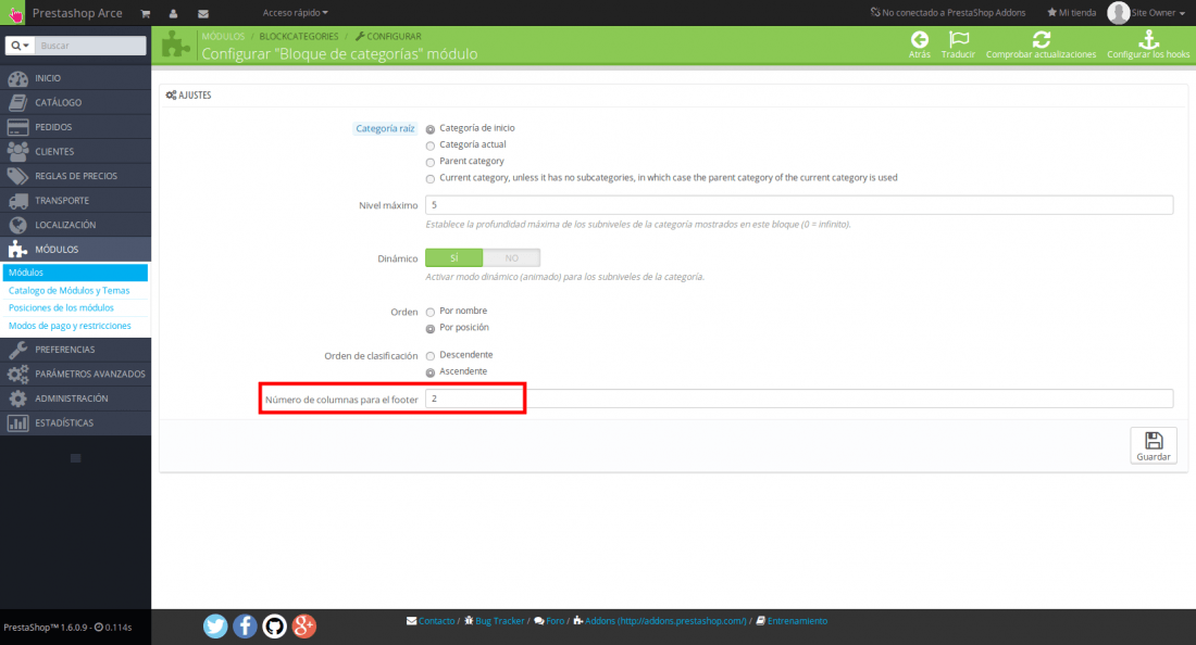

Efectivamente, no se puede configurar directamente en el módulo, pero sí puedes configurar (no sé si tienes la última versión del módulo de bloque de categorías, en ese caso, deberás actualizarlo previa copia de seguridad) el número de columnas en el footer.
Te recomiendo que pruebes a poner 2 columnas y ver si mejora la apariencia. En caso contrario habría que aplicar modificaciones en el código y es algo que, si no tienes conocimientos en programación, puede traer problemas.

Hola Lorena! He probando poniendo 2 en número de columnas a mostrar en el footer pero siempre queda de la misma apariencia. Creo que dos columnas estaría bien ya que como se ve en la captura de pantalla queda un espacio vacío.
Por otro lado, si me indicas como hacerlo o donde puedo conseguir un tutorial para editar el código no tengo problema. He editado muchas veces códigos pero nunca había usado Presta Shop, a eso me refería.

Tendrías que tocar el código del módulo (siempre haciendo copia de seguridad previa) en /modules/blockcategories o /themes/Arce/modules/blockcategories
Puedes ver un ejemplo (ten en cuenta que es para una versión anterior, por l oque puede variar, pero te servirá de guía para empezar) en https://programwar.wordpress.com/2012/12/16/prestashop-permitir-configurar-el-numero-de-categorias-en-modulo-blockcategories/
