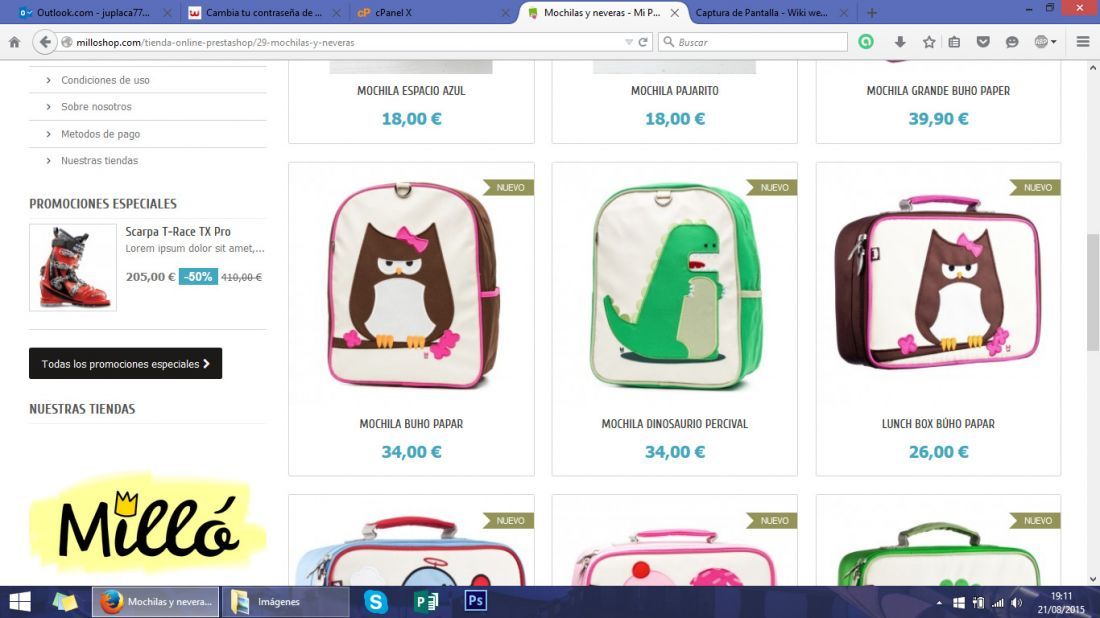

hola, necesito modificar la opción que aparece en el pack himailia de prestashop donde pone promociones especiales y no lo encuentro.
adjunto pantallazo. Aparece en el dado izq

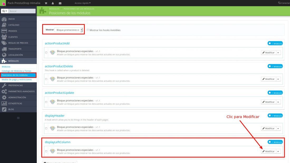

Desde Modulos => Posiciones de los módulos, ubica la posición displayLeftColumn, busca primero saber como se llama el módulo, debería estar en este posición
Luego para configurarlo ve a Modulos => modulos , filtra por el nombre y luego configurar

Respondido : 22/08/2015 7:52 pm
Hola Juana,
Revisa esta captura para saber localizar el módulo y hacer clic en "Modificar".
Lo que no queda claro en tu consulta ¿que es exactamente lo que quieres modificar?.

Respondido : 23/08/2015 1:32 am
Hola Juana,
Desde la opción indicada solo podrás cambiar el módulo de hook (posición) o desengancharlo "nada más".

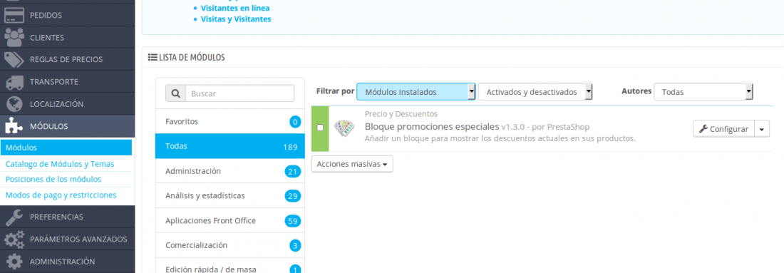

Para cambiar el comportamiento del módulo debes buscar en "Módulos" filtrando por "promociones especiales" y luego clic en "Configurar".

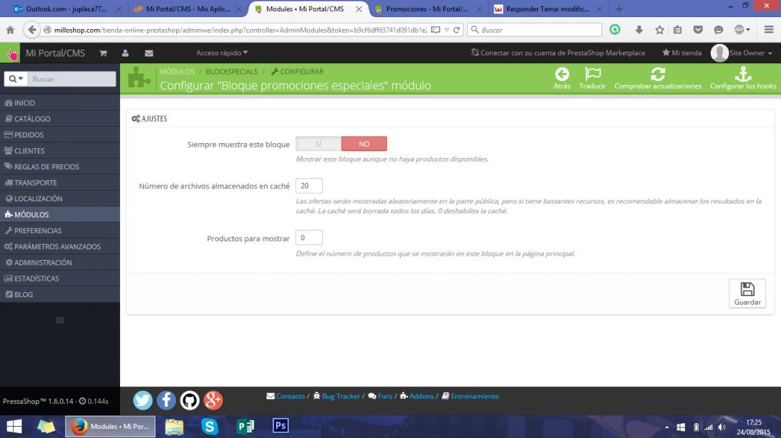

Quizás no me he explicado bien. Necesito poder acceder al módulo de promociones especiales para poder gestionar los productos que yo quiero que aparezcan en ese bloque.
le doy a configurar en móudolos, promociones especiales y no aparece ninguna opción que me permita meter mis productos.
adjunto imagen
Respondido : 24/08/2015 5:27 pm
Los productos que se muestran en este módulo son productos que tienen descuento, esto es automático y aleatorio por lo que si quieres que un producto se muestre tendría que darle un descuento
