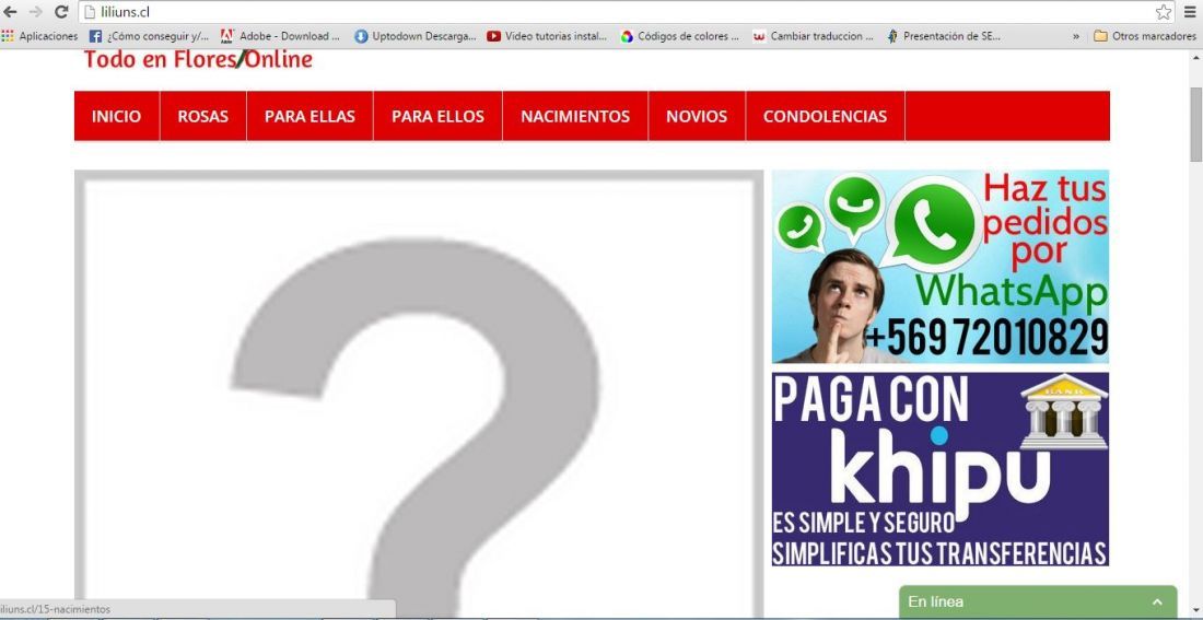

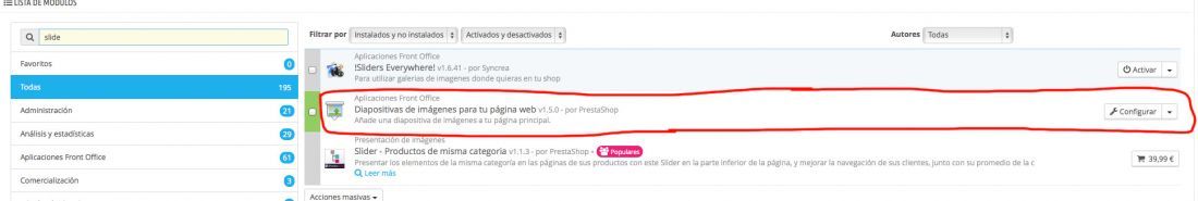

Hola amigos.
Tengo un problema con el módulo slider Diapositivas de imágenes para tu página web, es el que viene en la plantilla por defecto de prestashop 1.6.
Resulta que ayer quise colocar una cuarta imagen y no me dejó hacerlo, luego borré una para ver si solo aceptaba tres y se veía la que yo quería y tampoco, siguió con las mismas tres imágenes.
Pues bien, hoy desinstalé e instalé nuevamente el módulo y al subir nuevamentes las diapositivas se me ve el slider con un gran signo de interrogación.
No se si se podrá eliminar el slider e instalarlo nuevamente o habrá que ver algo que esté haciend obstáculo para que lo pueda visualizar y subir la cantidad de imágenes que necesite.

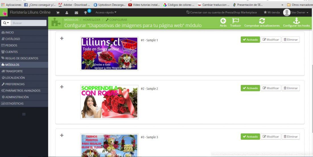

Dejo captura. Como pueden ver tengo todo bien configurado, y he hecho varios sitios con el mismo slider.

Actualmente correctamente dos imágenes en el slide de tu sitio web, tendrias que poner una imagen con la que tienes problemas para ver la ruta que se genera.
Respondido : 21/08/2015 6:47 pm

No sé si habrá una imagen con problemas.
A mi se me ven toda sla simágenes como muestro en la captura, sean tres o cuatro las imágenes que coloco.
Dejo captura.
Respondido : 21/08/2015 6:51 pm
Ya veo al refrescar me aparece como en tu imagen adjunta.
Tienes la cache de prestashop habilitada?, prueba deshabilitarla
También prueba regenerando las miniaturas, desde Preferencias => IMágenes => Regenerar miniaturas

Efectivamente era la cache que la tenía habilitada ya que ayer estuve optimizando mi tienda guiado por el siguiente artículo de blog de webempresa https://www.webempresa.com/blog/item/1778-algunas-optimizaciones-recomendadas-en-prestashop-para-mejorar-el-rendimiento-de-tu-tienda.html .
Pues nada, prefiero dejarlo así con la caché desactivada para que se me vean bien las imágenes.
Nuevamente gracias.

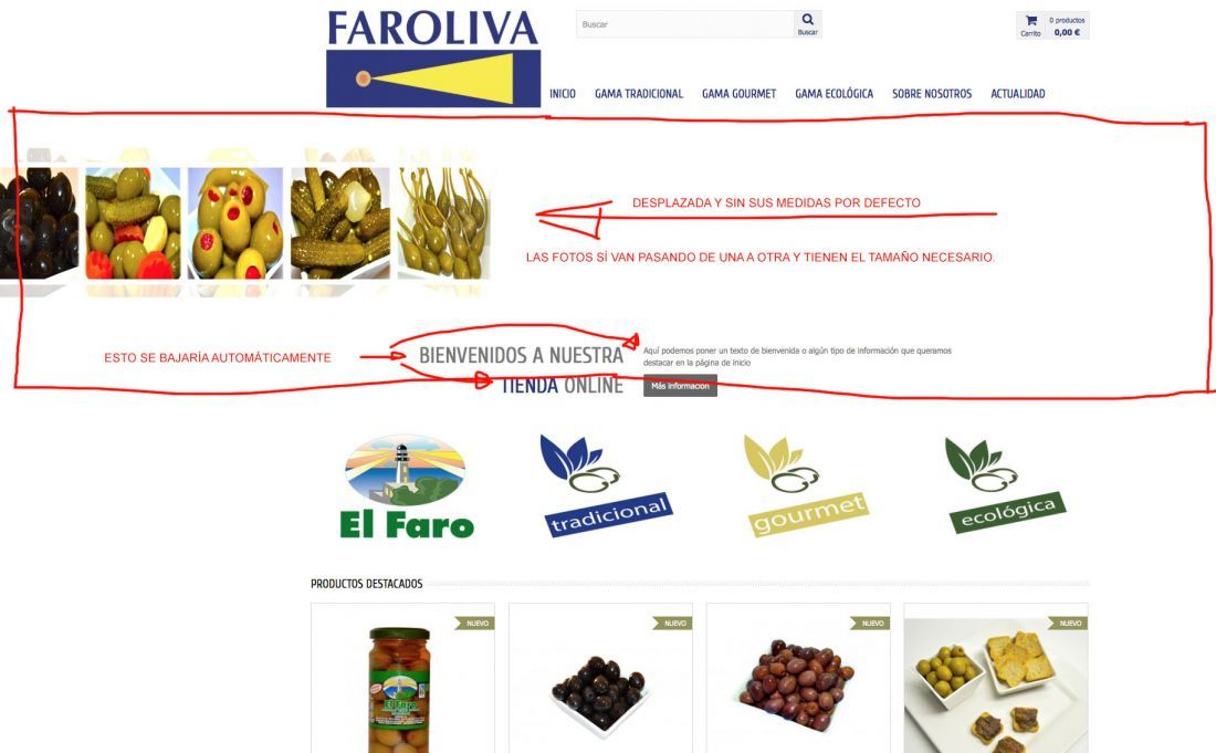

Repesco este tema porque me está sucediendo lo mismo o parecido.
Bueno, después de poder restaurar la BD e introducir nuevamente todas las fotos de los productos e ir poco a poco configurando las modificaciones hechas (pero me puedo dar por contento después del mal trago de muchas horas que he pasado), me encuentro que las fotos del Slider (plantilla pro defecto Himalia y versión prestashop 1.6.0.14), se han ido a la izquierda de la pantalla y han perdido sus 1.140 x 358 píxeles (el cuadro o caja que contiene estas fotos puede que sea lo que está fallando) que tenía por defecto y que (y quiero que siga siendo así). Yo redimensiono mis imágenes a 1.140 x 358 (que problema de eso no debe ser)
Estoy revisando toda la tienda (por el tema de la restauración de la BD) y por el momento sólo encuentro ese desajuste. Pero decir, que ya pasaba justo antes de la restauración. Por tanto, su fallo ha sido por arte de magia o a saber. La tienda la tengo abierta (para que puedan observar el error) y es faroliva.eu. He estado mirando hilos correspondientes a este problema o similar, pero no termina nada de solucionarme esa nueva y errónea posición del Slider.
Decir que al subir las imágenes todo sale correcto y no da ningún problema.
¡Saludos, gracias y espero vuestra ayuda!

El problema es que posiblemente tienes mal configurado el modulo y las dimensiones de las imágenes
Primero las dimensiones de las imágenes deben ser
Ancho : 1140px
Alto : 358px

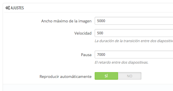

Luego configurar como se muestra con 5000px de ancho, esto dará un margen para que el slide se muestre correctamente

Ya está solucionado (casi en su totalidad), pero está dando problemas y es por tener la caché activada. La desactivo y el Slider vuelve a ponerse en el sitio correcto.
Esto no debería de pasar, puesto es recomendable tener la caché activada para cuando se realizan cambios y demás. Ademas, con ella activada, el cuadro de Facebook de abajo desaparece.
Dos errores detecto al tenerla activada. Lo he probado varias veces y en diferentes navegadores (Safari y Mozilla) y sucede lo mismo.
¿Alguna solución?
¡Muchas gracias por la ayuda!

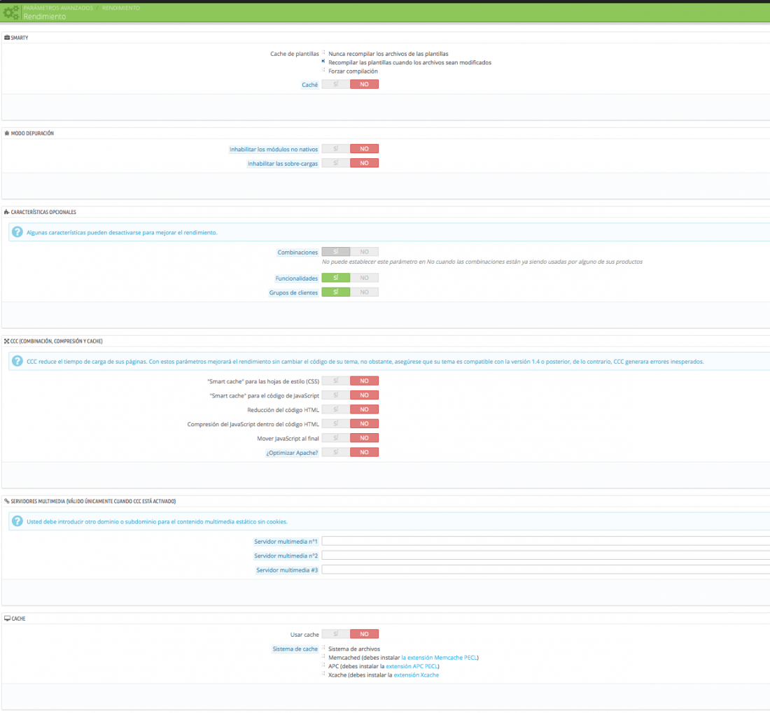

Utilizo este modulo (adjunto), que viene por defecto, y no tiene ahora mismo actualización pendiente, para los Slider. Y ahora mismo, para que se vea todo correctamente, tengo la siguiente configuración en Parámetros Avanzados/Rendimiento... Caché
¡Gracias y espero de vuestra ayuda!

Hola David,
Con la opción Cache de plantillas: Nunca recompilar los archivos de plantillas marcada ¿te sucede lo mismo?.
Pienso que es importante que aísles todos los temas de caché que puedan afectar a este módulo para que se reflejen los cambios que realices en ese módulo.

Estoy haciendo pruebas tanto en Safari como en Mozilla con la opción "Cache de plantillas: Nunca recompilar los archivos de plantillas" marcada y sí funciona correctamente por el momento.

Siguen los problemas cuando activo la caché smarty, probablemente deba arreglarse con una actualización.

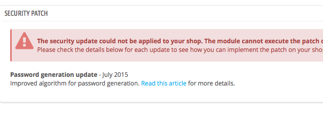

He ido al enlace que me adjuntaste y hecho esto (para estar más seguro) :
Si no tienes conocimientos técnicos, hemos creado para ti el módulo Parche de Seguridad, que instalará todo lo necesario para solucionar el problema en las ramas 1.4, 1.5 y 1.6. Es decir, garantizamos su funcionamiento con PrestaShop 1.4.11.0, 1.5.6.2 y 1.6.0.14.
Este módulo funciona con las tres ramas: ¡solo tienes que instalarlo, activarlo y aplicar el parche!
Pero cuando los descargo e instalo, doy a configurar y zas. Viene a decirme, que la actualización de seguridad no puede ser aplicada a mi tienda.
¡Muchas gracias y espero de vuestra ayuda!
