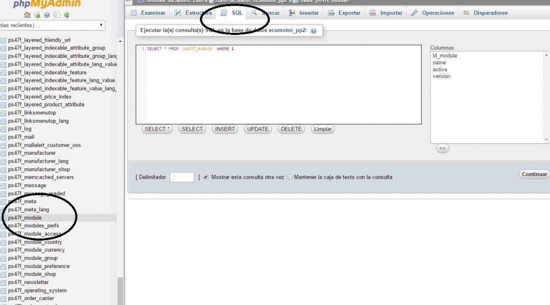

Hola. Con temas de consultas SQL ando perdido. ¿Dónde encuentro ese 78? He adjuntado una imagen, es ahí donde tengo que ir para encontrar ese 78? Imagino que debe ser algo sencillo, pero estoy perdidísimo en este punto. A ver si me puedes guiar un poco por favor. Gracias.

Hola Carlos.
O simplemente tengo que eliminar esa linea de Ebay y ya está?
Exacto, elimina solo la linea de Ebay , pulsa en el botón borrar y eliminara la linea perteneciente a ese modulo.

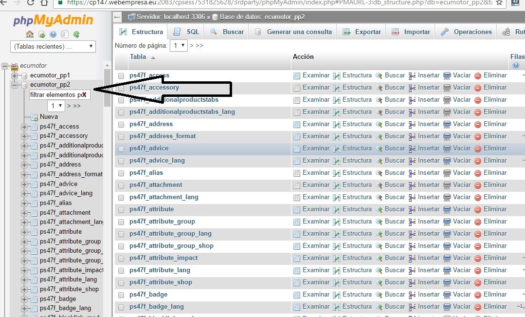

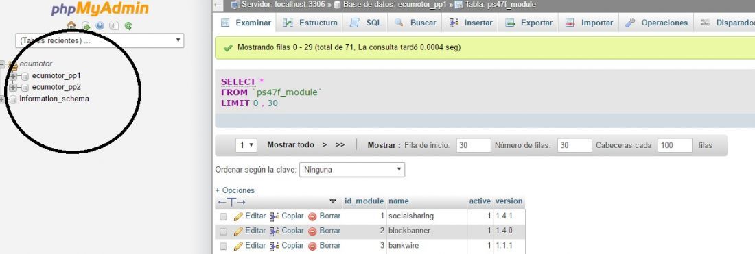

En Phpmyadmin he visto que tengo 2 tablas. En la otra tienda, solo tengo una, no sé si eso tiene algo que ver. El módulo de Ebay, lo he encontrado en la tabla ecumotor-pp2. Por otro lado , no sé si es normal tener dos tablas.

Hola Carlos.
No, solo deberías tener la BD correspondiente a tu prestashop, es posible que anteriormente tuvieras una instalación de otro prestashop y que lo eliminaras.
Al eliminar una instalación de prestashop, solo se eliminan los archivos, las bases de datos las tienes que eliminar desde tu cuenta de cPanel.
¿ Puede ser que estés modificando la BD de la anterior instalación y no la que tienes ahora?
Datos de conexión de la Base de Datos ¿donde encontrarlos?
Comprueba la base de datos que estas utilizando y realiza las modificaciones en esa BD.

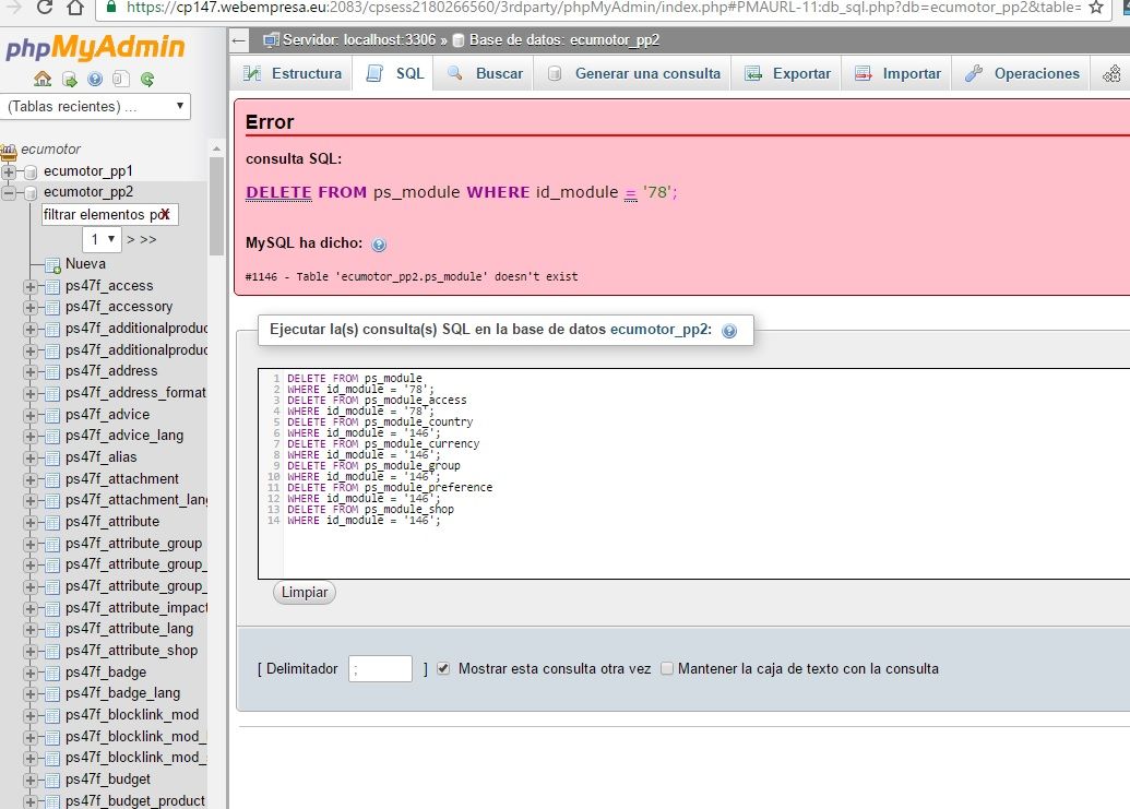

Hola. Me sale un error. ¿Tengo que hacer algo antes de añadir esa sentencia? ¿lo estoy haciendo en el sitio correcto? Adjunto imagen para que veas si he introducido los datos en el sitio correcto. Lo que he hecho, ha sido seleccionar la base de datos de mi tienda, ir a la pestaña SQL , y allí pegar lo que me has pasado y darle a continuar. 🙁
Respondido : 05/10/2016 3:22 pm
Que error te aparecía?, posiblemente no se ha ejecutado nada, si se ha ejecutado sólo una parte mejor restaura tu base de datos ya que hay problemas en la consulta.
En la sentencia que te brindó Pepe debes cambiar el ID 78,
todos tienen que ser el mismo ID de tu módulo que es 146
Respondido : 05/10/2016 7:19 pm

Hola. He cambiado el 78 por 146 pero me sale el mismo error. En el mensaje anterior adjunté una imagen con el error. Lo pego aqui para que lo podáis ver lo que me ha salido ahora.
Error
consulta SQL:
DELETE FROM ps_module WHERE id_module = '146';
MySQL ha dicho: Documentación
#1146 - Table 'ecumotor_pp2.ps_module' doesn't exist
Respondido : 06/10/2016 8:59 am
Respuestas: 42190
Hola Carlos.
El error que te da es que no encuentra esa tabla.
¿Estas realizándolo en la base de datos de tu instalación?

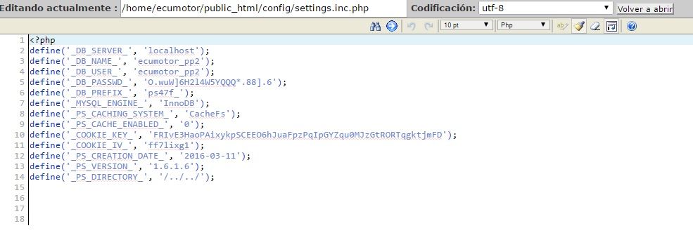

Según veo el error lo muestra en la tabla ecumotor_pp2 y por lo que muestras en la captura, la tabla tiene un nombre ps47f_
Para comprobar que base de datos estas utilizando revisa lo siguiente:

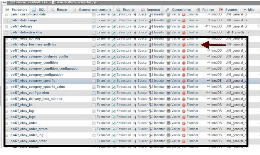

Una vez comprobada la base de datos que tienes en tu instalación, elimina todo lo que tienes con el nombre ebay
Cuando tengas esto comprueba si puedes instalar el modulo otra vez.

Hola...eso ya lo he hecho otras veces. He eliminado todo donde dice Ebay, y después he instalado el módulo y he podido ingresar mis datos de nuevo, pero el problema sigue ahí. Sigo sin poder sincronizar prestashop con Ebay. He probado con esa misma cuenta de Ebay a sincronizar otra tienda que tengo de prestashop, y sí que he podido, por lo que el problema no es del módulo en sí o de mis datos de Ebay. Por alguna razón, este módulo no me deja sincronizar la tienda con Ebay.
En cuanto a la base de datos, si te fijas en la imagen que adjunté en el otro mensaje, verás que en la parte de arriba pone "base de datos ecumotor-pp2", que es la que usa mi Prestashop, entonces no sé, me estoy volviendo loco :pinch:
Adjunto imágenes.
