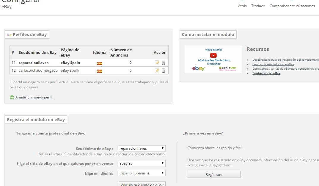

Hola....Necesito llevar los artículos de mi tienda prestashop, a mi tienda de Ebay. Lo estoy intentado hacer con el módulo por defecto que viene en Prestashop, pero no lhay manera de hacerlo funconar. He seguido este tutorial https://www.webempresa.com/blog/integrar-prestashop-con-ebay-de-manera-facil.html , y hasta la parte de vincular la cuenta todo bien. Pero ya no me salen más opciones, es decir, la parte Nº3 del tutorial, ya no me sale. No me aparecen esas opciones, y cuando trato de eliminar la cuenta que he creado, para volver a empezar, tampoco me deja.

Hola....he hecho eso, pero sigo con el problema. Además, cuando lo he vuelto a instalar, han vuelto a salir los mismos datos que había puesto en la configuración anterior, en el apartado "perfiles de Ebay". No me deja ni eliminarlos, ni configurarlos ni nada.

Revisando la solución que se le había aportado al cliente que había creado otro hilo sobre eBay, he visto que no se tuvo que hacer ninguna modificación en la configuración del servidor, simplemente se reinstaló el módulo.
Envíanos una captura de pantalla donde podamos ver la configuración actual del módulo.
Comprueba también si junto al perfil que te muestra existe un botón de papelera para eliminarlo.

Hola. Lo de eliminar el módulo y volver a reinstalarlo lo he hecho varias veces, pero no hay manera de hacerlo funcionar. En cuanto al símbolo de la papelera, sí aparece, pero al darle, no se elimina el perfil. Además, cuando elimino el módulo y lo reinstalo, esos perfiles isguen estando ahí, no sé, es muy raro. Algo debo estar haciendo mal, pero no sé qué será.

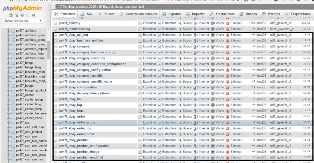

Hola....Sigo con el problema. Os comento lo que he hecho, y a a ver si es que me falta algún paso.

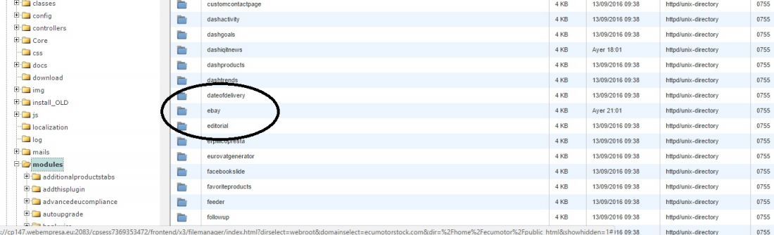

Primero he ido a CPanel y he eliminado la carpeta de Ebay (imagen 1)
Segundo he ido a Phpmyadmin y he eliminado todas las líneas dónde pone Ebay (imagen 2)

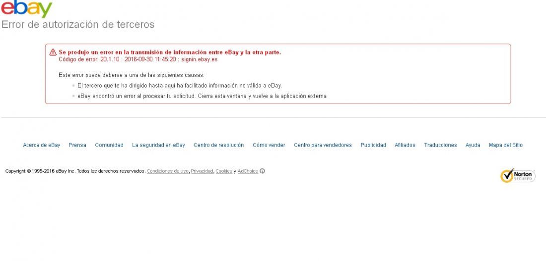

Tercero, he ido a Prestashop, he puesto en el buscador de módulos Ebay, y me ha salido el módulo para instalar. Lo he abierto, y ahora sí estaba todo vacío y sin ningún perfil creado. Lo he instalado, he rellenado mis datos (ahora sí me dejaba, antes no), pero entonces me ha saltado un error (imagen 3)
Ahora mismo, vuelvo a tener el problema de siempre, no me deja borrar el perfil que he creado y por supuesto, no me sincroniza con Ebay.

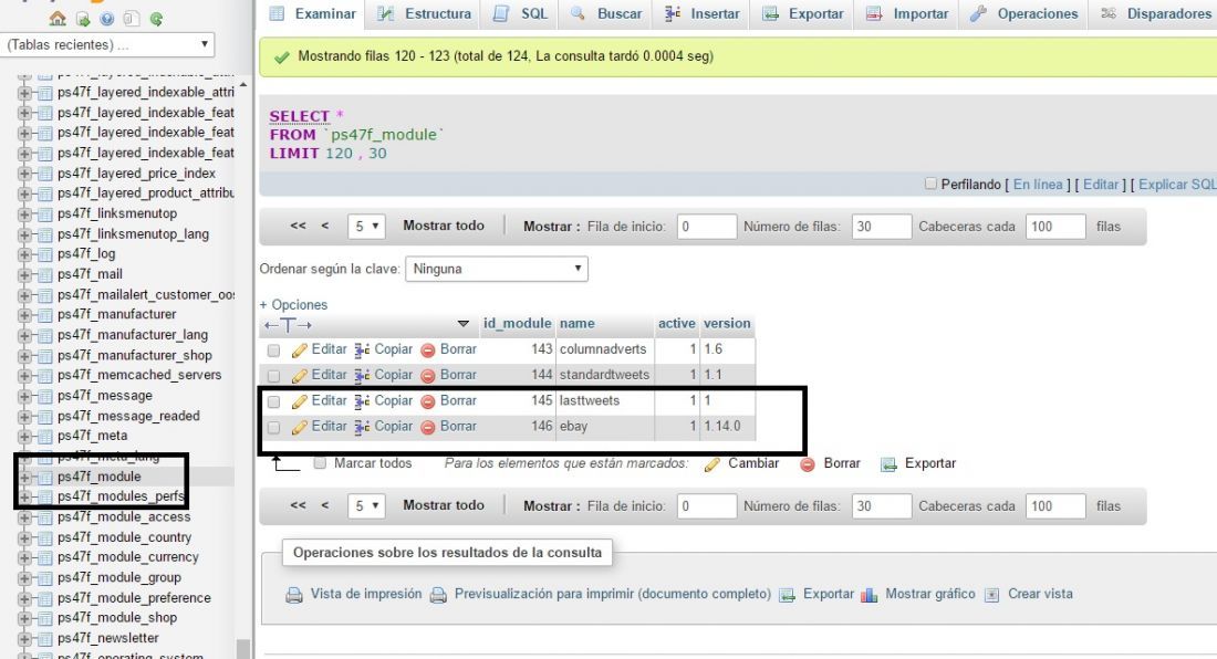

Este último paso no lo entiendo. He revisado el link que me has puesto, pero no sé dónde está ese registro que tengo que eliminar. ¿Es en Phpmyadmin? Y otra cosa, ¿cómo puedo saber el id del módulo de Ebay? En este punto estoy un poco perdido. Me puedes guiar un poco, o si tenéis algún tutorial para hacer esto, genial. Gracias.
Respondido : 30/09/2016 8:09 pm
Si, desde PHPMyadmin busca la tabla ps_module , inspecciona los datos de esta tabla y ubica el registro que hace referencia al módulo de ebay, en la primera columna deberías ver el ID, este ID es el que debes usar para borrar los registros, envía capturas de pantalla si tienes dudas.
Respondido : 30/09/2016 10:22 pm
Respuestas: 290
Hola. Creo que lo he encontrado. Si no me equivoco la id es 146 (adjunto imagen). ¿Y ahora qué hago con esta id? O simplemente tengo que eliminar esa linea de Ebay y ya está?
Respondido : 30/09/2016 10:40 pm
