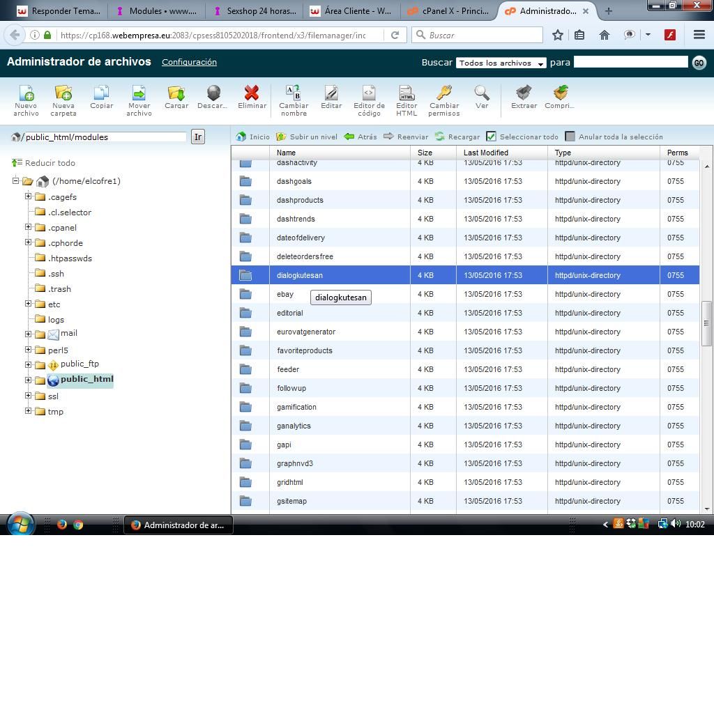

Buenos días, gracias a vuestra ayuda he conseguido instalar la versión de Prestashop mas reciente pero necesito instalar el módulo dialogKutesan pues tengo que poner un filtro para mayores de 18 años en mi tienda pues vendo artículos eróticos.
He instalado el módulo y me da Ok pero cuando lo intento abrir no aparece en Administrador de Prestashop. Me pasa lo mismo con Vikinguard y los tengo instalados en el CPanel los dos, dentro de la carpeta de módulos, ¿Que puede pasar?

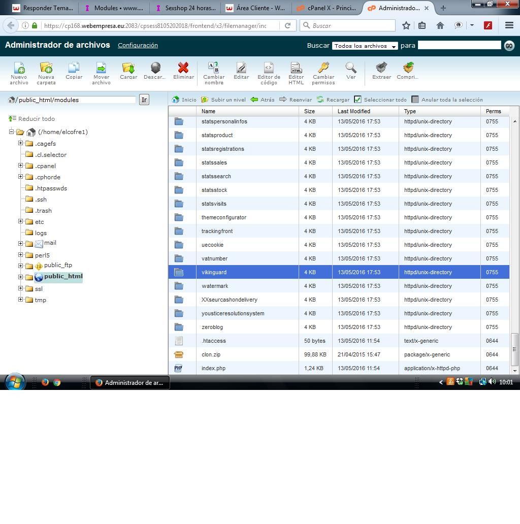

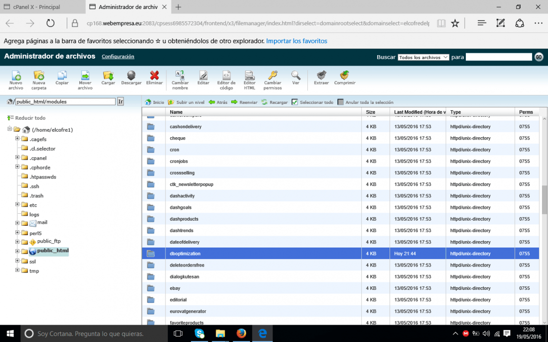

Buenas tardes, he intentado descargar el módulo que me dices pero no puedo, he descargado el dboptimization y aparece en mi lista de módulos del back oficce pero no puedo instalarlo, sigue dando error.
Los 3 módulos, Vikinguard, dialogkutesan y dboptimization, aparecen en el CPanel, dentro de la carpeta de modules, pero no se pueden instalar.

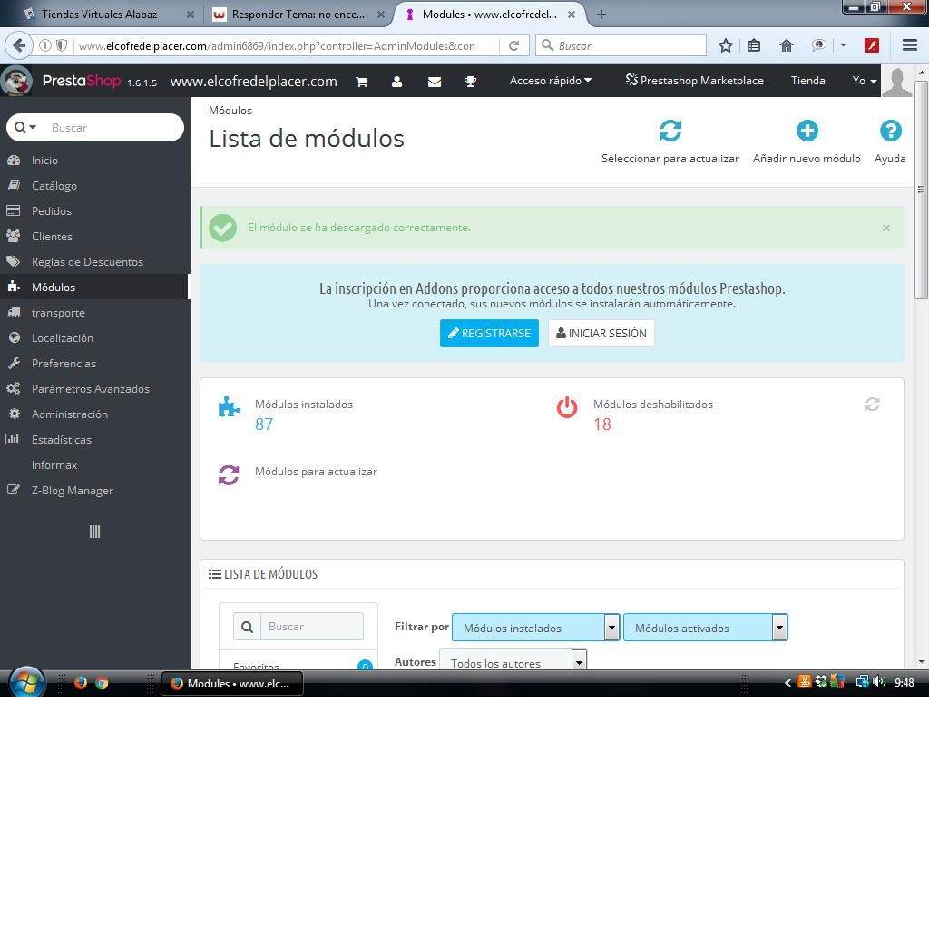

Revisando una de la capturas de pantalla que has enviado, veo que dentro de Módulos lo tienes configurado para que solo muestre módulos instalados y activados. Con este filtro, si añades un nuevo módulo no se verá.
En la cabecera, en los filtros Filtrar por seleccionar los valores "Instalados y no instalados" y "Activados y desactivados", respectivamente.
Comprueba si así se muestran los nuevos módulos.
