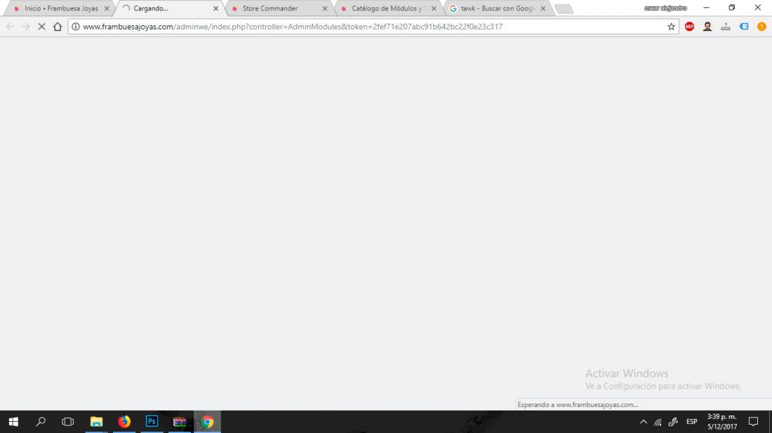

Buenas tardes, ahora tengo un PROBLEMA MAYUSCULO... copie y pegue el archivo a "MODULES-" y ahora no me carga la pagina de modulos.... Que puedo hacer? es decir, la pagina se queda cargando y queda completamente BLANCA....
Espero por favor me ayuden...

HOla
Deberías haber colocado un instalador válido en la carpeta modules, debería ser una carpeta con archivos,
Envíanos el archivo en .zip que has intentado instalar para verificar la instalación manual
