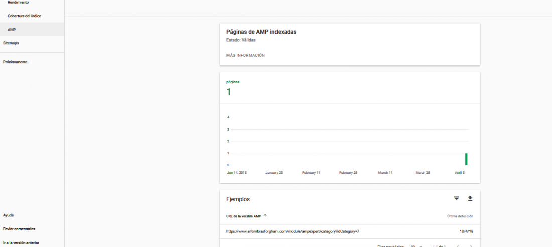

He instalado un módulo para la implementación de AMP (AMPExpert) adquirido en prestashop addons y aunque supuestamente el desarrollador se ha responsabilizado de la configuración me preocupa que mientras lo hace, Google me indexe y muestre páginas no válidas. Por ejemplo:
-si hago una búsqueda y abro la pagina de inicio me aparece en primer lugar una portada de prestashop, y al clickar en el logo, lo único que hace referencia a nuestra web, aparece la pagina de inicio normal, la cual yo creo que no esta configurada como AMP. Si no uso la cache si me aparece la página normal pero en cuanto la habilito me aparece la predeterminada.
-en google veo que se ha validado e indexado 1 pagina y cuando la abro veo que es de una de las categorias, la cual ofrece una imagen pixelada y un texto con el formato predeterminado. Envio captura sobre esto.

Respondido : 13/04/2018 12:37 pm
Esto que comentas:
Las páginas con AMP también se indexan, el proceso de indexado no es automático puede tardar días o semanas, por lo tanto actualmente en la mayoría de tus páginas Google no sabe si tienes implementado AMP.
Cuando tus páginas AMP esten indexadas en una búsqueda en movil Google preferirá mostrar la versión AMP de la página
Si no quieres hacerlo incorrectamente, desactiva este módulo y deja que el desarrollador lo configure asi evitarás indexados no deseados.
