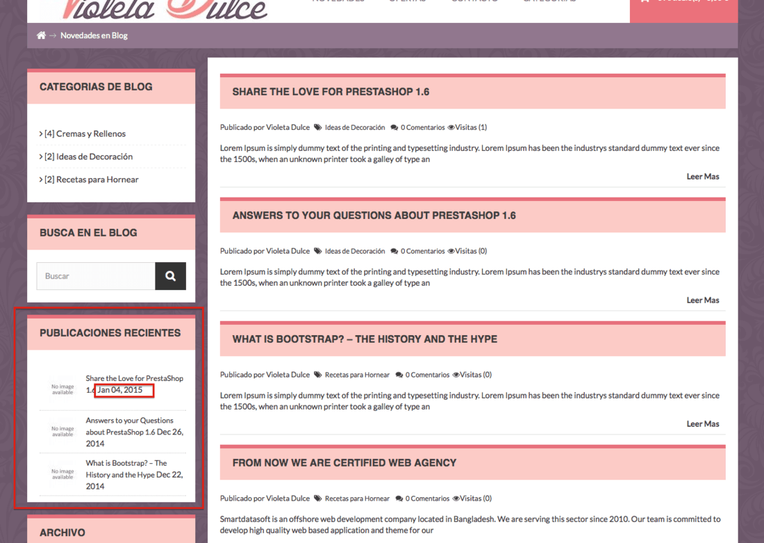

Desde traducciones este blog esta muy limitado, y para cambiar por ejemplo los meses del Archivo del Blog he podido hacerlo modificandolos directamente en el archivo; también para cambiar las fechas de los posts he podido hacerlo desde la base de datos; pero para cambiar el formato de la fecha que os muestro en la captura no logro encontrar la forma... Seria para cambiar el modo "Jan 04, 2015" por "04 Ene, 2015". En la configuración del modulo y en las traducciones no hay nada para ello.

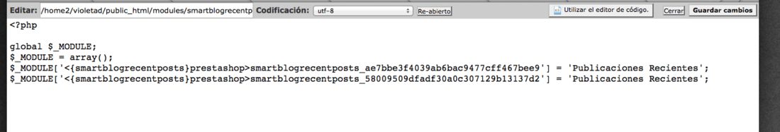

Muestro en captura el archivo "es" de traducciones del modulo con el que tengo el problema, donde se ve que no existe la traducción de la fecha.
