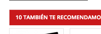

En el titulo del modulo que se muestra en el front de la tienda en la pagina de producto al final, aparece un numero que no se quitar.
Aparece por ejemploel texto: "Otros 10 productos de la misma categoria" y quiero quitar el "10"
he cambiado las traducciones y quitado el % y todo pero sique saliendo. He mirado en el tpl pero no se que tocar.

Hola. Aqui la mando. Es el numero 10
https://www.compuelectro.es/perifericos/multimedia/monitores/lg-monitor-24m38a-b-235.html

Actualmente veo que ya se realizó parte de la traducción pero el número 10 ha quedado, ver imagen.
Revisa los textos de esta traducción a nivel de theme y a nivel de módulo.
Sin embargo con el cambio que te indicó pepe debería funcionar.
