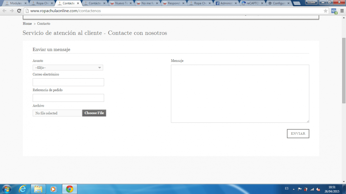

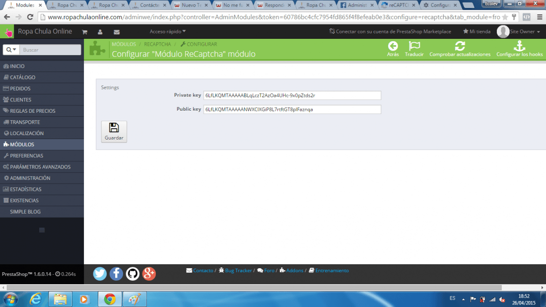

A ver , el módulo que yo tengo es el venia por defecto en la plantilla calisto . Y en su configuración solo te deja poner las claves ( y nada más ) Es el módulo recaptcha de jose manuel bermudo .
Por otro lado , he intentado desinstalar el módulo ya que no consigo hacerlo funcionar, y entonces la página de contacto se quedó en blanco y tuve errores 500 que terminaron por hacer que la web se cayera . Vamos, un lio.

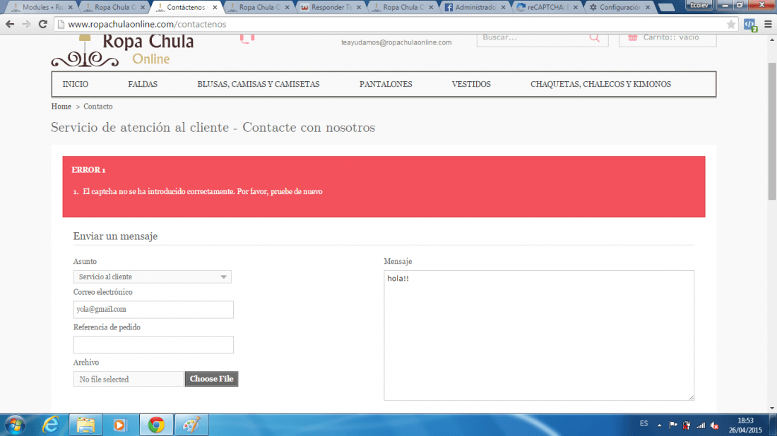

No se que tengo que hacer para que funcione . Si lo activo , no se muestra el captcha y no deja a mis clientes enviarme mensajes porque te dice que no has introducido el captcha , si no desintalo se me queda el formulario el blanco ....SOCORRO!!!!
Adjunto imágenes

1. Instalar el módulo eicaptcha- latest ( en el hilo que os he puesto viene un enlace para descargar)
2. COnfigurar como se indica en el hilos del foro que os he puesto arriba
3. Una vez tengas esto hecho , y sin desintalar el módulo recaptcha ( porque si lo haces te sale la pagina de contacto en blanco ) ve a la carpeta override/controllers/front y ensi tienes una rchivo que se llame ContactController.php , e cambias el nombre por ContactController-BAK.php
4 . Con este archivo cambiado de nombre, ya puedes desintalar e antiguo módulo de captcha que tenias . Y TODO FUNCIONA!!!
