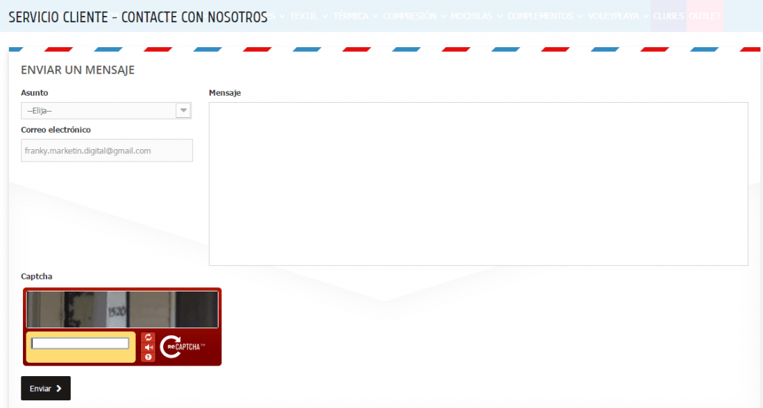

varios clientes me han alertado de que el formulario de contacto de una de nuestras tiendas no funciona debido a que no aparece el cuadro de recaptcha a pesar de que es necesario para poder enviar un mensaje (ver captura1).
Se trata de una tienda en modo multitienda ( http://sps-sportclub.com/es/contactenos) cuya tienda principal es http://sps-voleibol.com/es/ y en la que sí aparece y funciona el recaptcha (ver captura 2).

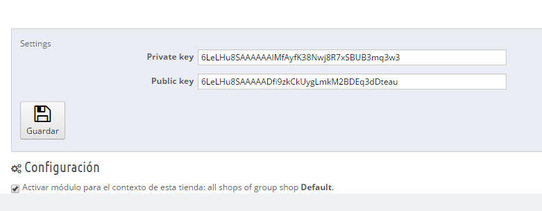

voy a realizar los cambios pero antes necesito resolver otra duda respecto a mi segunda pregunta. Al ser 2 tiendas en modo multitienda en la configuración del módulo recaptcha para todas las tiendas debo especificar las claves de sitio y secreta (ver captura), por lo que ya quedan definidas para ambas tiendas, ¿puedo dejar en blanco esas claves en ese apartado y definirlas para cada tienda individualmente?.
Respondido : 22/09/2016 1:22 pm
No creo que sea posible, este módulo comparte la misma configuracion para todos las tiendas.

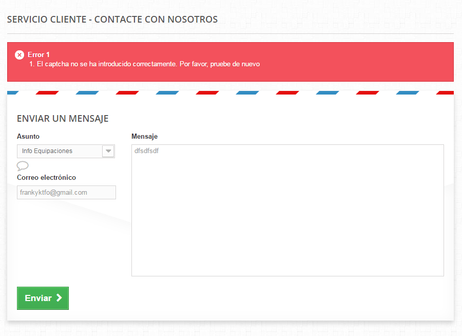

he reemplazado, los 4 archivos que indicaba Julen en el post:
https://www.webempresa.com/foro/44-M%C3%B3dulos-PrestaShop/145226-Modulo-Recaptcha-no-funciona-en-multitienda-prestashop.html
pero sigue sin aparecer el área de captcha en el formulario de contacto. En otro post ( https://www.webempresa.com/foro/44-M%C3%B3dulos-PrestaShop/141986-A%C3%B1adir-captcha-a-formulario-de-contacto-en-PrestaShop.html) he visto que Jhon sugiere que el problema puede ser:

Si has reemplazado el código del archivo themes/default-bootstrap/contact-form.tpl hay algo que no cuadra, ya que analizando el código fuente no veo que salga la etiqueta div que carga el captcha.
Si en Parámetros avanzados->Rendimiento tienes activada la caché de Smarty, prueba a vaciarla o a desactivarla para ver si así se muestra.
