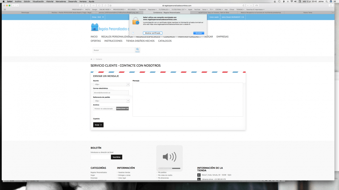

Hola, hace poco he configurado la web en http/2 e instalado los certificados de seguridad, por lo visto ahora cuando se registra un cliente o utiliza el formulario de contacto no sale la imagen de recaptcha si no lo muestra en modo "NO SEGURO" en el navegador…

Adjunto captura de pantalla donde se ve que carga el formulario de contacto como https, lo que no carga es la imagen del capcha

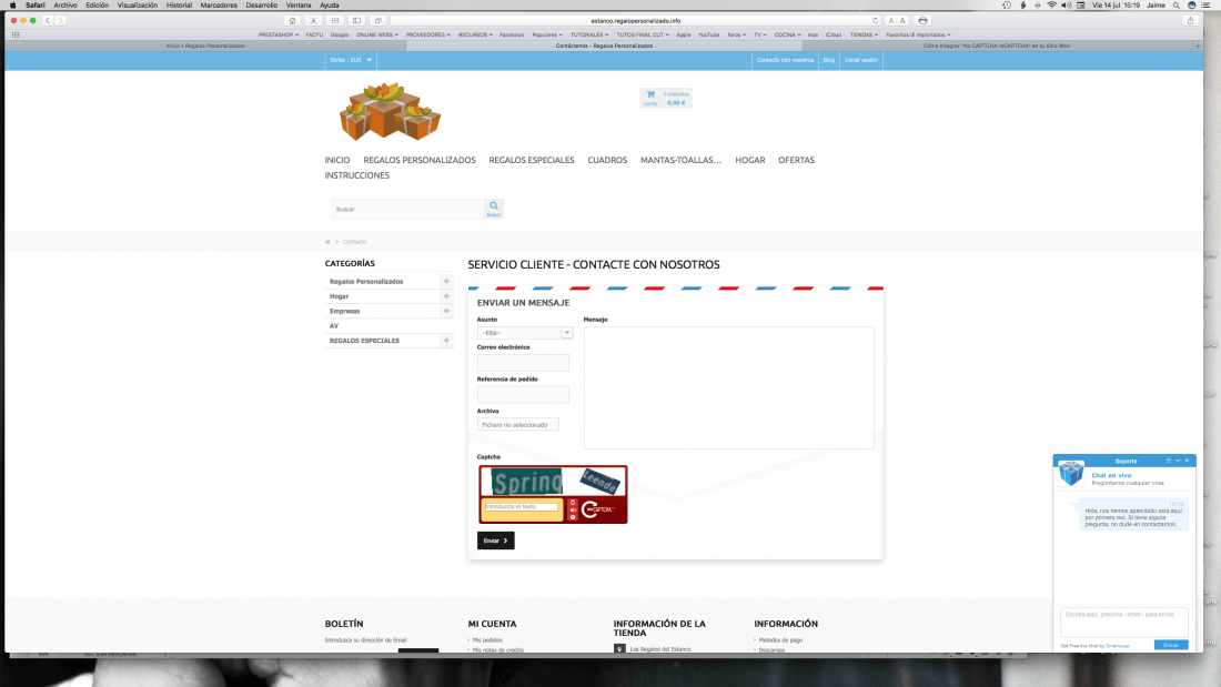

Uff, me estoy volviendo loco y todo en principio lo tengo bien configurado, he hecho incluso en google una nueva api para el captcha, y nada. Lo curioso es que en los dominios que tengo instalado el certificado ssl y el http2 ahí no sale pero en los que no lo tengo instalado si.
Tengo multitienda. . . y estoy hablando de solo esa tienda con diferentes dominios, unos con certificado y otros no.
Adjunto captura de pantalla.

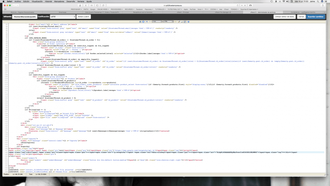

.- Edita el archivo contact-form.tpl que encontrarás en themes/tuplantilla/contact-form.tpl
.- Busca la siguiente linea:
.- Justo antes de esa línea coloca el siguiente código:
{if $captcha}
<script src='https://www.google.com/recaptcha/api.js'> <div class="g-recaptcha" data-sitekey="YOUR_PUBLIC_KEY">
{/if}
.- Tienes que modificar YOUR_PUBLIC_KEY par la clave pública que obtuviste cuando generaste la api del reCAPTCHA.
Nota: Recuerda realizar una copia del archivo antes de cualquier modificación, solo con un copia y pega en el block de notas tendrás suficiente para dejarlo como estaba anteriormente.

adjunto captura de pantalla a ver si sobra algo o lo he colocado mal :dry:
adjunto también el archivo sin modificar

El tema es el siguiente, en google y en pc, le doy a "cargar scripts no seguros" y sale la imagen del captcha, por lo que creo que funcionar funciona bien, pero lo lee como no seguro, ese es el tema, y que me ocurre desde que pase a http/2 o instale los certificados ssl, las dos cosas las hice a la vez.
