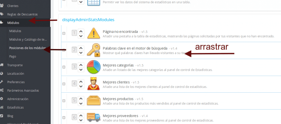

Desde módulos > posiciones de los módulos
Busca el módulo de faceboook y desengánchalo, luego busca un módulo html para tu prestashop, para prestashop 1.6 puedes usar : http://contentbox.org/

Prueba poner este módulo html en la misma posición o hook en la que estaba el módulo de facebook, esto lo haces igualmente desde la misma pantalla de módulos >posiciones de los módulos en la parte superior derecha puedes ver una opciòn para agregar hooks.
Ten en cuenta sin embargo que el sistema de posicionamiento de Prestashop es limitado, por lo que podrías no verlo exactamente como esperas, pero la idea es que al menos muestres el mòdulo que quieres y quites el de facebook, en este punto es posible que tengas que hacer correciones por CSS.

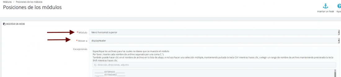

.- Accede a Módulos -> Posiciones de los módulos
.- En la parte superior pulsa en Insertar un hook
Módulo: Selecciona el modulo que quieras insertar
Mover a: en este caso la posición donde quieras moverlo ' DisplayHeader '
.- Guarda
.- Una vez añadido, le puedes asignar la posición arrastrándolo a la posición que quieras en tu caso como indicas la posición 18
