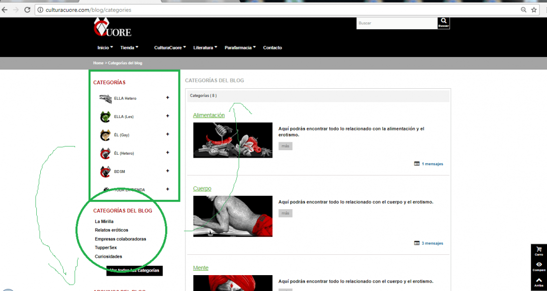

Hola, mi intención es únicamente en la sección de blog poder modificar la columna de la derecha.
Te adjunto imagen.
He abierto la web para que puedas verlo en http://culturacuore.com/blog/categories

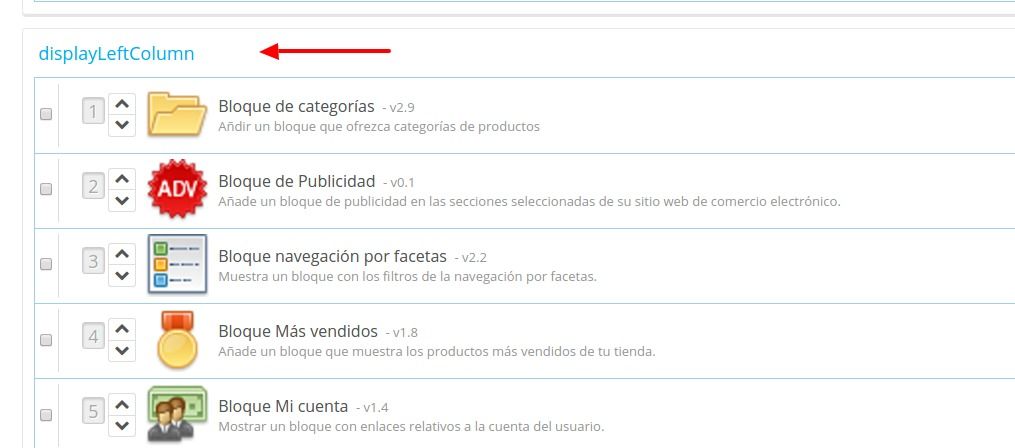

Ok, puedes modificar la posición que ocupan en el sidebar desde posición de los módulos.
.- Accede a Módulos -> posición de los módulos
.- Busca la posición displayLeftColumn
.- Arrastra el módulo por encima del modulo de categorias.
Lo Puedes mover arrastrando el módulo o cambiando el número del orden.

Mi pregunta es: Si modifico desde donde indicas, ¿no se cambia la vista para toda la web?
Únicamente quiero el cambio para la sección del blog.
El resto quiero que quede igual.

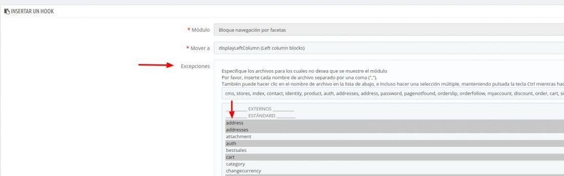

.- Accede a posición de los módulos
.- Busca la posición displayLeftColumn y pulsa en Modificar en el módulo de las categorías del blog
.- En la Opción Excepciones puedes seleccionar las páginas donde quieres que no se muestren, con la tecla ctrl seleccionada marcas las paginas que no quieres que se muestre el modulo.
También puedes utilizar el Live Edit para cambiarlos de posición incluso eliminarlo.
