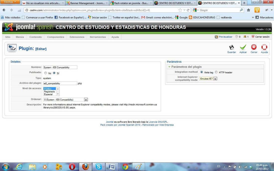

Deshabilita el WDBanner y tambien adjúntanos una captura de la configuración del plugin compatibilidad IE8.

Aqui adjunto las capturas. Con la del plugin IE8 probe la configuracion por defecto, MetaTag y la de HTTP y ninguna resulto.

Hola Miguel,
Cambia la compatibilidad a InternetEexplorer 9 para poder verificar nuevamente los cambios.

Acabo de cambiar el plugin a IE9 y sigue todo igual. Lo he visto en IE7 que tengo en una computadora y en IE9 en la que estoy escribiendo. Note al ver bien que en el IE el articulo que se visualiza es el titulo del articulo que esta en la primera posicion pero el cuerpo del texto es del articulo que esta en la tercera posiion en la pagina. Menudo lio.

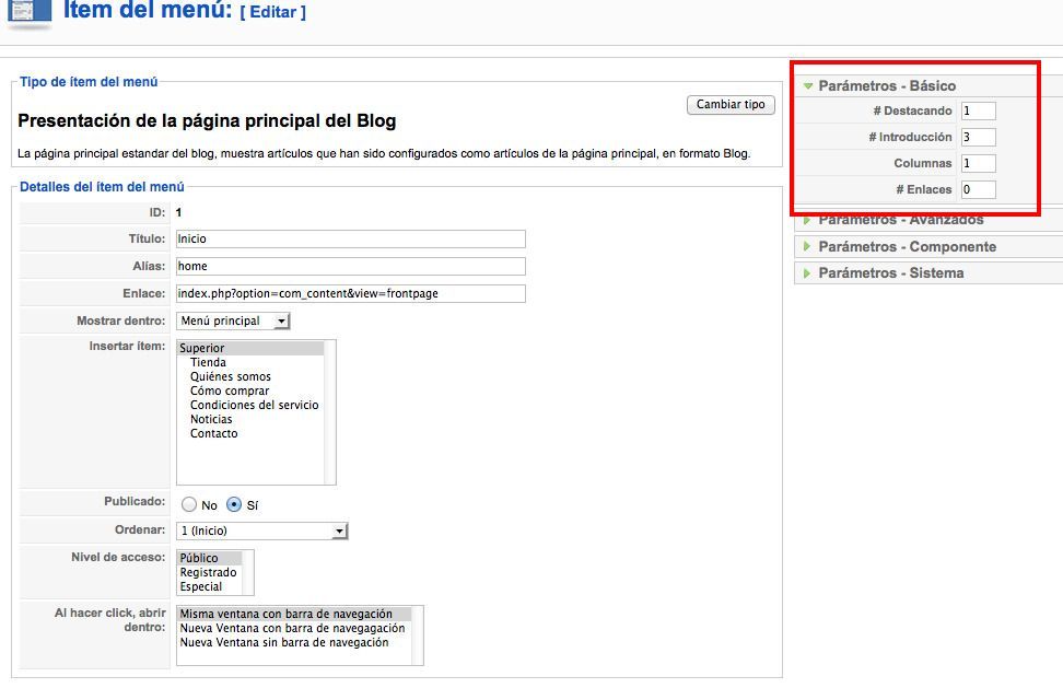

Hola Miguel,
Puede ser que el parámetro Destacado este afectando, cámbialo de la siguiente manera:
# Destacando 0
# Introducción 3
Columnas 1
# Enlaces 4
Debería quedar exactamente igual.

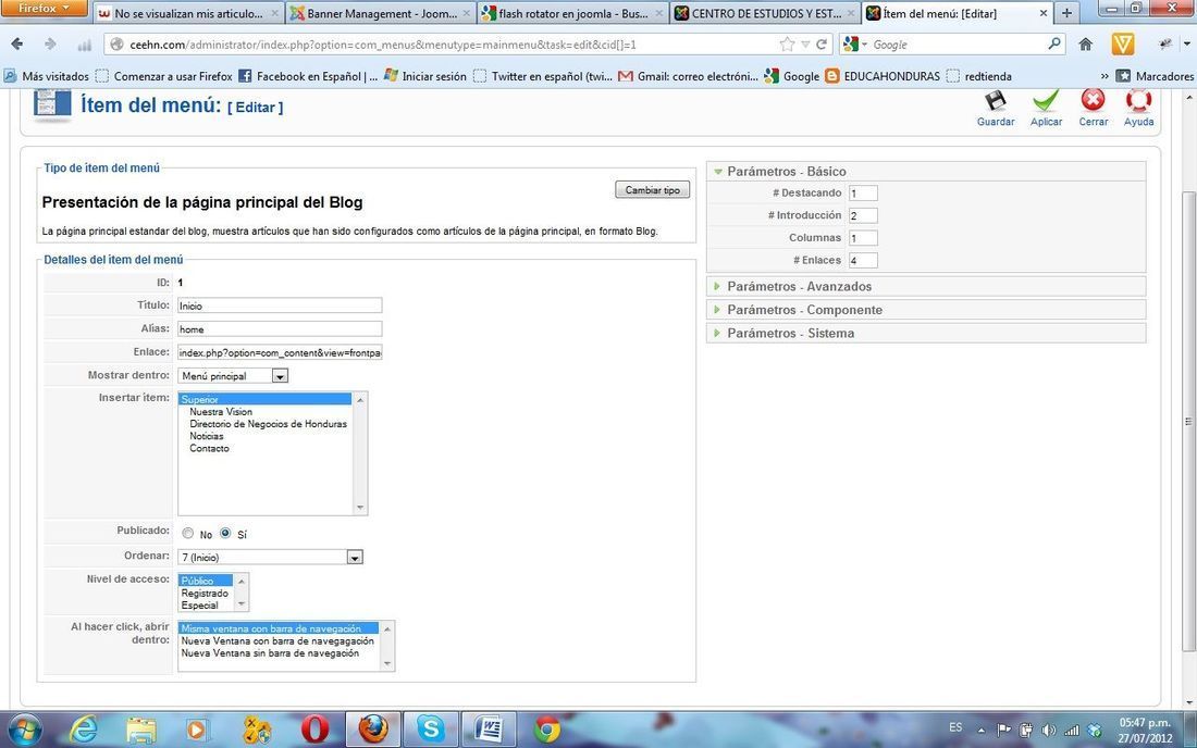

Respondido : 28/07/2012 12:25 am
Miguel Angel Chavez
Respuestas: 33
Estimado Johnny , gracias. He cambiado lo que me dices y todo sigue igual. En chrome, opera y firefox todo normal como es logico, se ve igual , correcta la pagina.
Y en IE se sigue viendo mal, el titulo del primer articulo con el texto del tercero.
Te comento que si borro el articulo que contiene el enlace "leer mas" en automatico se corrige todo. O por lo menos es lo que ha estado pasando.
Respondido : 28/07/2012 12:37 am

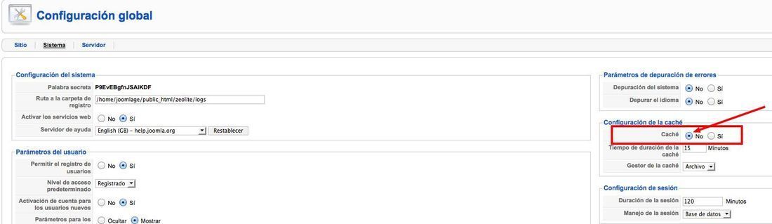

Esto me parece un problema de cache, porque la web se presenta distinta en los dos navegadores y no responde a ningún cambio que se le realiza. Te recomendamos la lectura del siguiente artículo del Blog de Webempresa donde explicamos el uso genérico de esta extensión gratuita llamada Cache Cleaner para gestionar la misma en tu Joomla! y poder ver los cambios que realizas de forma inmediata:
Por ultimo verifica si tienes desactivada la cache en la configuración global:
Respondido : 28/07/2012 12:46 am

Johnny Gracias. En este momento tengo desactivada la cahe del sitio. Lo hice hoy en prevencion que la cache me llevara a un error de visualizacion. Me leere ahora mismo el articulo. Pero en este momento la cache esta desactivada o sea que cualquier cambio debe verse de inmediato.
