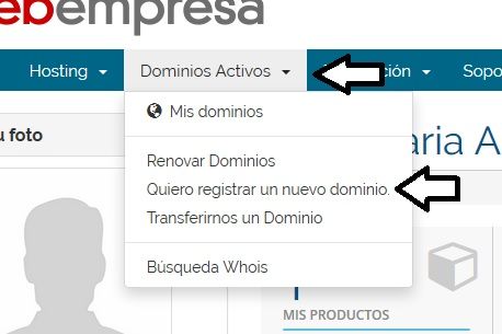

¿Desde dónde tengo que proceder?
Lo primero que tienes que realizar es contratar el nuevo dominio, esto lo puedes realizar desde tu área de clientes -> dominios contratados -> Quiero registrar un nuevo dominio.
https://guias.webempresa.com/preguntas-frecuentes/como-registrar-un-dominio/

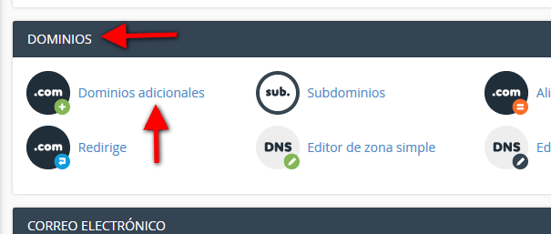

Una vez el dominio activo, lo siguiente es añadirlo a tu cuenta de hosting como dominio adicional.
.- accede a tu cuenta de cPanel -> dominios -> dominios adicionales
https://www.webempresa.com/wordpress/como-instalar-wordpress-tutorial-de-instalacion-en-espanol.html
