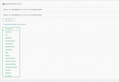

He probado el plugin que has mencionado pero no veo una opción factible para que se descargue la web y pueda abrirla un usuario en su pc sin instalar nada. Las webs creadas con WordPress es necesario instalar un servidor local? Pensaba que no hacia falta al tener todos los archivos juntos en la misma carpeta.

No, tienes que instalar un servidor local, crear la base de datos e importar la base de datos de la instalación que tienes en tu instalación de hosting
Para poder verse la web necesitas algunos complementos como PHP y MySQL y estos te los proporciona alguna aplicación que haga de servidor local como puede ser Xampp:
-> https://www.apachefriends.org/es/index.html
No se trata solo de descargar lso archivos.
Los CMS como puede ser WordPress no funciona con archivos html, son archivos php, es decir, las web se construyen por bloques, tienes un archivo header.php donde carga toda la cabecera, un archivo footer.php que carga todo el contenido inferior, estos archivos son comunes para todas las paginas y luego carga el cuerpo que dependiendo de plugins o extensiones se va creando, cuando carga una pagina se monta todo por bloques y se sirve en HTML pero no existe el archivo html en si.
