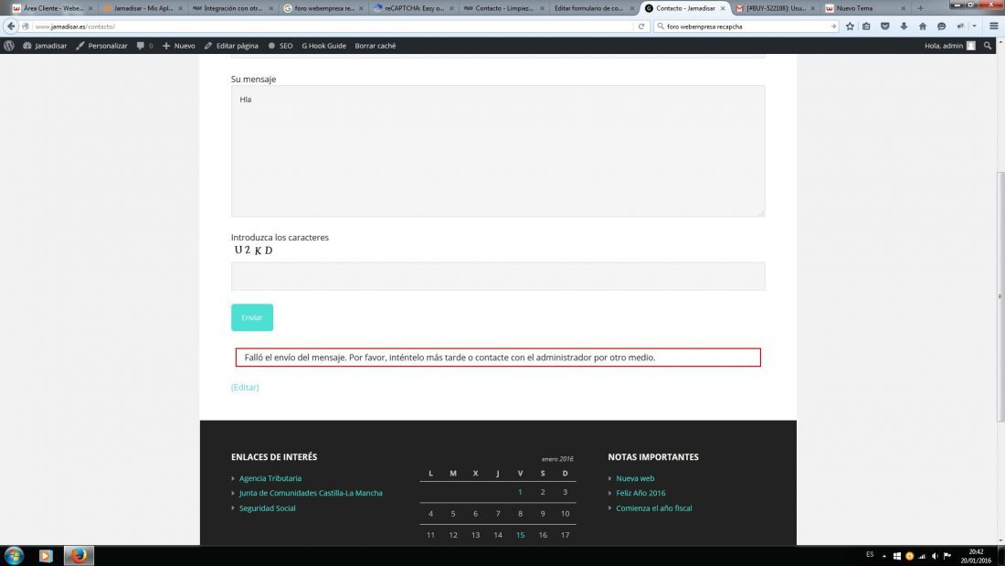

No funciona el formulario de contacto 7: "Falló el envío del mensaje. Por favor, inténtelo más tarde o contacte con el administrador por otro medio."

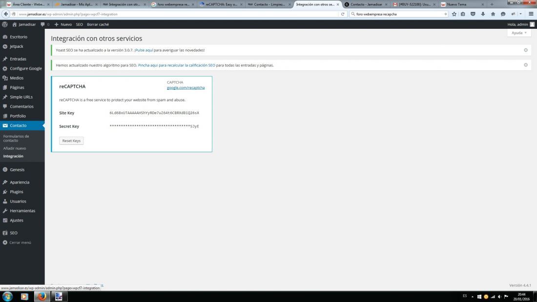

Hola. Tengo el formulario de contacto 7 en dos webs que tengo con plantillas génesis: www.jamadisar.es y www.limpiezasymantenimientoroman.com; creo qeu he configurado correctametne el formulario (sólo hay que poner el correo al que quiero que lleguen los emails creo), y luego he pensado que quizás el error estaría en el RECAPTCHA. He crado el Site key y el Secret key y los he añadido, pero nada, siguen sin funcionar.

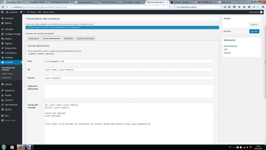

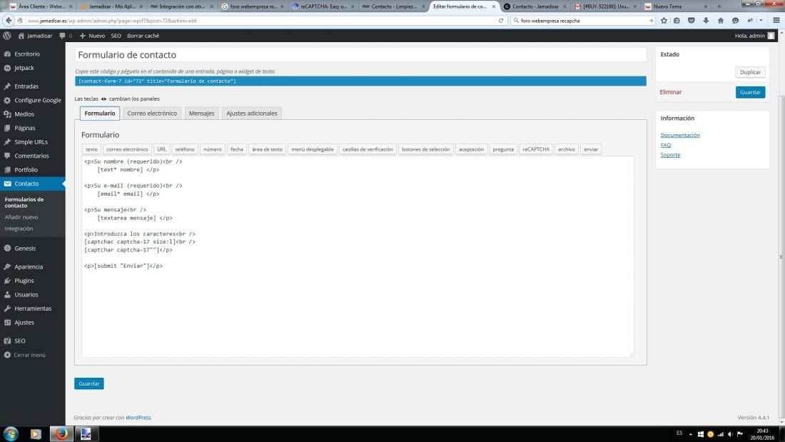

Os adjunto pantallazos por si os sirven de ayuda.

Lo del captcha no sería obligatorio que lo coloques, puedes sacarlo temporalmente hasta dar con el problema
Veo que esta configurado un correo de gmail, prueba poner un correo que tengas de tu propio dominio

He sacado el captcha y he puesto un correo del dominio, pero no va bien tampoco..
