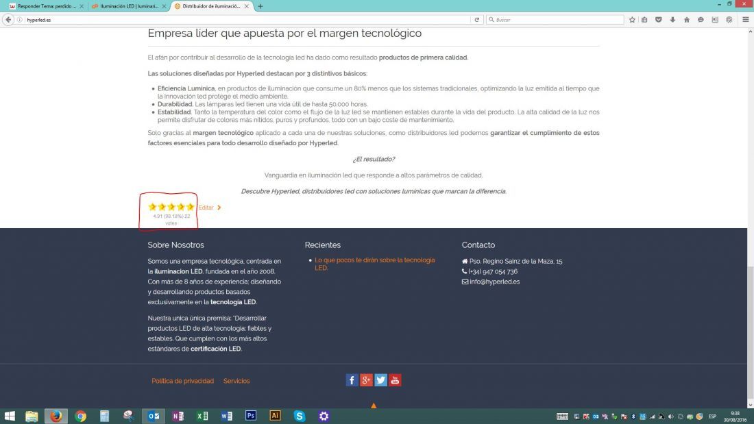

Buenos días.
He probado a hacer cambios de todo tipo. Como por ejemplo cambiar la imagen que tenía, y ahora no puedo ni poner una imagen, cuando le doy a "insertar la entrada" se queda en blanco y no hace nada.
Tengo activado algunos widgets tanto en la página de inicio como en la default pero no realiza ningún cambio.
Con lo de "cambiar momentaneamente" no entiendo lo que me quieres decir, llevo intentando cambiar varias cosas pero lo único que pasa es que no cambia lo que quiero y hace cosas extrañas, como la que sale ahora en las estrellas de evaluación.
Adjunto pantalla.
Muchas gracias y saludos.
Jose.

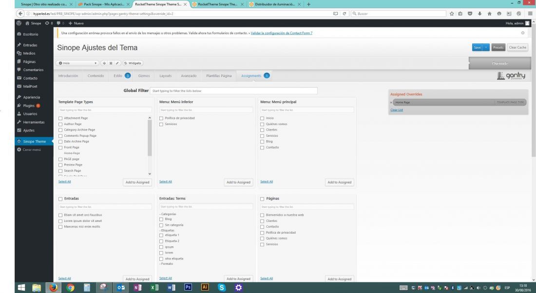

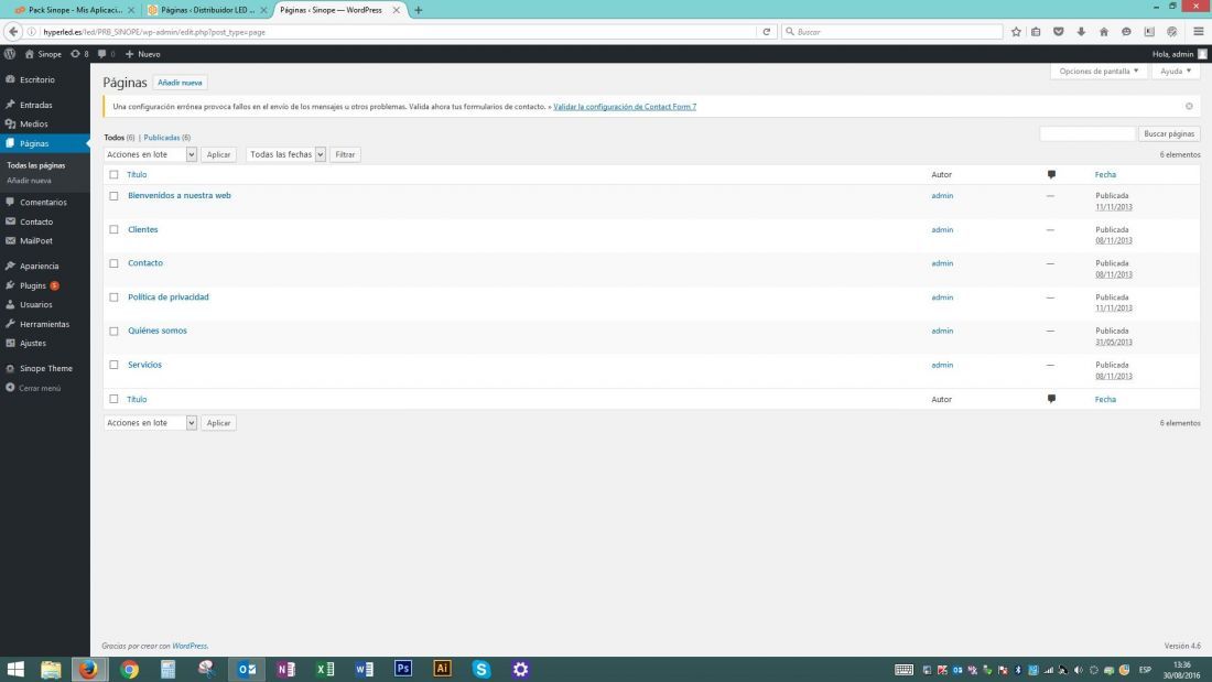

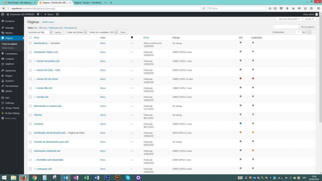

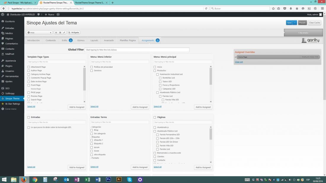

Respuestas: 203
Hola Pepe.
En primer lugar gracias por tu asistencia.
Te comento lo que he ido viendo.
Hay cosas extrañas como que p. ej. en "SINOPE THEME" -> Assingments en mi página aparece la cantidad de (5) y en la plantilla nueva solo aparece (1). Sí que es cierto que en la derecha aparece sólo una asignación que es la "Home Page".
Adjunto pantallas:
Pero trasteando por ahí (en la nueva instalación) en la sección de "PAGINAS" no hay ninguna que se llame "Home Page". Además no hay una remarcada como "-página de inicio-"
Sin embargo en la mía (instalación actualmente publicada) tampoco hay una que se llame "Home Page" pero sí que hay una que la marca como "-página de inicio-" pero tampoco se llama "Home Page" sino que tiene el nombre de: "Distribuidor de iluminación LED".
Adjunto pantallas también:
Quedo a la espera de tus indicaciones.
De nuevo, Gracias!
Saludo.
Jose.
Respondido : 30/08/2016 1:38 pm
Lo correcto es que sólo tenga una asignacion el overrides de inicio, en Template Type Page : Home page
No importa que no exista este página, en realidad la comprobación es a nivel de tipo de página no de un página existente.
En tu caso parace que se ha estropeado este overrides de inicio, lo que podrías evaluar hacer es eliminar el override de inicio y crearlo nuevamente, crealo guiandote de la instalación en donde si funciona, tienes que configurarlo a nivel de template y también en Apariencia > Widgets, los widgets para el inicio.
Respondido : 30/08/2016 6:33 pm
