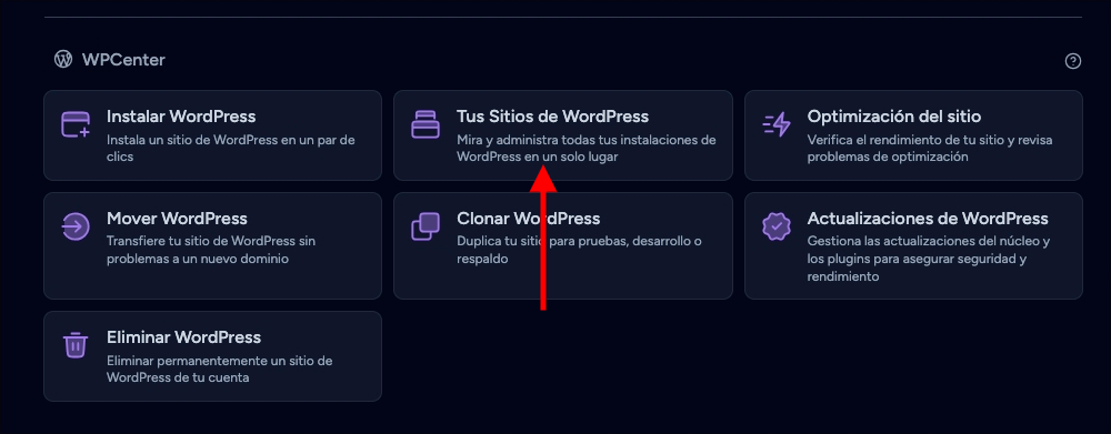

.- Accede a tu cuenta de WePanel -> WpCenter -> Tus sitios de WordPress
chrome capture 2025 10 13 (1)

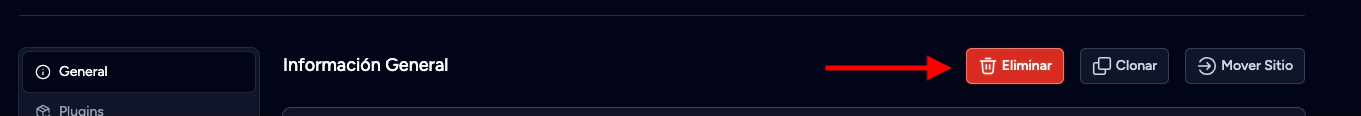

.- Pulsa en Eliminar
chrome capture 2025 10 13 (2)

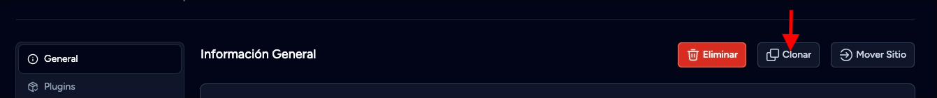

.- Pulsa en Clonar:
chrome capture 2025 10 13 (3)

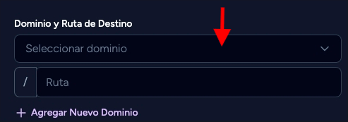

.- Despliega Dominio y ruta y selecciona clon.fontilles.org
chrome capture 2025 10 13 (4)
Una vez termine tienes que poder acceder desde la URL clon.fontilles.org

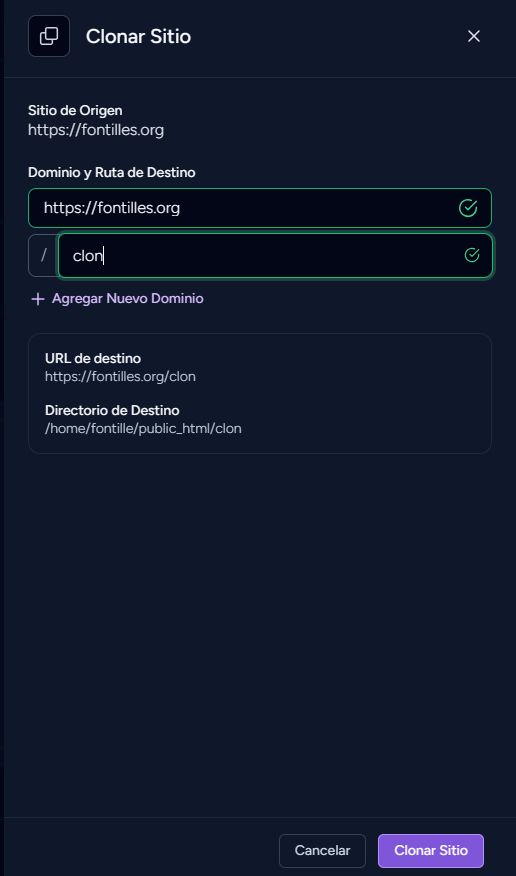

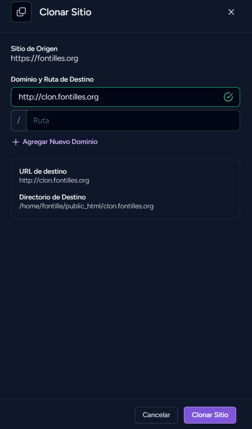

Hola Pepe, supongo que no lo estoy haciendo bien porque no sale.
Mando captura de lo que estaba poniendo en dominio y ruta: foto 1. Y mando la foto 2 por si es eso lo que tengo que poner.
Respondido : 13/10/2025 10:10 am
