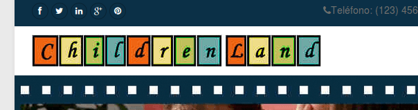

Pero, ahora la separación entre el TOP y el Slide ha pasado de 72px a 112px. En el módulo solo he insertado la foto, no hay espacios ni antes ni después de ella.
Te adjunto unas capturas de pantalla
Me puedes indicar como eliminar ese espacio añadido (40px) añadidos encima y debajo del logo

En la web se ve bien ahora por que he deshecho los cambios. Puedes ver el problema que reporto en los ficheros adjuntos.

Gracias por tu ayuda, he vuelto a aplicar los cambios que me sugeriste, como puedes ver en la página, ahora el logo ocupa más espacio que cuando lo activas desde el framework gantry.
Por favor podeis revisar como puedo eliminar esos espacios.

El cambio ha mejorado los espacios pero sigue sin quedar igual que como queda cuando se muestra el logo a través de la opción del framework de gantry:
Los tamaños observados (meauseit con firefox) son:
1 Usando la opción del logo del framework gantry: 72 px
2 Usando un módulo y editor JCE: 112 px
3 Usando un módulo y eliminado los retornos de carro del JCE: 99px
El ejemplo del 3 lo puedes consultar en el fichero adjunto, los ejemplos del 1 y 2 los puedes consultar en los fichero subidos en el mensaje 148911.
