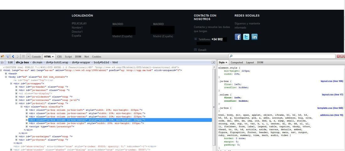

En la plantilla University, he aumentado una posición, la que está entre la user18 y user19. Todo correcto excepto que la distribución se hace por igual para las posiciones publicadas. En este caso, como tengo 5, se asigna un 20% a cada una. Veo que la de la derecha y la de la izquierda tienen la clase ja-box-right y ja-box-left respectivamente, y la del centro ja-box-center...
Necesitaría asignar un porcentaje distinto en función de que posición sea, pero no veo dónde están definidas las clases ja-box-left, ja-box-right,, ja-box-center en la plantilla university
En la imagen se ven las 5 posiciones

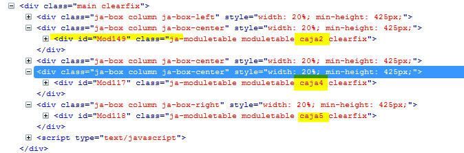

acabo de modificar el template.css añadiendo las 5 clases. A continuación añadí el sufijo en las opciones avanzadas de los 5 módulos (dejé un espacio antes de cada nombre, esto no entiendo bien por qué es)
Te mando una imagen del código que se genera, los bloques que pillan la clase no son los contenedores...
Los porcentajes que necesito son, por orden para los 5 bloques: 22%,13%, 15%, 25% y 25%

Efectivamente la clase que has agregado se coloca por debajo de la definición del ancho por lo que no será posible darle un estilo a caja2 de ancho mayor al definido por el contenedor padre.
Por otro lado , no veo mucho sentido a lo que deseas, cual es el objetivo de tener 5 bloques con esos porcentajes?, lo normal es dejar el 20% y colocar el contenido en este rango.

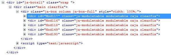

Pero probé a asignar a todos los bloques la misma posición, en concreto la user17. Ahora se muestran todas encolumnadas. Hice en el template.css una nueva clase como me comentó Pablo, llamada caja
.caja {
float: left;
margin: 0 10px 10px 0;
list-style: none;
Pero se le asigna al contenido, y no al contenedor... sigue ahí mi problema. Dejé el sitio fuera de mantenimiento y en este punto por si quieres mirarlo.
