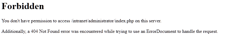

el error que te adjunto, y que ya te puse ayer, me da directamente al guardar el formulario en el que he incluido el script. He hecho lo siguiente:

que corresponde a la apertura del fichero pdf y directamente al guardar el formulario, ya me da el error que adjunto. Por lo tanto el problema esta en la apertura del fichero, que tiene permisos 644.

Hola Jose,
Puede que alguna ejecución del código sea alguna regla no permitida en el mod_security del servidor.
Envía consulta al departamento de soporte técnico, indicando la acción que realizas (lleva a la captura de pantalla errorscript.png) para averiguar si infringe alguna regla de seguridad.
