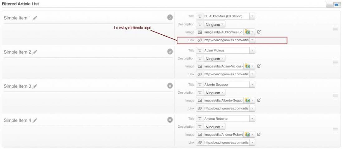

Hola; el problema que tengo es que en el modulo rockspoket, necesito que los link se abran en una ventana nueva, pero no me deja, si le añado al final del link target="_blank" me da error.
Espero que se pueda...

Envíanos una capturad e pantalla para ver en donde estas insertando el código de target="_blank"

Ok ahi va la captura, en realidad lo he puesto en donde se inserta el link pero no funciono

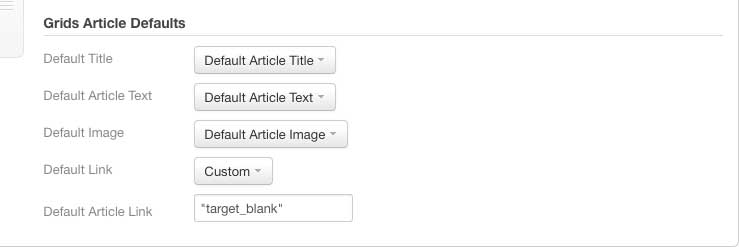

Haz probado a modificar los parámetros que se muestran en la sección Lists Article Defaults?

Lo que he intentado es en el defautl link poner el Target_blank pero no me funciono tampoco, te paso una captura

Los cambios que estás aplicando no son correctos. Será necesario modificar la plantilla que se utiliza para generar las vistas de Roksprocket para que esto funcione.
Indícanos el tipo de módulo RokSprocket que estás utilizando (Strips, Lists, Quotes, etc.) ya que dependiendo de cuál sea el cambio hay que aplicarlo en un sitio u otro. Entiendo que son los que se muestran en el módulo de nombre "DJ´S EZ ENTERTAINMENT", por lo que supongo que será de tipo Strip
Edita el módulo y dinos el valor que tienes puesto en el parámetro Theme.

si, es ese modulo justo !!

Perdona que no habia leido lo del theme, me pone BASIC

Actualmente no veo que uses strip en este modulo
Igual puedes cambiar el comportamiento, puedes hacerlo directamente en la vista dle módulo, ubicando :
/components/com_roksprocket/layouts/strips/themes/default
Aqui puedes modificar el archivo item.php
PD. También es posible copiar esta ruta el archivo a modificar directamente a la plantilla
/roksprocket/layouts/strips/themes/default/
Es decir en la raiz de tu theme puede existir esta carpeta roksprocket
Otra cosa que podrías evaluar es themer el theme llamado default y otro como defaut2, simplemente copiando adicionalemnte lo mismo de default pero con otro nombre, desde rocksprocket en strips verás que te permite elegir el theme a usar, sin embargo prueba primero con el default

El modulo es grids

Voy a probar lo que me dices a ver si puedo, no se no se , pero bueno intentare

funciono!!!!! muvhas gracias, lo consegui, jejejeje
