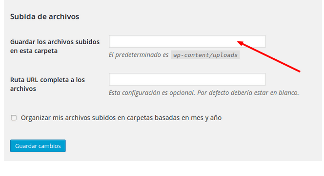

En relación a las imágenes y al captcha sigue los siguientes pasos:
1º Accede al área de tu Administración Wordpress
2º Ve a Ajustes > Medios
3º A continuación, revisa que la dirección sea la correcta y no apunte a tu antigua ruta web.
Importante: fíjate bien que no apunte a la carpeta eliminar1 en la casilla que te indicamos.
En el caso de que apunte a la ruta antigua, tendrás que corregirlo.
Con ello, se solucionará tanto el tema de las imágenes como del captcha.
