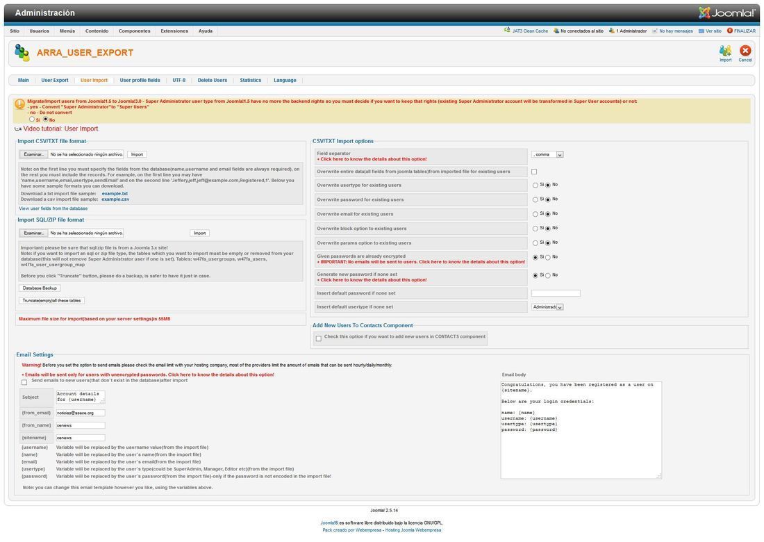

Bueno, después de ver los links que me habéis facilitado, ya me he instalado ARRA y llego a esta página donde me indica unos determinados parámetros que, a pesar de haber visto el vídeo que viene instalado, no entiendo del todo. Me preocupa equivocarme y fastidiar una base de datos que tenemos muy buena y se molesten.
Me podéis
orientar ?
Adrián

Ese no es el problema. Yo tengo la base de datos de nuestros clientes/afiliados en formato CSV. Lo que no se interpretar correctamente es el panel que he enviado antes en imagen. ¿ Como debo de parametrizar la configuración de recepción del archivo ? ¿ El mensaje de bienvenida, indica clave de contraseña ?
Esas son mis dudas sobre ARRA.

Nosotros tenemos un listado en excel (formato *.csv) en el cual solamente hay direcciones de correo electrónico. Es decir, no tenemos nombre, apellidos, dirección, codigo postal, etc. etc....
Queremos subir a la aplicación ARRA este archivo, pero vemos que antes hay que parametrizar el tipo de información que se sube. Esto no lo explican en los videos que hemos visto de ARRA, incluido los que vienen dentro de la propia aplicación.
¿ Sabéis como configurarlo ?
Gracias de nuevo.
Adrián

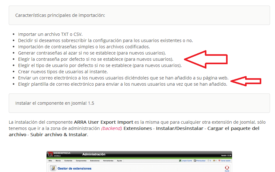

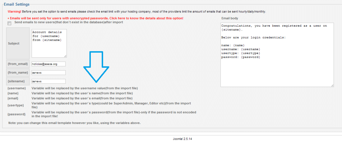

Adjunto imagen del link donde me has sugerido revisar (ya la conocía, de ahí mis dudas)
Puedes observar que dice:
Generar contraseñas al azar si no se establece (para nuevos usuarios).
Elegir la contraseña por defecto si no se establece (para nuevos usuarios).
Elegir el tipo de usuario por defecto si no se establece (para nuevos usuarios).
Crear nuevos tipos de usuarios al instante.
Enviar un correo electrónico a los nuevos usuarios diciéndoles que se han añadido a su página web.
Elegir plantilla de correo electrónico para enviar a los nuevos usuarios una vez que se han añadido.
Estos campos son los que necesito darle forma, configurarlos, parametrizarlos, ..... como se diga.
Te envio imagen.
Gracias de nuevo.
Adrián

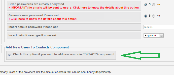

Otra cosa que observo (adjunto imagen) es que existe una celda donde dice "" Marque esta opción si desea agregar nuevos usuarios en el componente CONTACTOS ""
¿ No tendrá algo que ver con lo que estoy buscando ?
Gracias de nuevo

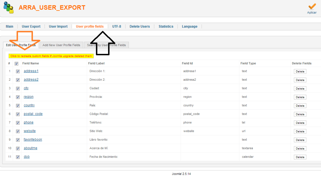

También observo que pudiera influir la pestaña "user profile fields"
Envio imagen ........
