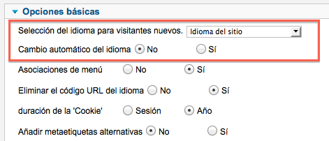

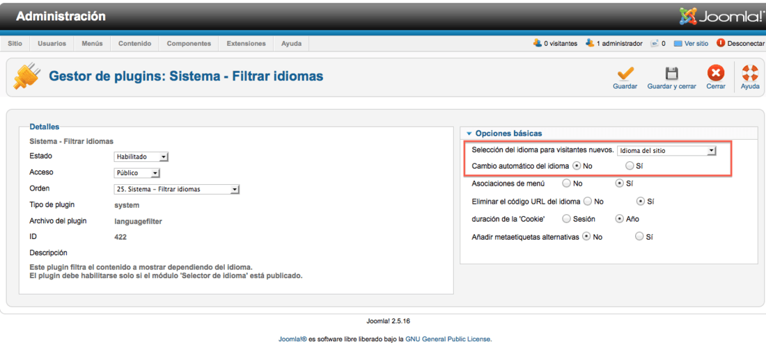

Adjuntamos captura. Supongo que la cosa va por aquí (captura adjunta). Hemos cambiado a "Selección de idioma para visitantes nuevos" IDIOMA DEL SITIO y cambio del idioma automático "NO". Antes estaba en idioma del navegador y cambio automatico SI. De todos modos no podemos confirmar si desde fuera (países que no tienen lengua hispana) ahora carga bien o no. ¿Algún comentario o ayuda al respecto? Gracias.

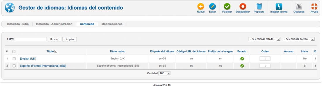

¿Que idioma tienes establecido por defecto en el Gestor de Idiomas?
Entiendo que Español para el frontend por lo menos ¿correcto?.

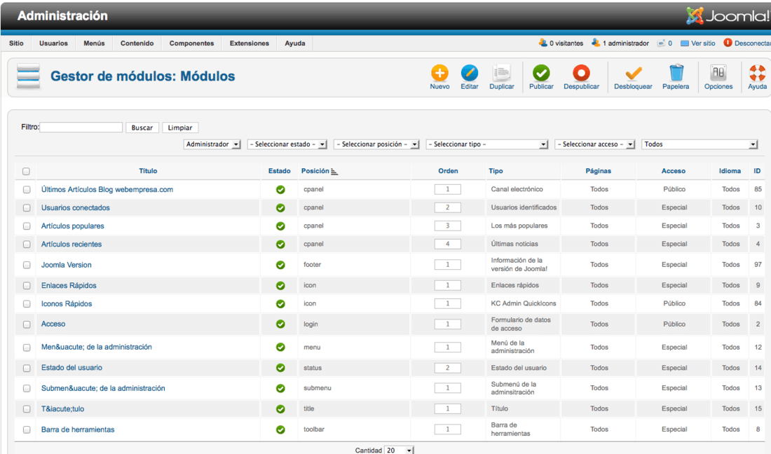

El problema de los vídeos (éste y otros que me pasáis en ocasiones) es que no son actuales, y no cuadran con lo que yo veo. Por ejemplo, me pones un enlace de como debo activar el módulo Multi lenguaje y en mi backend, no aparece ese módulo, ni ninguno llamado Status, ni Multilenguaje...
De este modo, es muy dificil que me sirva de ayuda, porque no coincide con mi Backend. Y dedicar tiempo a ver cosas que no me resuelven los problemas, ni se parecen a lo que yo veo..... es poco productivo.
En el vídeo habla de un Plugin que no existe en el backend. Adjunto captura.

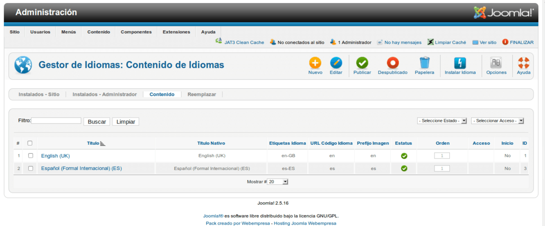

A juzgar por tu respuesta me da la sensación que que no has visto el primero vídeo sobre la instalación de idiomas y su correspondiente activación.
¿Puedes facilitar la siguiente captura?
Respondido : 19/12/2013 9:31 pm

Voy a revisarlo, a ver si se me escapa algo pero el primer video habla del Modulo Status Multilenguaje. Y ese módulo no está entre los mios (o yo no lo veo). Releo.
El primer video que me indicas comienza así:
"Para publicar el módulo Estatus Multilenguaje, hemos de acceder a la administración de Joomla! -> extensiones -> gestor de módulos -> administrador -> editar Multilanguage status -> seleccionar la posición status y publicarlo. Entonces nos tiene que aparecer en la parte superior derecha de la administración de Joomla! 2.5 tal como se muestra en la imagen:"
O hay otro vídeo previo, o da por hecho que existe un módulo que en mi panel no está.
La captura que me comentas
Respondido : 19/12/2013 9:37 pm

Verifica cambiando los parámetros del plugin:
Selección de idioma para los nuevos visitantes: configuración global
Quitar prefijo del idioma predeterminado: No

1. En el vídeotutorial al que Luis me ha remitido dos veces, se habla de un plugin que no existe por defecto en nuestra plantilla. He mirado en tres proyectos y no está en ninguno de los tres. STATUS MULTILENGUAJE. No es posible seguir el tutorial tal y como se describe. Ruego indicaciones al respecto.

Sobre el módulo de estatus multilenguaje lo deberías de tener instalado ya que viene con el propio Joomla. Otra cosa distinta es que no te salga en el listado de módulos de la administración porque no tengas ninguna instancia del mismo.
Vete al gestor de módulos y vete a los módulos de administración. Ahora pulsa en el botón Nuevo y comprueba si te deja crear un módulo de tipo Estatus multilenguaje. De ser así lo podrás crear y situarlo en la posición status.
