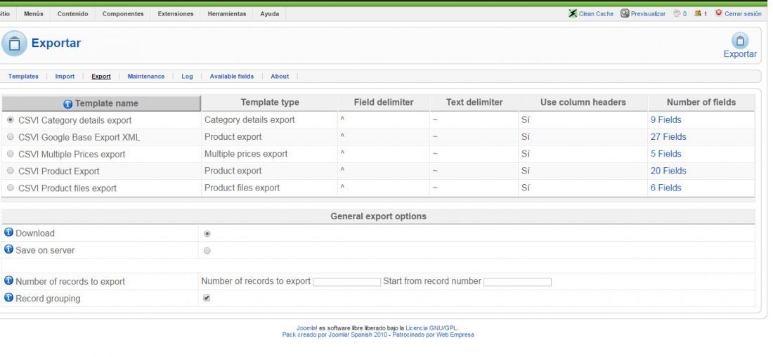

Enrique has realizado algún tipo de configuración especial ya que veo que los separadores tienen caracteres que no son por defecto

Lo único que hemos realizado es pulsar en el botón de "exportar". La configuración es la que trae por defecto.
El delimitador es "^".
Adjunto captura de pantalla.
Espero sus noticias.
Saludos, Enrique P.

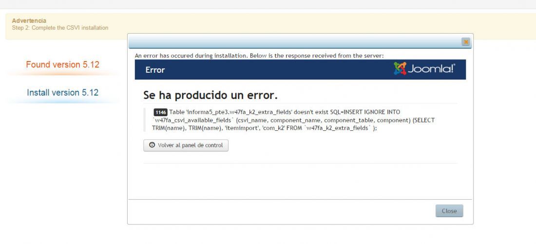

Al intentar de terminar la instalación en la página de destino: www.informaticapavon.ne/desarrollo/aplidema
nos muestra el siguiente error:
Saludos, Enrique P.
ResponderCitar
Respondido : 07/04/2015 12:33 pm
Este error parece relacionado con el hecho de que no encuentra algunas tablas del componente K2. Es bastante extraño el error, ya que no debería ser requisito tener el K2 para usar el CSVI, al menos que hayas instalado una versión específica para Virtuemart.
