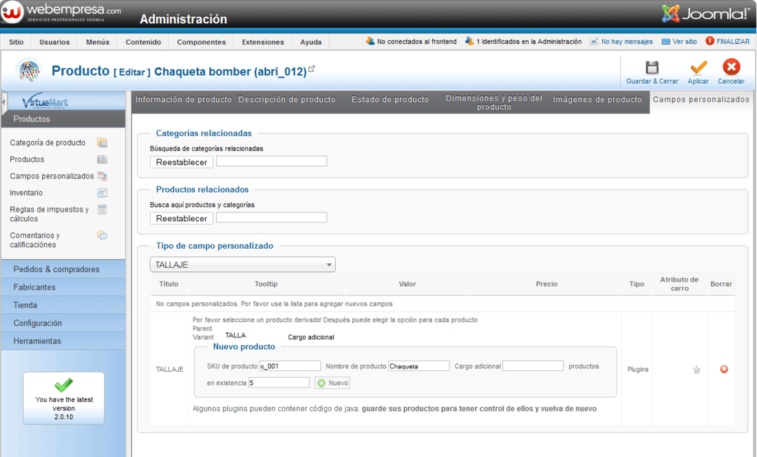

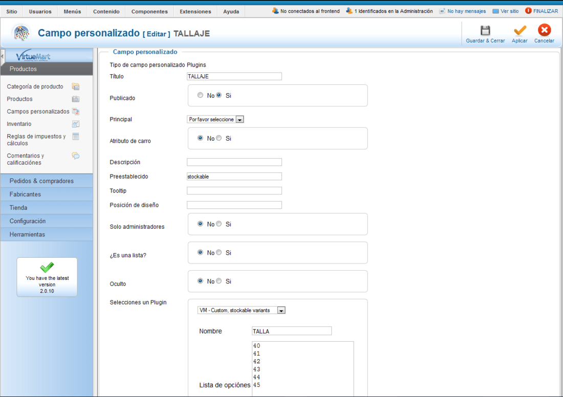

Ok Pablo, te adjunto las capturas de pantalla que me has pedido...
Por un lado, te adjunto la del campo personalizado que he creado, se llama TALLAS y está configurado como plugins, después he seleccionado el plugin "VM - Custom, stockable variants".
Por otro lado, te adjunto el producto, donde le añado el campo personalizado, rellenos algunos campos pero al hacer click en el botón "Nuevo" de abajo no sucede nada. Lo que me hace pensar que el plugin no funciona correctamente.

En la configuración de campo personalizado "Talla" cambia el valor del parámetro Atributo de carro a Sí.
Comprueba si de esta forma te funciona bien. Es mejor que después del cambio del campo personalizado lo pruebes sobre un producto nuevo.
Pablo, en el campo personalizado "TALLAS" he puesto en Atributo de Carro: "Sí" he aplicado los cambios, he guardado y cerrado.
Después he creado un producto nuevo, llamado ZAPATILLAS, en la pestaña de campo personalizado, he seleccionado TALLAS y lo he rellenado (te adjunto la captura), al pulsar en el botón "Nuevo" no sucede nada, ningún mensaje, ninguna acción.

Veo que estás utilizando Virtuemart 2.0.10 lo cual ya es correcto.
He realizado una nueva prueba que me ha funcionado. En primer lugar he creado un campo personalizado "Talla" con una configuración como la tuya (el campo Atributo de carro está en sí).
Después, he ido a crear el producto. En primer lugar pongo los datos del producto padre y, antes de añadir el campo personalizado "Talla" guardo los cambios pulsando en Aplicar.
Después voy a la pestaña Campos personalizados y seleccionado el campo "Talla" en Tipo de campo personalizado. Debajo puedo introducir los datos del nuevo producto. Pongo el sku, el nombre y los productos en existencia (el precio lo dejo vacío para que se mantenga el del producto padre). Después pulso en el botón Nuevo y veo que el producto se añade justo encima. Ahí puedo seleccionar la talla. Repito la operación para añadir otro producto y guardo los cambios.
Por lo que comentas, el problema que tienes está en que el botón Nuevo no te está funcionando. Esto es posible que se deba a algún problema con el javascript que puedas estar teniendo. Prueba a realizar estas acciones utilizando otro navegador distinto al que estás utilizando ahora. Yo, por ejemplo, estoy usando Chrome.
