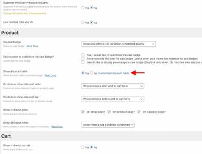

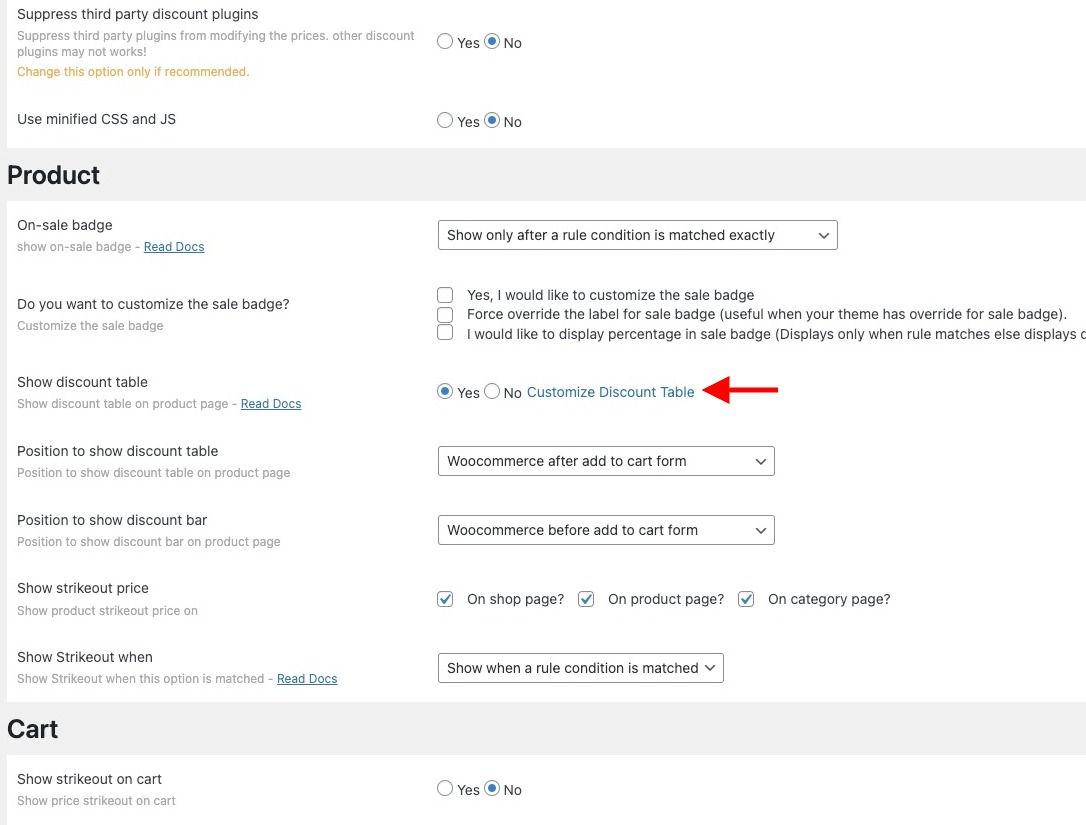

.- Accede a WooCommerce -> Woo discount rules
.- En la pestaña Settings -> Productos pulsa en " Customize Discount Table "
screenshot mary52.webempresa.eu 2021.12.22 10 31 47

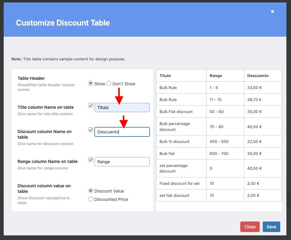

.- En la ventana que se abre podrás indicarle que opciones que quieres que muestre, solo tienes que seleccionar las que quieras mostrar en la tabla.
.- En la celda veras los títulos de las columnas que podrás modificar:
screenshot masquecms.es 2021.12.22 10 37 05
Espero que sirva para lo que buscas, de no ser así por favor indicalo paar que podamos seguir ayudándote.
