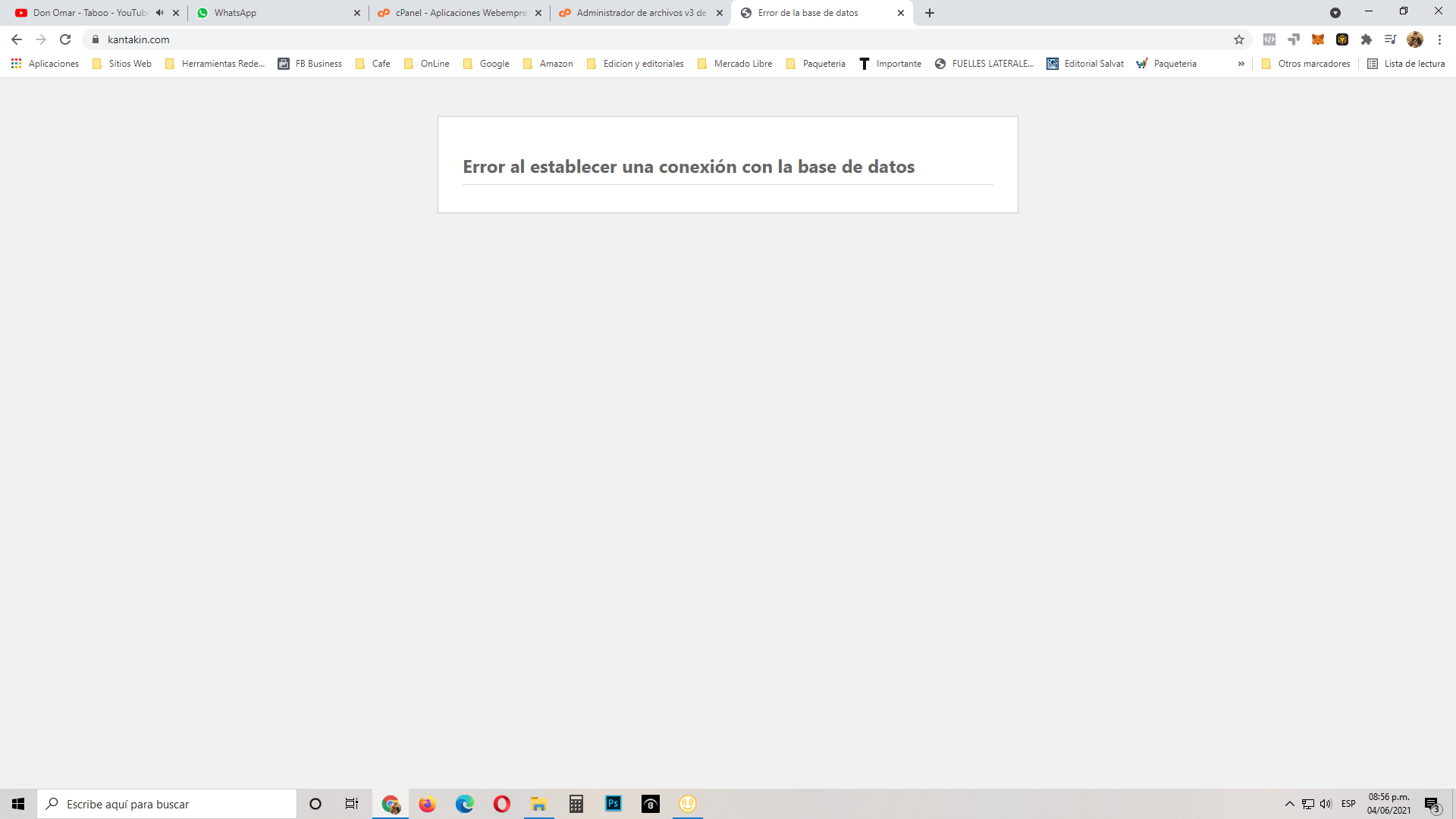

Hola, descargué toda una copia de un sitio en archivo ZIP, luego lo monté en un nuevo hospedaje, primero cargué el woocommerce desde mi cpanel de manera normal, después, me fui al área de arhivos y ahí subí cargué cada archivo de manera manual y ahora me da este error, no sé cómo corregirlo.

Hola Francisco,
Este proceso esta incompleto, te comparto una guía para saber cómo hacerlo manual:
https://www.webempresa.com/blog/migrar-wordpress-manualmente-de-servidor.html
Como puedes ver te falta el proceso de la base de datos.
Verifica esto y nos comentas.

Cuando hiciste el respaldo también exportaste la base de datos? Argenis te comparte un enlace donde explican cual es el proceso que debes seguir y el error que presentas en la captura es específicamente ese, te falta la base de datos.
Verifica en tu servidor si existe la copia de seguridad, revisa la información que ya se te proporciono y ubica la base de datos de este sitio que deseabas importar.
