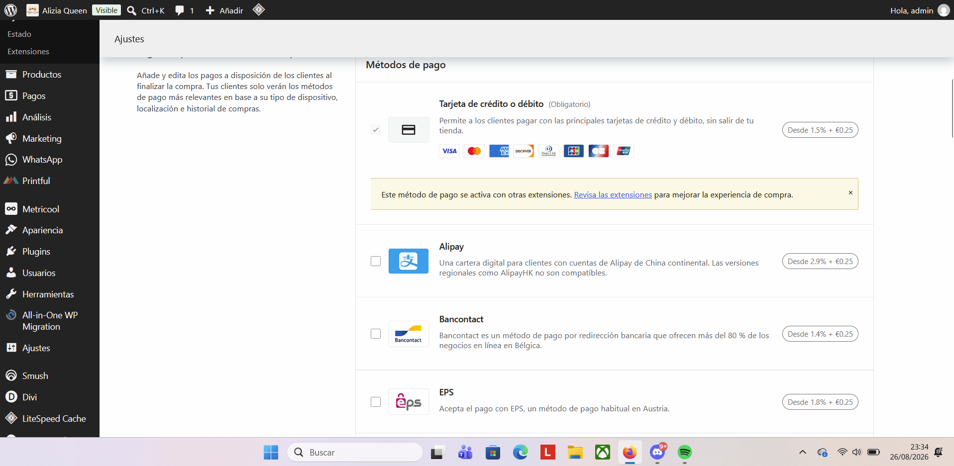

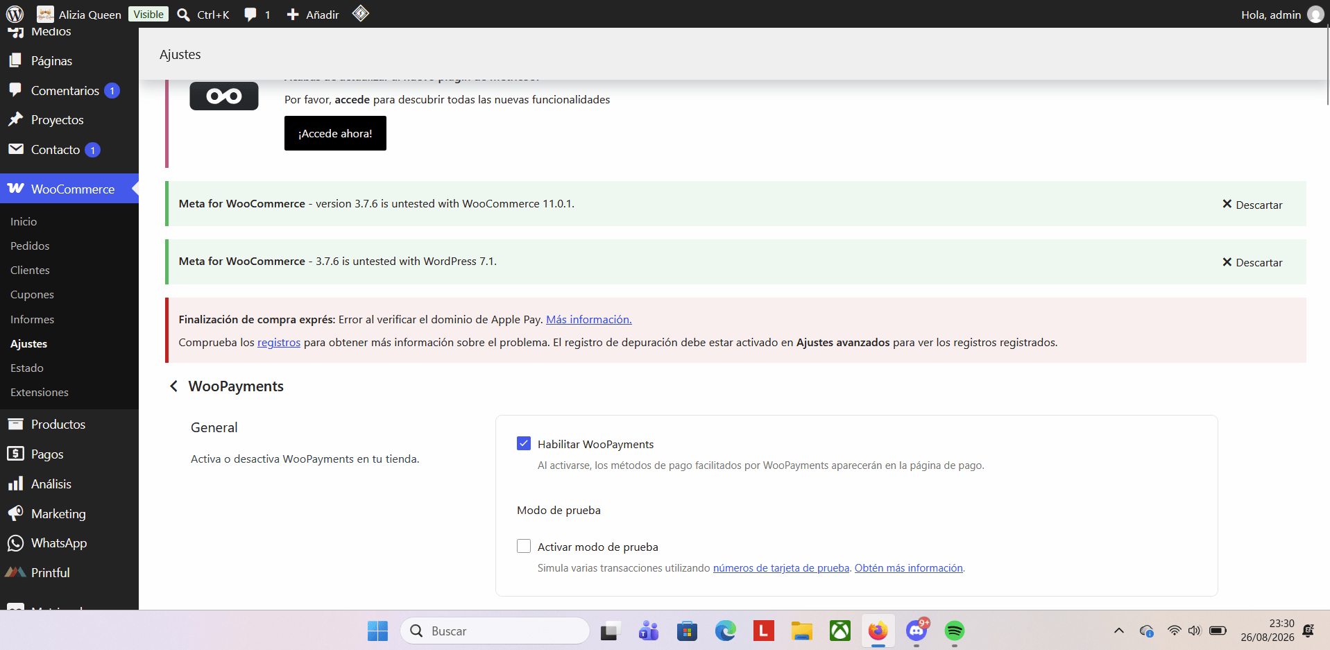

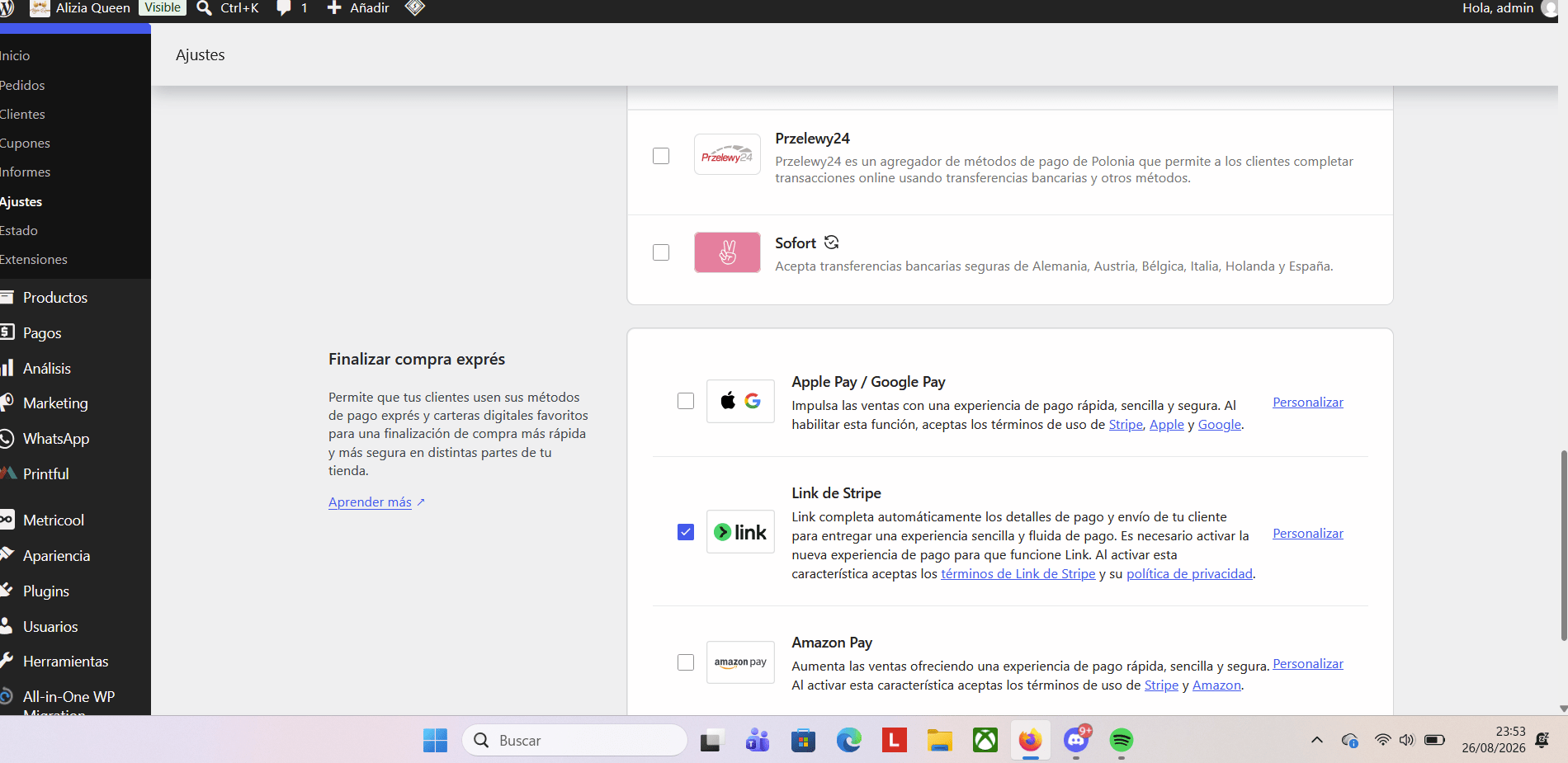

Esta primera captura te la paso porque es un error que me sale nada más entrar en pagos, ¿es algo que deba resolver con urgencia?
imagen

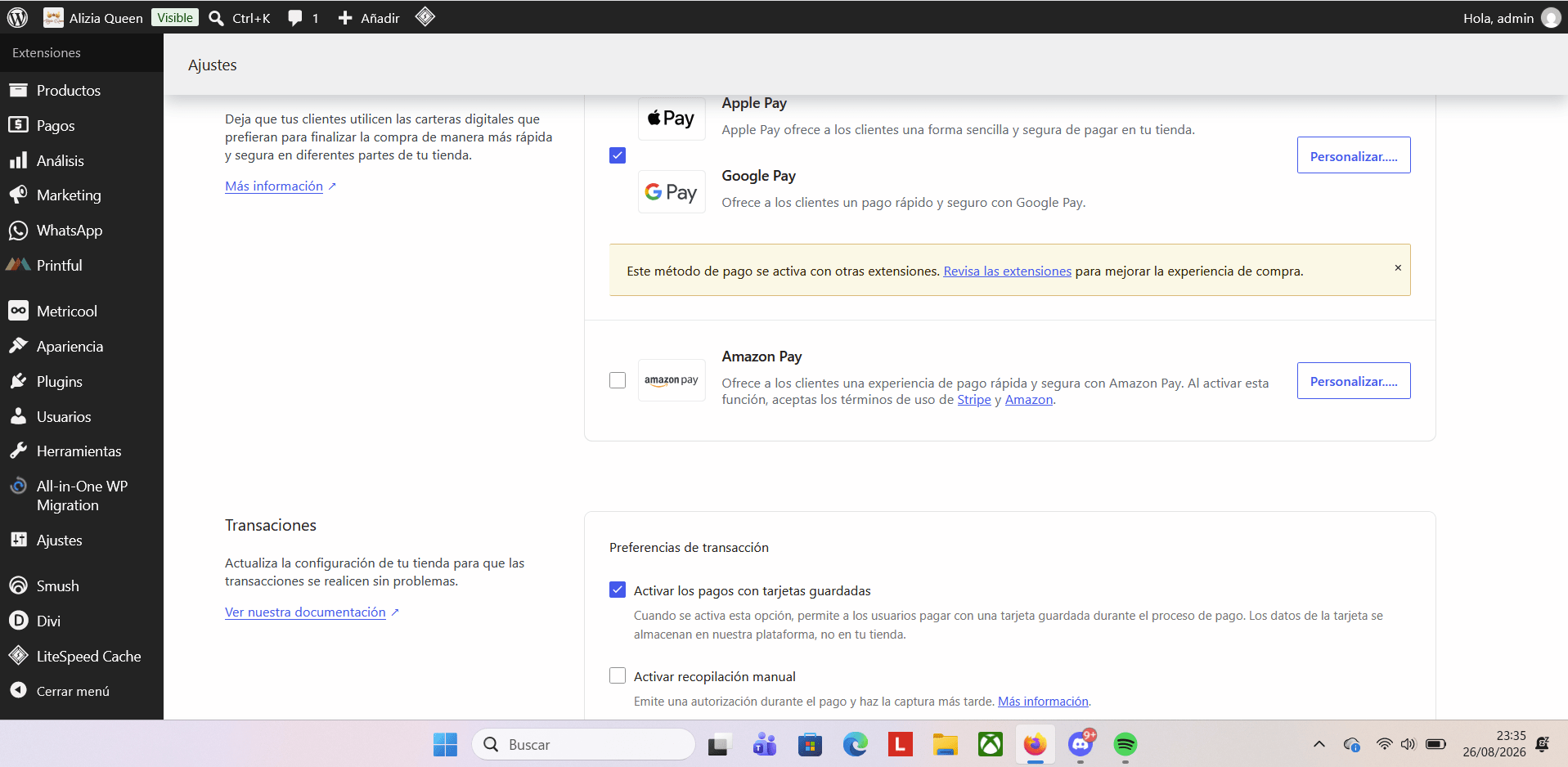

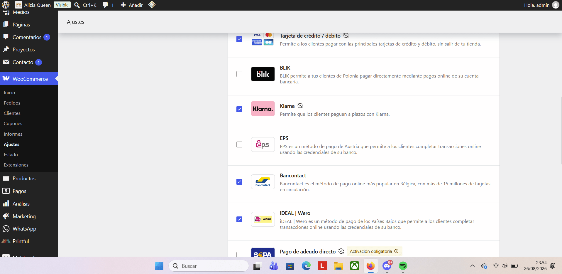

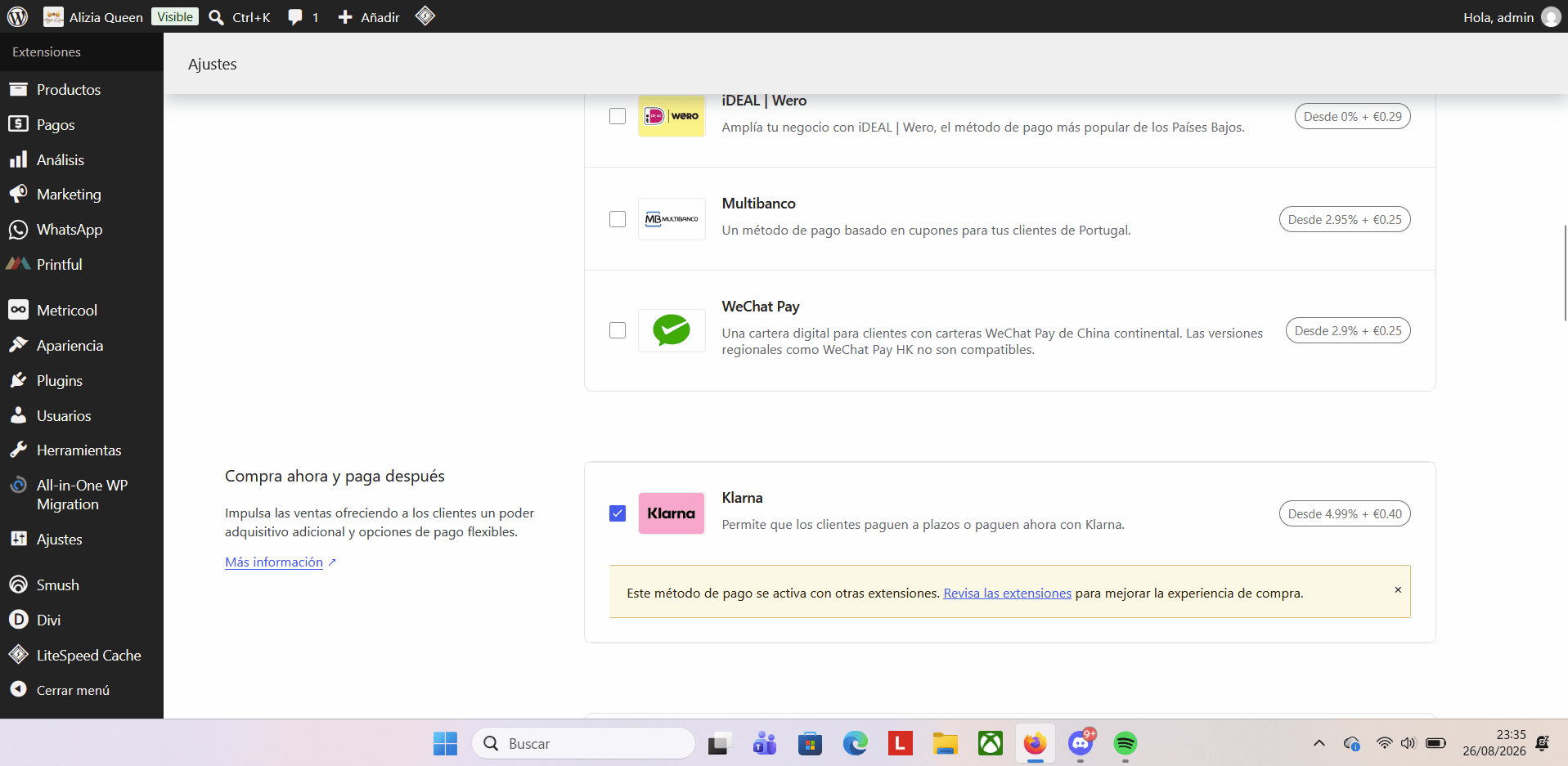

Estas otras son de los métodos de pago que tengo, entrando por WooCommerce > Ajustes > Pagos como me has dicho hasta pagos, no aparece Stripe. Pero sí recuerdo haberlo descargado, y tú mismo me dices que sí aparece, pero quizás la cuenta no está correctamente conectada. No sé...
imagen
imagen
imagen

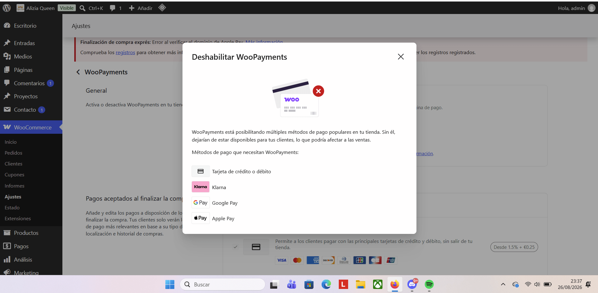

Y si desactivo WooCommerce Payments me aparece este letrero en el que me avisa de que se desactivarán todos estos métodos de pago que tengo:
imagen
Pero al desactivarlos tampoco aparece Stripe por ningún lado, siguen estando los mismos métodos.

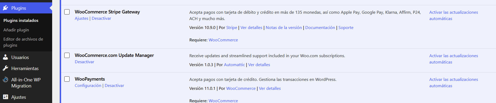

Sin embargo, sí me aparece en plugins instalados y pone que está activo. Y si entro desde ahí al plugin es si, sí me aparecen también sus métodos de pago propios.
imagen
imagen
imagen

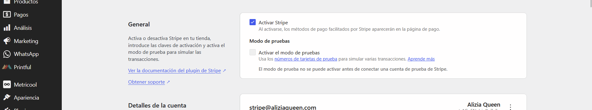

Y me aparece activo también, sin embargo no aparece en WooCommerce >ajustes >pagos , no sé si eso importa.
imagen
¿Qué es mejor que haga en esta situación? ¿Cómo activo Stripe como predeterminado, desactivando el botón de WooCommerce Payments? ¿Y, puedo activar algunos de los pagos de Stripe que están desactivados como Apple Pay, o Amazon Pay?

En realidad, ya depende de ti, por ejemplo, veo que tienes activos muchos métodos, serían los de Klarna, Bancontact, Ideal. Ten en cuenta que tienes que registrarte en esa plataforma en cada una de ellas y los pagos llegarán según configures en esa plataforma. Por darte un ejemplo, si tienes Stripe, entonces los pagos llegan al Stripe y ya luego tú decides a dónde los vas a enviar (a qué cuenta). Entonces, ¿puedes comentarnos antes de continuar qué método de pagos quieres conservar para saber por dónde comenzar? Es que de esta forma tienes muchos métodos activos y te terminarías saturando de información.
Recuerda también que cada método cuenta con su propia comisión, entonces no sabemos cuál es la que te conviene más a ti. Coméntanos esto para poder indicarte.

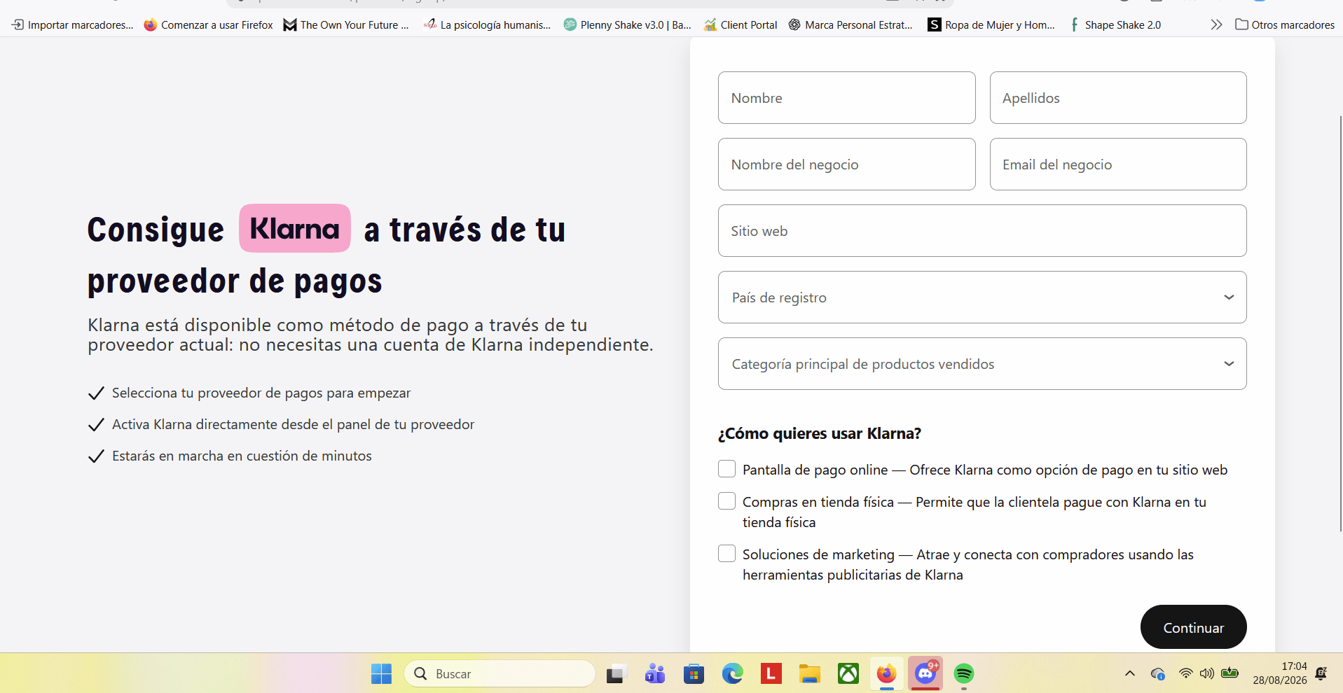

Estoy abriendo mi perfil de Klarna y me dice que tengo que activar la aplicación dentro de mi proveedor de pagos. Mi proveedor será Stripe entonces, ¿no?

Te paso captura de Klarna de la pantalla de registro como me pides.
imagen

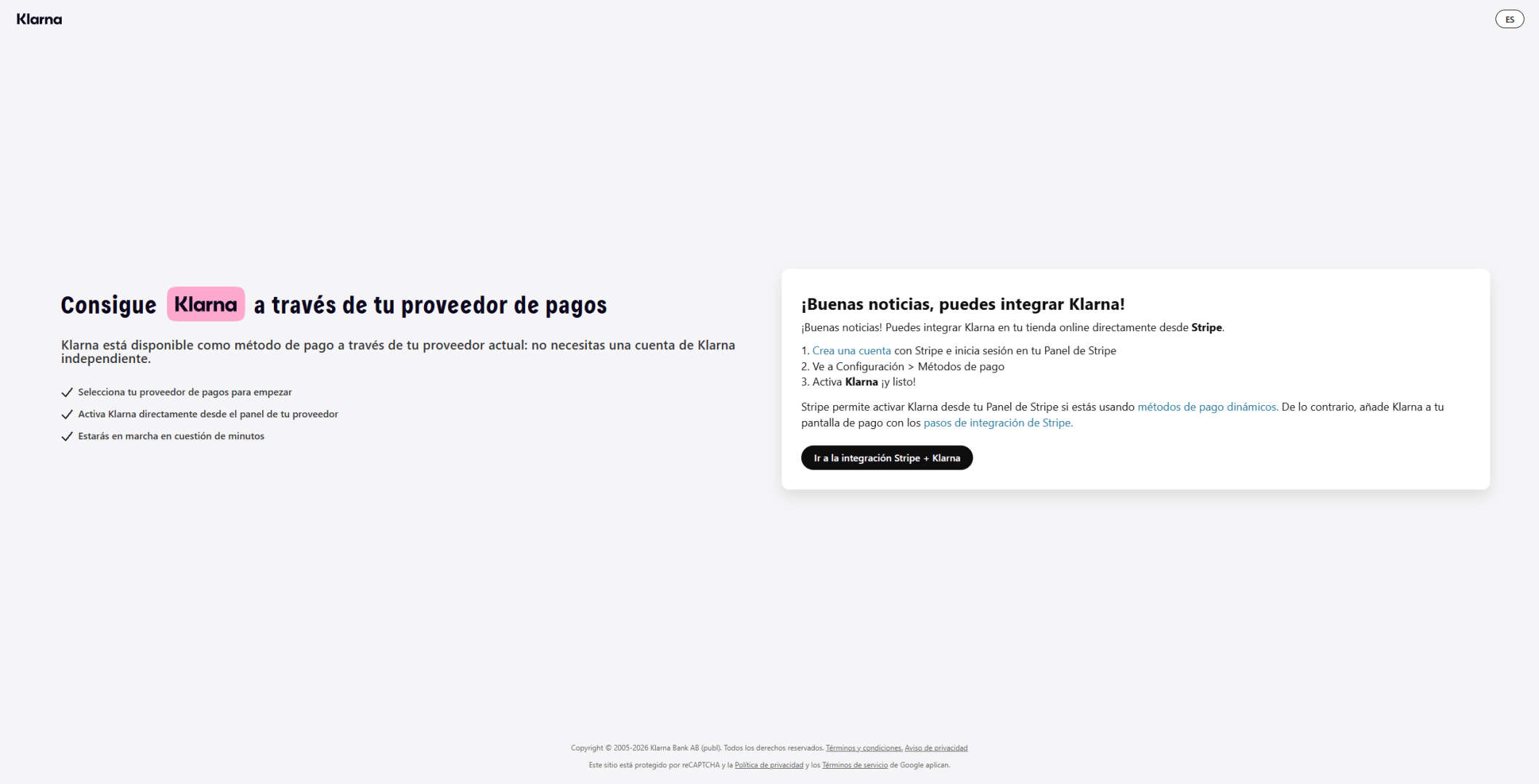

La parte de klarna que stamos buscando ver es la que comentas aqui:
Si sigues la pantalla que nos compartes, llegas a este mensaje:
Registro Klarna Merchant Portal 08 28 2026 01 30 PM
Para la integración entre Klarna y Stripe tienen esta guía:
https://docs.klarna.com/acquirer/stripe/get-started/ecosystem-overview/?utm_source=docs-portal#integrations-with-klarna
Según lo que se indica en ese enlace, solo es activar el método de Klarna y él hará la gestión siempre que se mantenga el método de pago con Stripe como base. Pureba dejar solol stripe y klarna activos como plugins de pago.

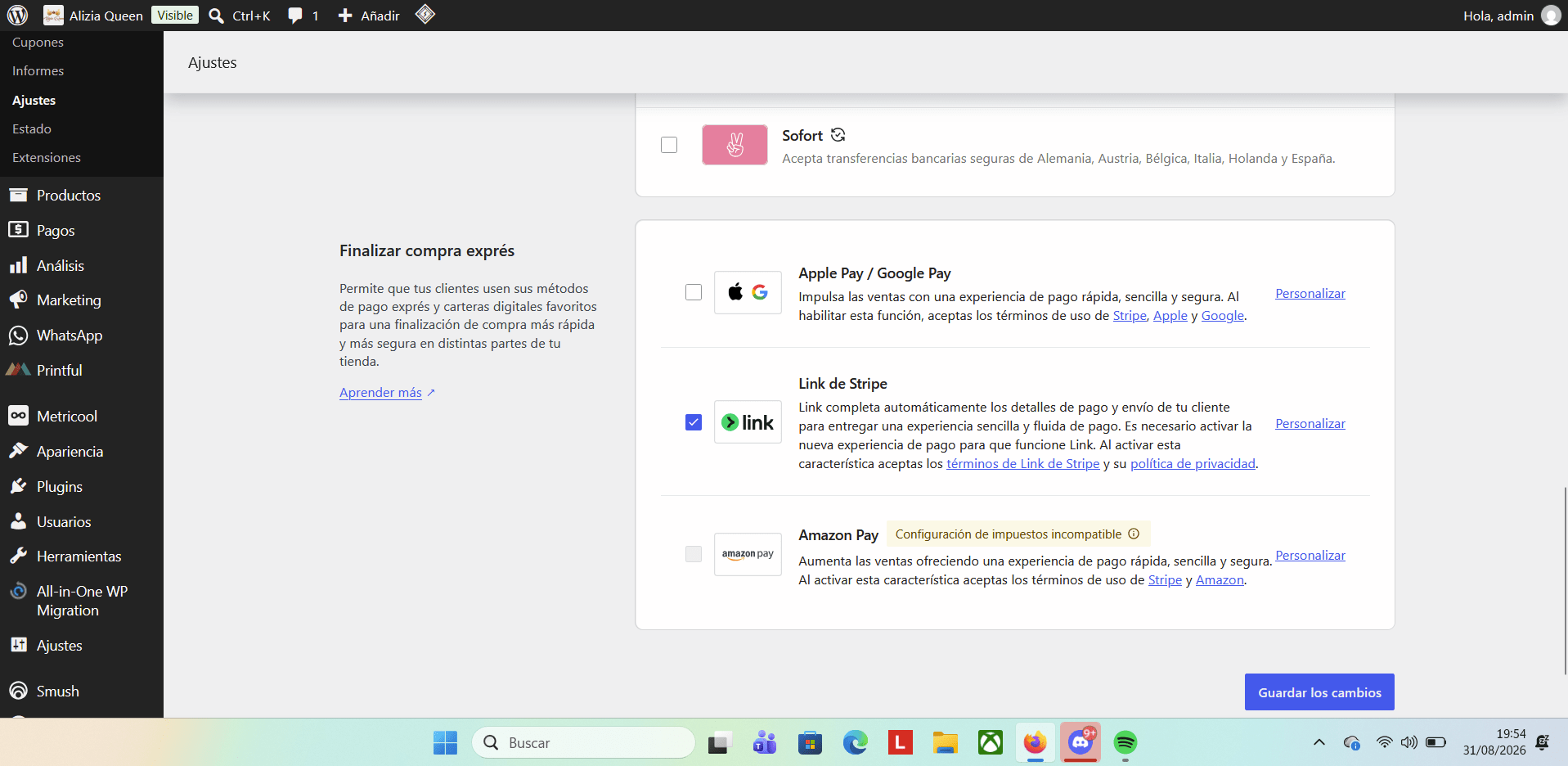

Como me decías, he dejado sólo activos Stripe y dentro de Stripe, Klarna. También he dejado activa una casilla que se llama Link de Stripe, que por lo visto es para facilitar datos de pago y el envío. O es mejor que lo desactive:
imagen

1. Stripe, Klarna y Link
Puedes dejar Stripe como pasarela principal y Klarna dentro de Stripe, tal como lo tienes ahora. La extensión oficial de Stripe para WooCommerce admite Klarna directamente, por lo que no necesitas mantener además otro plugin independiente de Klarna si ya lo estás gestionando desde Stripe.
Respecto a Link by Stripe, puedes dejarlo activado.
Link es un sistema de pago rápido de Stripe que permite a clientes que ya lo utilizan recuperar sus datos de pago y dirección sin tener que introducirlos nuevamente. No sustituye al pago con tarjeta, sino que facilita el checkout.
