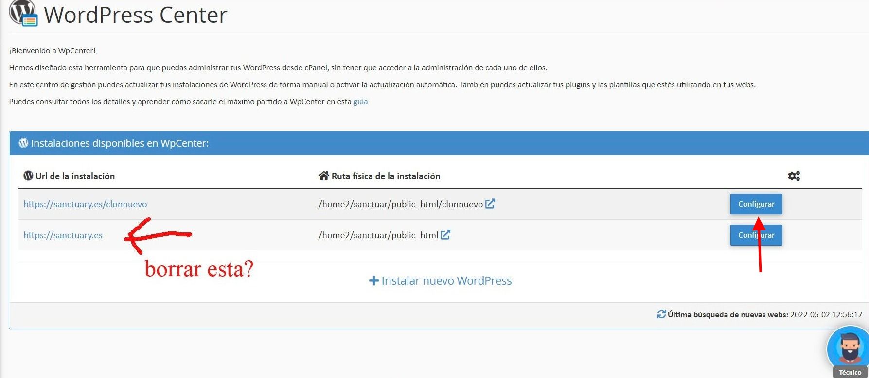

hola. tenia que actualizar toda mi web y cambiar el tema de la plantilla.
hice un clon con el plugins wp staging .
tengo ya la web clonada toda actualizada y funcionando corre
ctamente, y quiero pasarla a la url principal
puedo hacerlo desde el cpanel /wp center/ ?

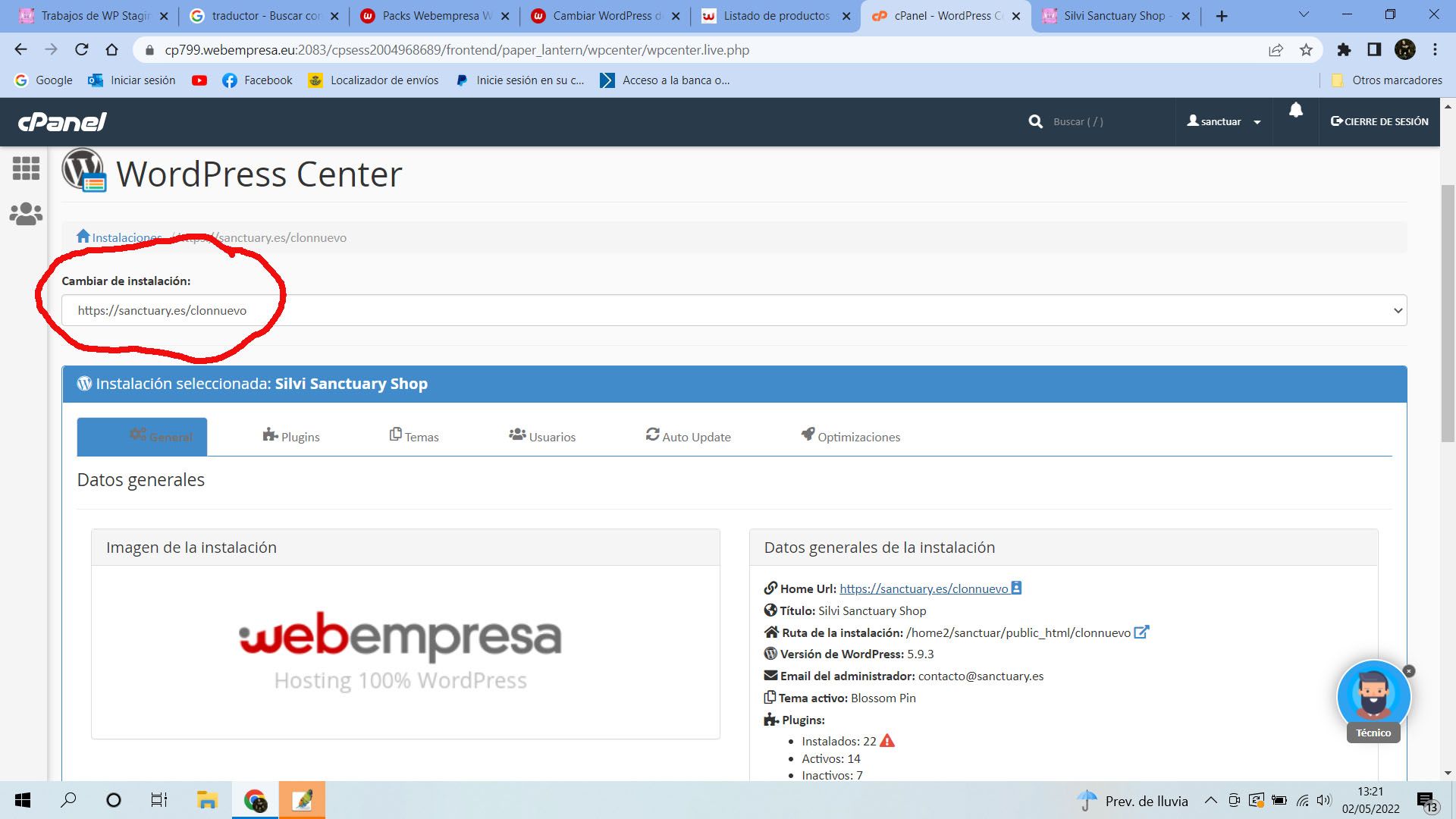

WEB CLONADA 1

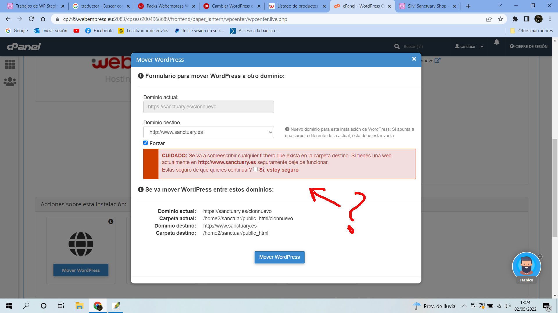

entrando en configuración de https://sanctuary.es/clonnuevo
mover web?

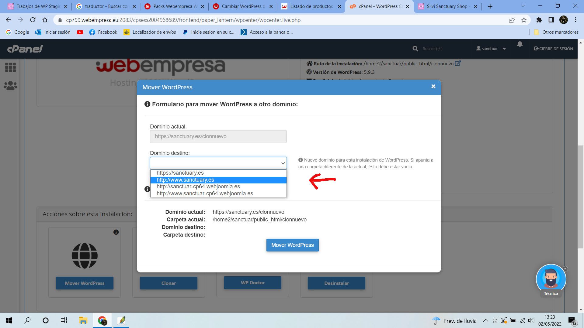

WEB CLONADA 2

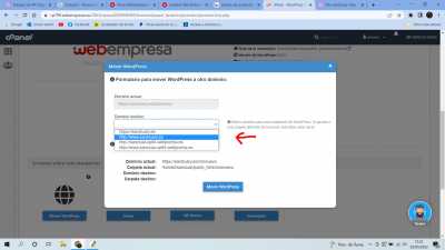

  apuntando dominio destino  ... al dominio principal ?me salen 2 opciones :
https://sanctuary.es   y    http://sanctuary.es entiendo sera la https://sanctuary.es ? ?

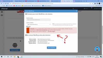

WEB CLONADA 3

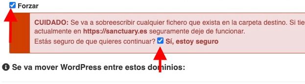

si le digo forzar ? me borrara la vieja web (que es lo que necesito ) y quedara la nueva clonada pero en la direccion web www.sanctuary.es?
WEB CLONADA 4
es posible hacerlo así?? o me lo cargare todo ? por que la opción manual de el administrador de archivos me viene grande.

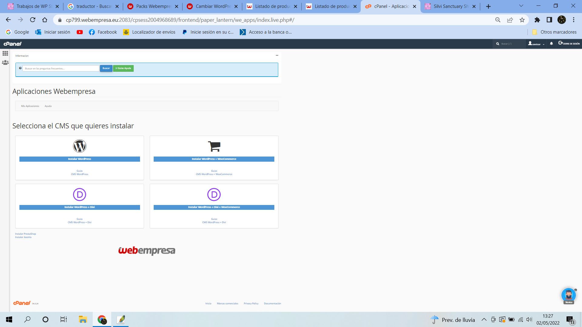

también indican borrar la aplicación instalada de la web original ..desde inicio webempresa de el cpanel..pero a mi no me aparece nada..
WEB CLONADA 5

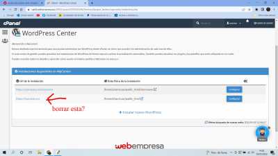

CREO QUE EN ALGUN PUNTO ME CARGUE LA APLICACION DE WORDPRESs INSTALADA PENSANDO QUE ERA OTRA ANTIGUA
y los técnicos me ayudaron reinstalando la web del backup.
puedo hacerlo como he dicho?
o tendré que borrar el clon creado con wp staging
crear otro clon con wp center
y volver reconfigurar la web clonada nuevamente ?

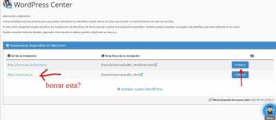

si borro la web principal?? no borrare también la clonada? al estar hecha con el plugins wp staning?
para borrar como me dices..seria desde wp center?
eliminando alli todo lo de www.sanctuary.es
 elimines todo lo que tienes en la carpeta del dominio principal donde quieres mover tu nuevo sitio web
Respondido : 02/05/2022 11:58 am
Silvia
Respuestas: 57
WEB 6

Hola Silvia,
Deben ser dos instalaciones independientes, sin embargo puedes indicarnos donde tienes el clon realizado con wp staging?, lo has colocado en una carpeta dentro de tu dominio principal?
Si tienes este clon en una carpeta dentro de tu dominio principal, no puedes borrar este, también puedes evaluar, realizar la migración con el mismo plug-in de wp staging sustituyendo toda la información de tu clon en tu sitio web principal.

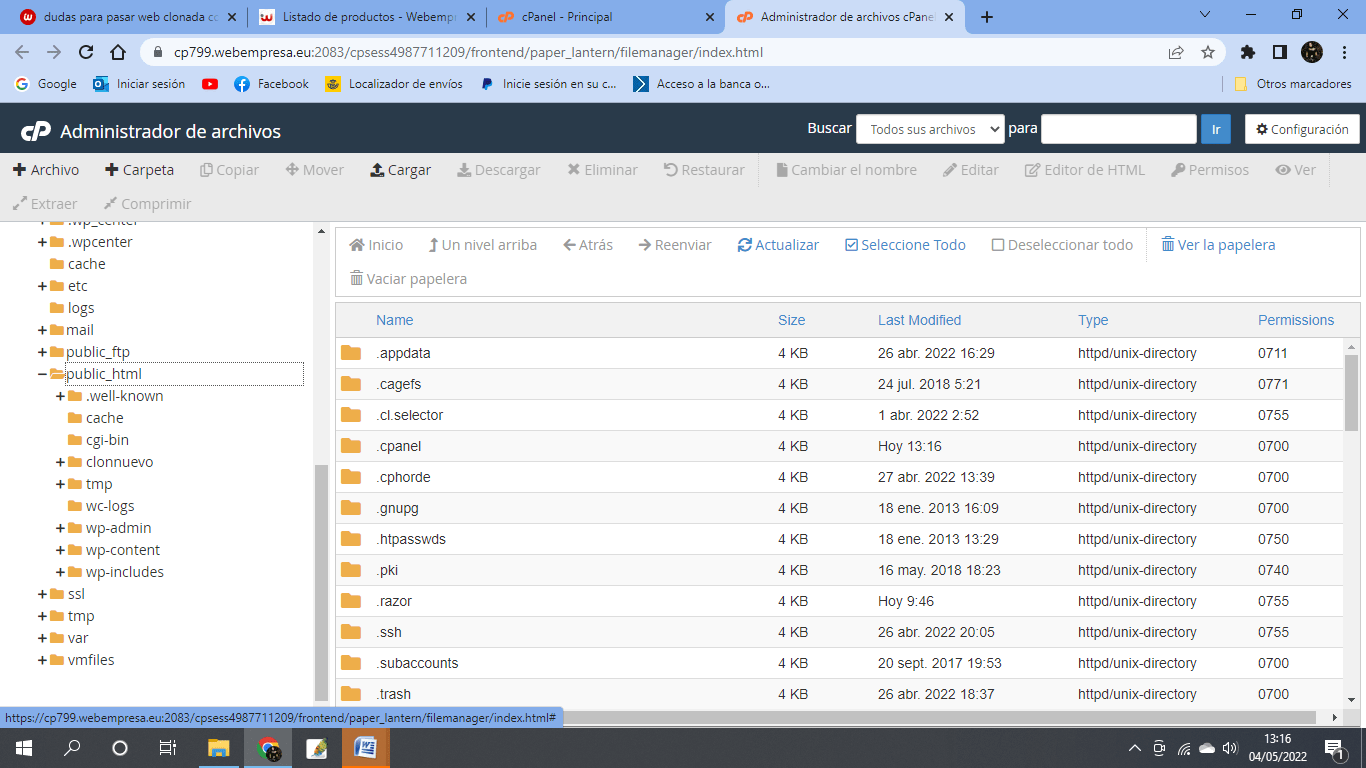

hola...la pagina clonada esta  donde lo ha colocado el plugin wpstaging ... y es en la carpeta de  public_html
2022 05 04
exactamente el mismo lugar donde lo hace wp center... que tambien probé y no me aclare.
realizar la migración con el mismo plug-in de wp staging sustituyendo toda la información de tu clon en tu sitio web principal. ..me cuesta sucribirme un año y es caro.
cosa que no aclaráis en vuestro articulo https://www.webempresa.com/blog/clonar-wordpress-en-3-clics-sin-perder-tiempo.html
donde tendría que mover la carpeta de web clonada en el administrador de archivos para no cargarme todo?
o tengo que borrar todo el trabajo y volver a empezar?

Hola Silvia.
La del clon por lo que veo es Contenido solo visible a usuarios registrados

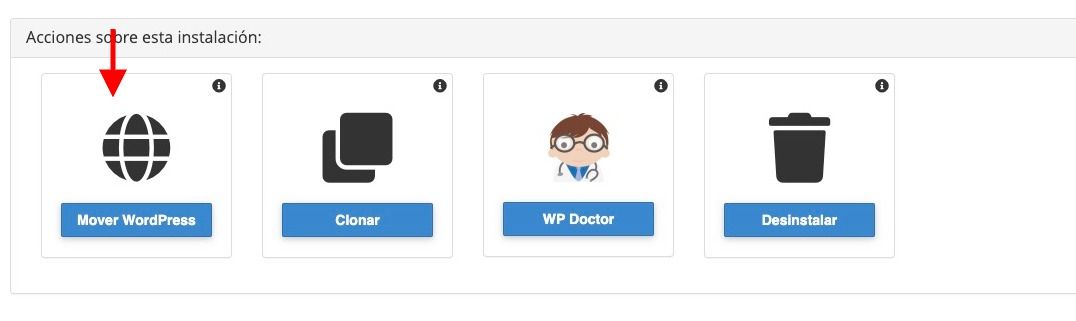

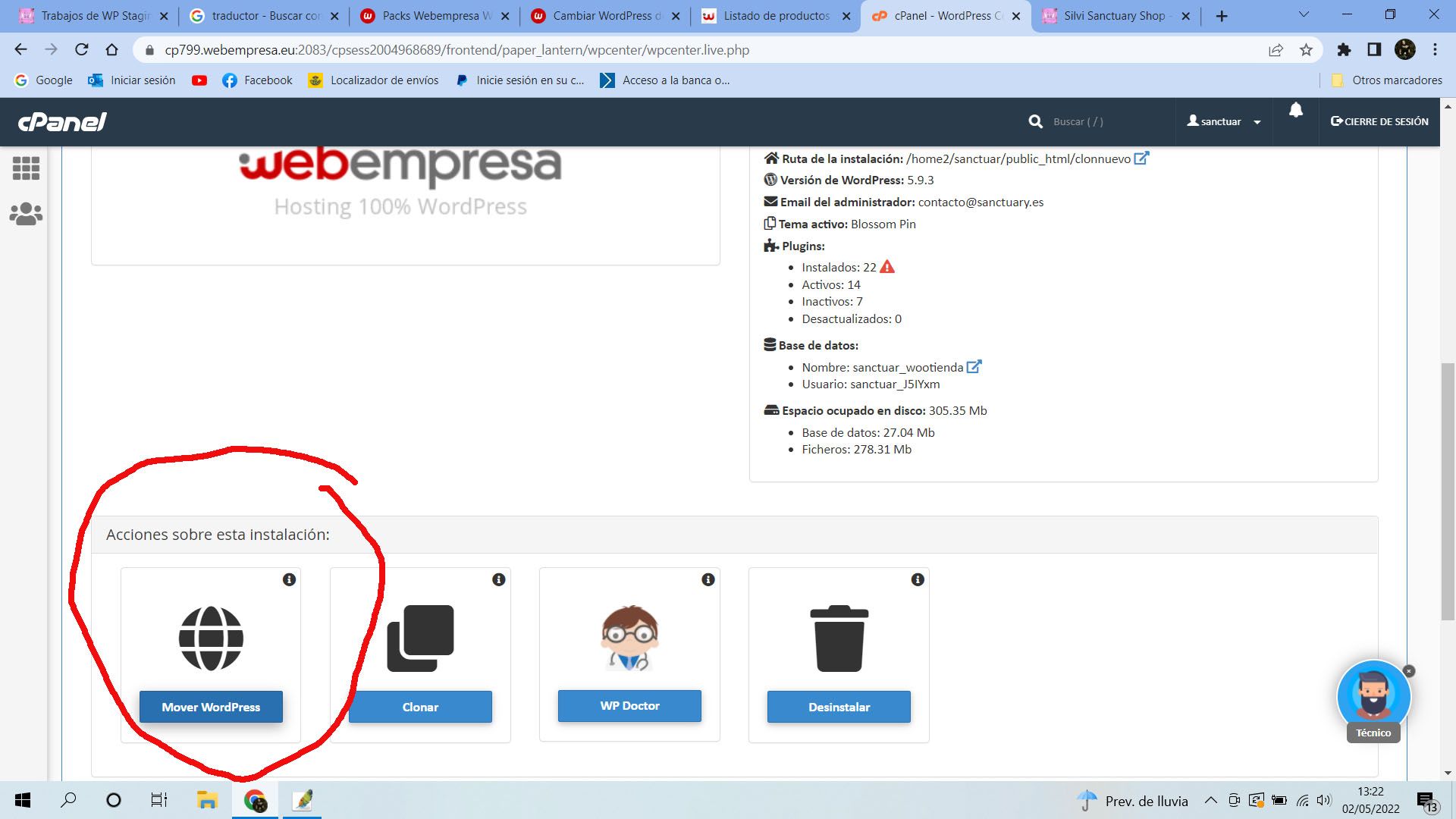

Puedes moverla desde WPCenter:
.- Selecciona " Configura " en la web del clon
screenshot www.webempresa.com 2022.05.04 13 49 36
.- Pulsa en Mover WordPress:
screenshot cp64.webempresa.eu 2083 2022.05.04 13 51 01

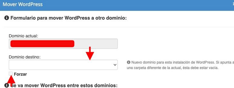

.- Seleccionas el dominio destino que sera el dominio principal.
screenshot cp64.webempresa.eu 2083 2022.05.04 13 52 01
.- Selecciona Forzar y selecciona " Sí "
screenshot cp64.webempresa.eu 2083 2022.05.04 13 55 00
Pulsas en Mover Web y esperas a que termine.

Hola sivia.
puede hacerse con seguridad de no cargarme todo pese a ser creado el clon con wpstaging ??
Sí, con eso machacara los archivos de la web que tienes ahora e instalará la del clon.
Si por lo que fuera no saliera bien, dispones de copias de los últimos 30 días que puedes restaurar fácilmente con la herramienta SuperBackup:
-> https://guias.webempresa.com/preguntas-frecuentes/gestionar-copias-de-seguridad-con-superbackup-en-cpanel/
