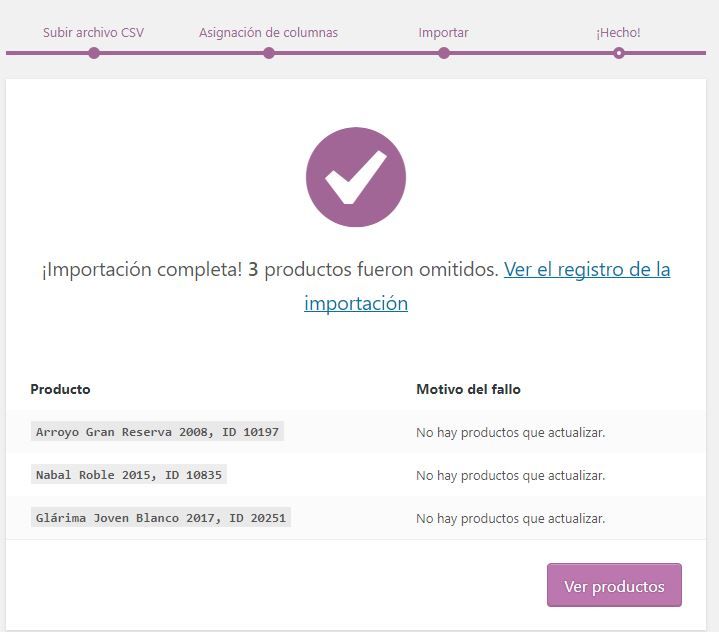

Buenos días, tengo un problema.
A la hora de importar un CSV con unos 3500 productos y marcando la opción "Actualizar productos existentes", no se actualizan, si no que me indica "3500 poductos han sido omitidos" y, si le doy a ver el registro de la importación, aparece cada uno de esos elementos indicando "No había productos que importar", cuando los productos realmente han sufrido cambios.
¿Cómo podría solucionarlo?

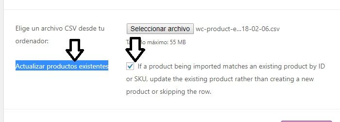

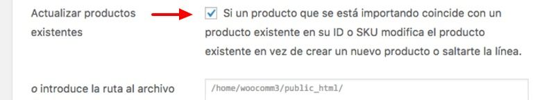

Hola, no estoy utilizando plugin externo, directamente hago clic en "importar" dentro del apartado "Productos" de Woocommerce.
He probado a importar 3, haciendo modificaciones en uno de ellos, y tampoco se aplican. Adjunto captura de pantalla:

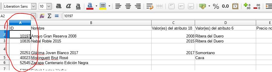

Gracias Pepe, pero efectivamente lo estamos haciendo así, manteniendo el mismo ID en el csv y marcando la casilla "actualizar productos exsitentes"
Adjunto captura del excel:

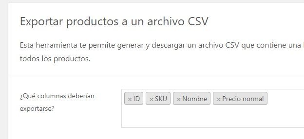

.- Exporta todos los productos que tienes en la tienda, exporta solo el " ID, SKU, Nombre y Precio Normal "
.- Edita el archivo y modifica los precios que quieras.
.- Importa el archivo dejando marcada la opción " Actualizar productos existentes "
Revisa si se realizan las modificaciones, lo acabo de probar en un pack y se actualizaron sin problemas.
