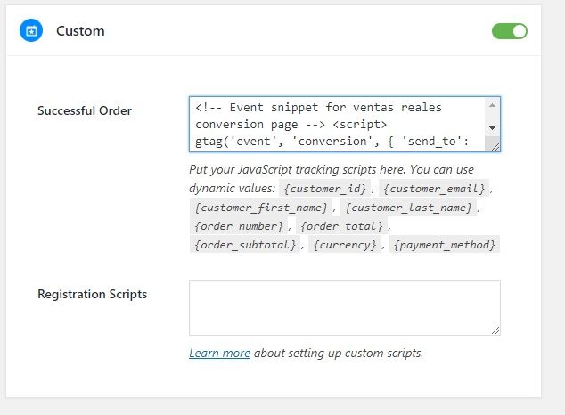

En custom debería estar bien, envíanos igual capturad e pantalla para ver.
Con respecto a la pregunta 2, ya no sería necesario si has ingresado el seguimiento usando el plugin.
Con respecto a la pregunta 3 , Adwords es por dominio, no me queda claro esta consulta, igual sólo debería haber un código de Adwords. (o tal vez te refieres a adsense)

La captura del custom es esta.
En cuanto a la etiqueta global entiendo que es suficiente con ponerlo así (captura) y no hace falta pegar todo el código en algún sitio.
Si, solo con el ID es suficiente.
