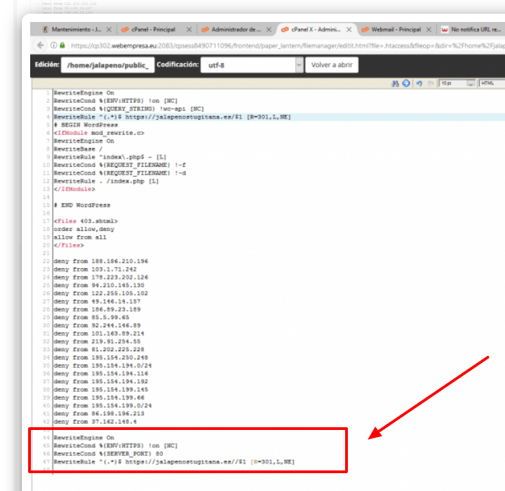

En la ultima captura puedo verificar un error:
Tienes el código duplicado, prueba a eliminar el que tienes el final y verifica si te funciona.
Johnny. El problema se ha resuelto MUCHASSSSSS GRACIASSSSSSSSSSSS... Ahora hay otro problema desde que se actualizo el woocommerce a Versión 3.0.0 Lo abrire en otro hilo.
