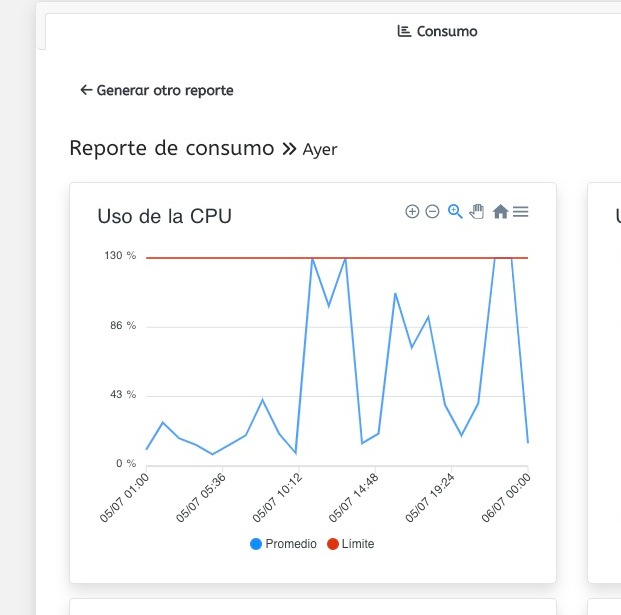

Ok, lo que veo es que el uso de la CPU lo tienes al 100%:
screenshot cp7121.webempresa.eu 2443 2022.07.06 13 26 51
Estop puede ser por algún plugin que tienes instalado, desactiva los plugins excepto los necesarios, WooCommerce y los de la plantilla, los demas los desactivas y vas probando hasta que encuentres el que te esta causando ese consumo de recursos.
Modifica la version de PHP e instala la 7.4 y modifica tambien los valores de PHP y seleccionas los valores máximos de todas las celdas.

@pepesoler Hola , muchas gracias probe plugins y uno de ellos causaba el problema es el WOOF un plugin de filtros , fue quitarlo y volver a ir rapido , ire implementando el resto de acciones hoy , el Magic Cache no me lo permite mi Plan contratado pero he visto sus caracteristicas y es muy tentador de conseguir , parece brutal lo que reduce los tiempos de carga , muchas graciasssss
