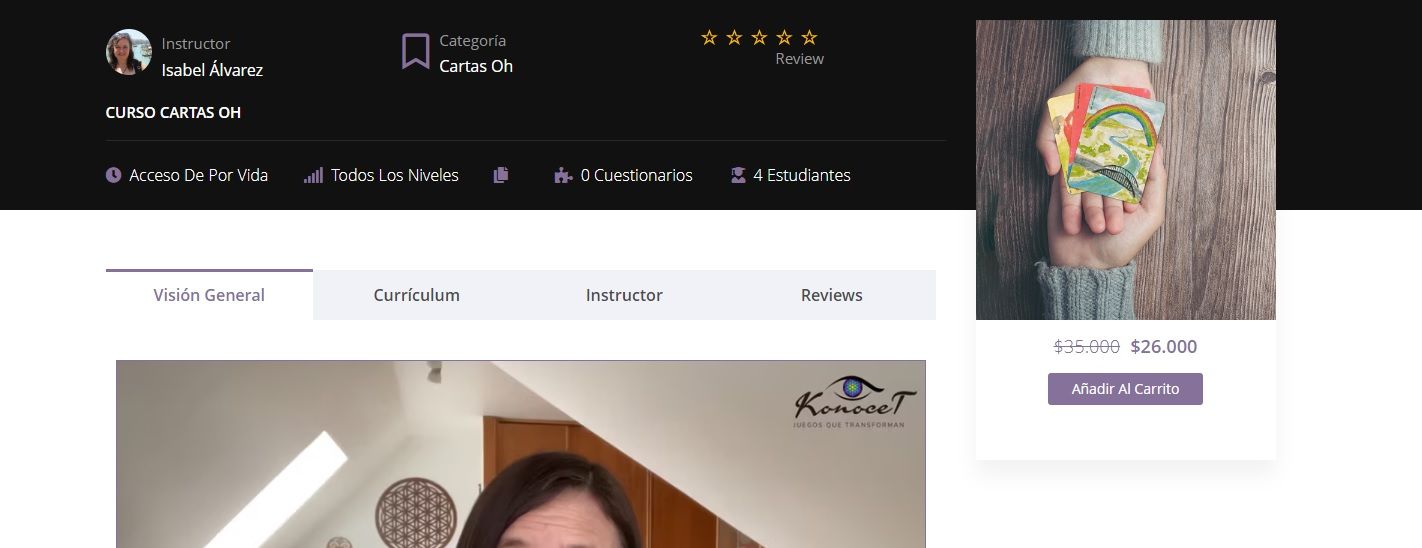

Hola Buenas Tardes, recurro a ustedes porque ya he intentado de todo.
Estamos trabajando en la academia con el Plugin Learnpress + su complemento para woocommerce. Woocommerce ya está configurado y validado por plataforma de pago Transbank (Chile). La compra se realiza con éxito pero las personas no quedan matriculadas en el curso, por lo tanto no pueden ingresar a comenzarlo.
El pedido aparece en woocommerce correctamente con el curso comprado. También aparece en pedidos de Learnpress (pero en este caso no figura el curso)... Ambos pedidos quedan como "COMPLETADO"

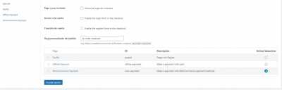

Hola Karen, gracias por tu respuesta. estamos utilizando Woocommerce como forma de pago (plugin LearnPress - WooCommerce Payment Methods Integration), de igual forma dejo imagen de configuración

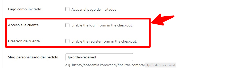

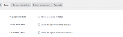

Prueba activar estas opciones y revisa si al hacerlo te permite acceder al curso
Ten en cuenta realizarlo con un nuevo usuario y no uno actual que tengas en tu sitio web.
Verifica y nos comentas como va todo
Respondido : 20/07/2023 10:38 pm
Respuestas: 9
@karen Probé seleccionando esas 2 opciones con un nuevo usuario y sigue pasando lo mismo 🙁

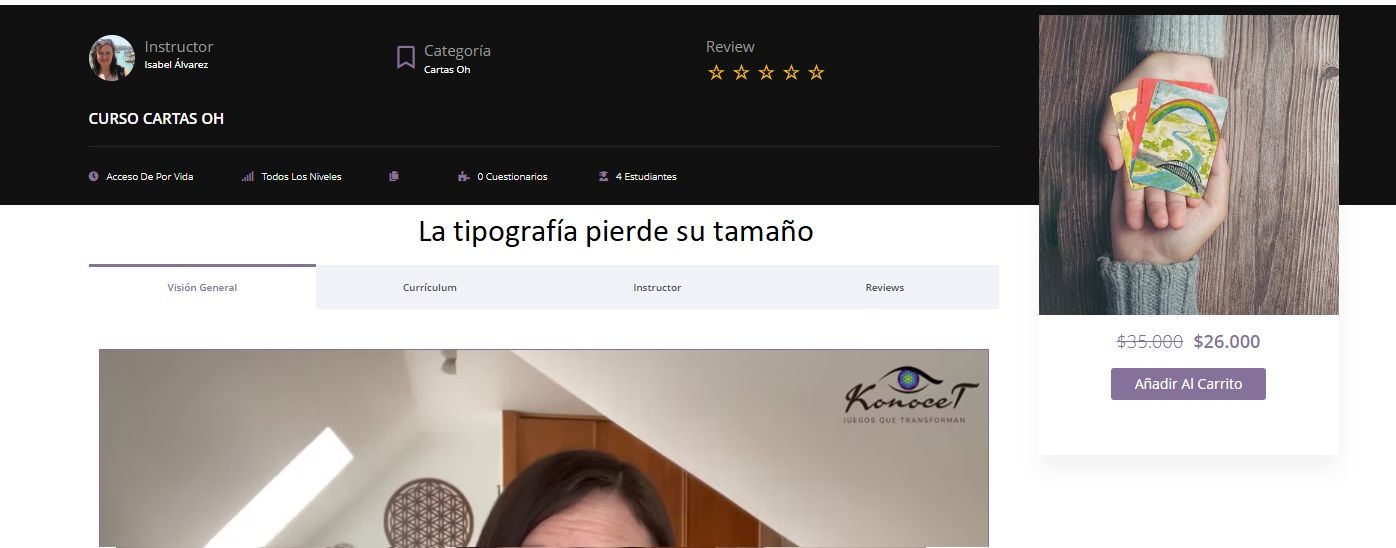

Sí tengo una versión anterior de learnpress porque al actualizar a la última versión se me desconfigura la plataforma (tamaño de tipografías)

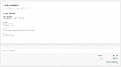

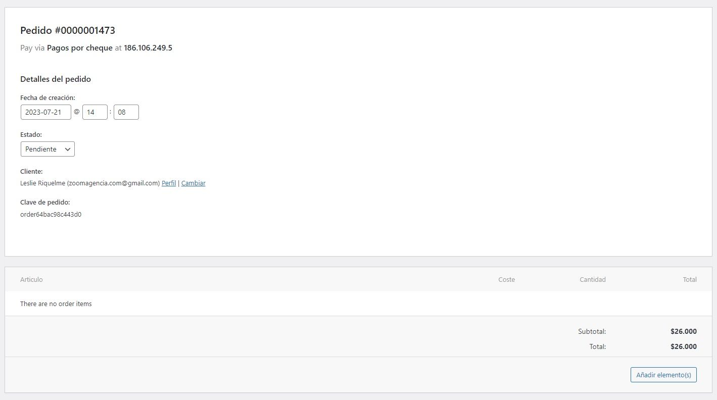

Hola @karen, hice lo que me recomendaste probar con otro método de pago y luego completar el pedido de manera manual pero tampoco funcionó
En la imagen se vé el pedido en learnpress antes de ser completado. El ítem de artículo aparece vacío. Y luego de completado sigue igual 🙁
7
También instalé el plugin para completar pedidos.

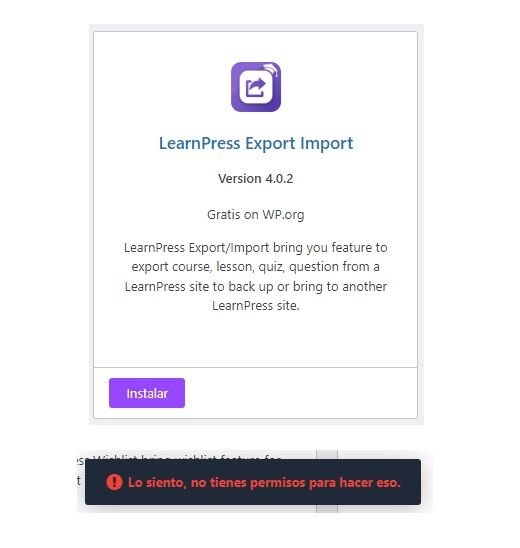

Quería hacer pruebas exportando el curso mediante un plugin de extensión de Learnpress y me sale el mensaje de la imagen, tendrá que ver eso?
8
