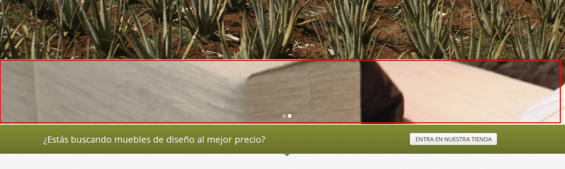

Hola, deseo reducir la altura de la imagen de cabecera de la página de inicio (IOs Slider) y he leído en este foro que al ser responsive se adapta si incluyo una imagen de altura más pequeña. He echo ésto pero,, como podréis observar en mi enlace, se sigue viendo parte de una imagen que ya venía por defecto con Kallyas y que anteriormente he borrado. ¿a que puede deberse?

Gracias Luis, tendré en cuenta lo del logo, pero en realidad me refería a la imagen del slider (creo se llama así) o sea la imagen más grande de la página de inicio. La he reducido en altura, pero ahora me sale por debajo una antigua imagen que ya fué borrada.
saludos

Hola José,
Ok, correcto, disculpa. Entiendo que es esta imagen que queda por debajo de la de la plantación de Aloe Vera.
¿Has eliminado las imágenes demos de ese slider?

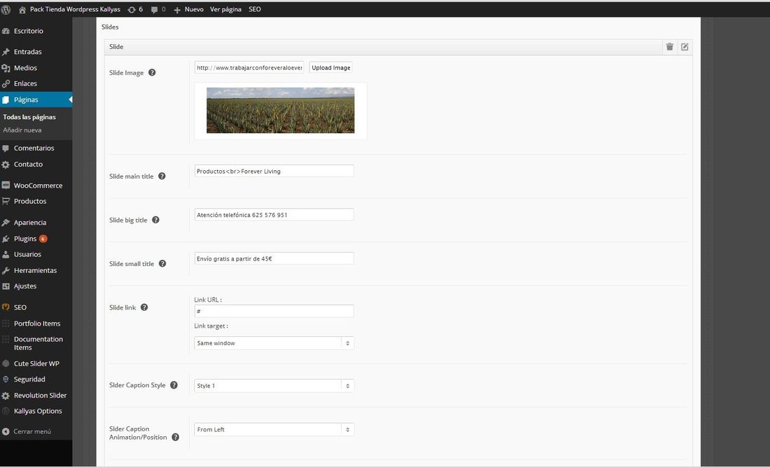

Así es Luis, he eliminado las imágnes, te adjunto una captura de pantalla

Ahora he eliminado todos los slider y, como verás , se muestra una imagen. Esa es la imagen que se vé luego de fondo

He creado dos nuevos slider y he eliminado todos los demás, pero sigue igual. Supongo que dá igual que ponga una imagen .jpg que una imagen .png?

Lo primero que tienes que tener en cuenta es que todas las imágenes que utilices para la galería de imágenes deben tener las mismas dimensiones. En caso contrario es posible que se muestren unas imágenes sobre otras.
Vuelve a dejar la configuración de la galería de imágenes sin fijar las imágenes, es decir, que ocupen de forma automática todo el ancho.
Si después de esto se sigue viendo una imagen de fondo, que supongo que será esta Contenido solo visible a usuarios registrados entonces lo que tendría que hacer es modificar esta imagen para que tenga también las mismas dimensiones que las de la galería de imágenes, o al menos un alto menor.
Para cambiar esa imagen puedes ir en la administración de WordPress a Kallyas Options. Después vete a General Options->Default Header options y cambia la imagen en el campo Header Background image siguiendo las indicaciones de tamaño que te he dado.
