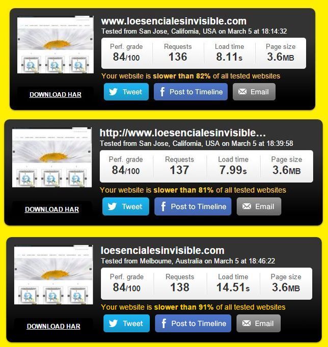

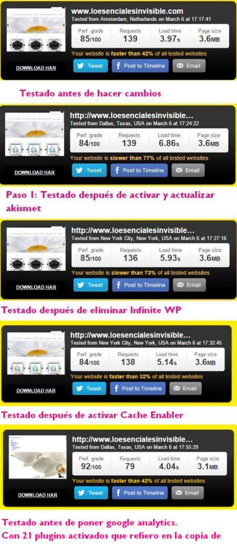

Hago un primer pingdon antes de activar el plugin que reflejo en la copia de pantalla, en la misma copia pongo en orden descendente los siguientes pingdon que hice para ver lo que ocurría cuando activaba el plugin, me da la sensación de que en mi caso, no me sirve.
Me gustaría que me orientaséis sobre lo que tengo que hacer

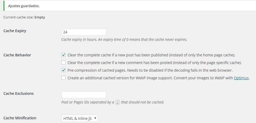

La configuración del plugin Cache Enabler - WordPress Cache se ha hecho con los parámetros expuestos en vuestro artículo https://www.webempresa.com/blog/item/2025-cache-minificacion-wordpress.html (salvo uno que seguro que es nuevo y viene marcado de serie)
Copia de pantalla de configuración:
Nota: He probado primero con este programa de caché sencillo primero porque la vez que probé con supercache, tuve problemas serios de ausencia de actualización de contenidos cada vez que hacia un cambio en la página.

Habría que saber exactamente que plugins de cache, minificación y demás similares tienes activados en el momento de hacer la prueba. Sería útil la url del resultado de tu medición con Pingdom para ver detalles y causas.

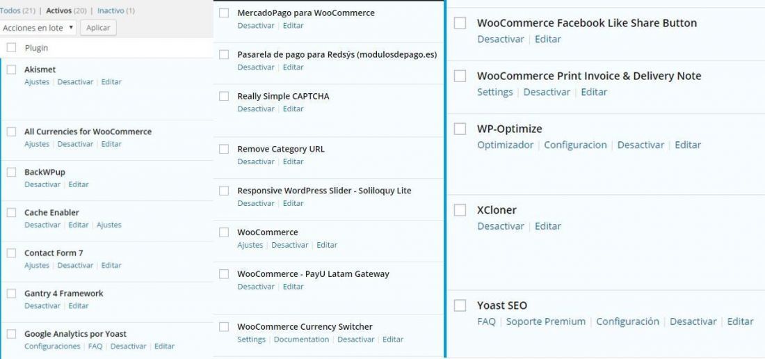

No, sólo tengo el Cache Enabler siguiendo tu consejo para proyectos pequeños.
Como conté en el mensaje, la vez que probé con uno de los "complicados" (creo que fue wp-superche) se bloqueaban durante un rato inaceptable las actualizaciones de la página. Era inviable al nivel de conocimientos que yo tengo para manejarlo.
Los plugins que tengo activos te los paso a continuación, en una copia de pantalla
