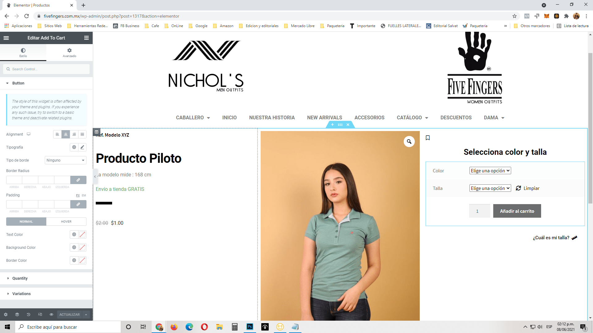

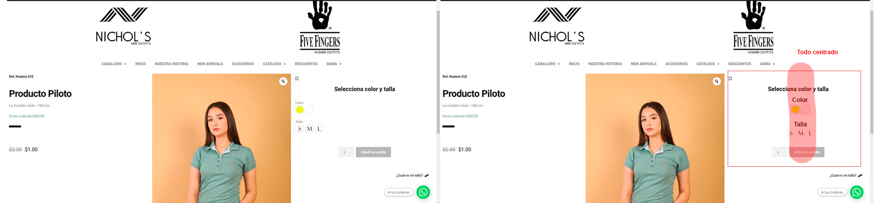

Hola, tengo el elementor PRO, y en el área de añadir al carrito, me liga en automático las variaciones con el botón añadir al carrito.
Me da la opción de centrar, pero sólo me centra el botón AÑADIR A CARRITO, pero no me centra las variaciones.
Pongo foto de cómo está y cómo me gustaría que quedara si se puede por medio de un CSS

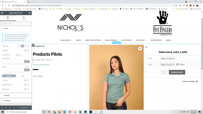

y aquí una foto de cómo me muestra el administrador dentro de elementor

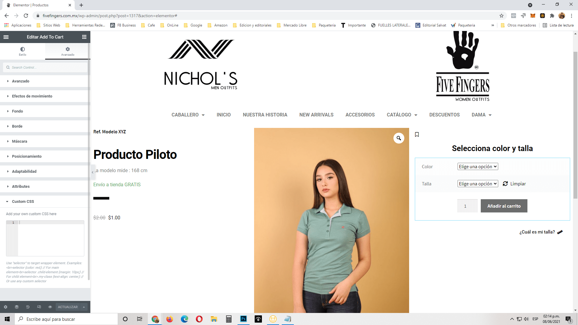

Que en el estilo sólo el botón me da opción de centrarlo y está centrado, pero en variaciones no me deja ver sólo añadirles colores... y en el lado de avanzado hasta abajo me permite añadir directamente ahí un CSS, pero no sabría cómo hacerlo.
 Si se puede, agradezco de antemano su apoyo.

Tuviste resultados por medio de la asesoría con Elementor? si lo que requieres es solo alinear esos elementos puedes probar con el siguiente código CSS
.single-product div.product table.variations {
margin: 0 auto;
display: table;
width: auto;
.single-product div.product table.variations td{
text-align: center;
Nos comentas si te dio resultado, Saludos

@bruno-vichetti sólo que acabo de notar algo, sí me centra las variaciones, pero me las centra todavía hacia la izquierda los colores y las tallas, ¿habría forma que también estos se centren?

Me alegra que te haya funcionado, con respecto a tu ultima consulta es tal como lo explica mi compañero, el contenedor de las variaciones toma una proporción dependiendo del numero de opciones disponibles por ello es mas complicado ajustar un centrado definido sin embargo puedes probar lo siguiente, agregar este estilo al compartido anteriormente
.swatch-control{
margin: 0 auto;
display: table;
Recuerda que desde el foro podemos orientarte de manera puntual pero cuando la labor es mas especifica lo ideal es la consulta sea con los desarrolladores de la herramienta que utilices o bien remitirlo a nuestros colaboradores, de igual manera te apoyaremos en lo posible.
Respondido : 09/06/2021 11:20 pm

@bruno-vichetti con este último código quedó perfectooo y está super genial, aún no recibo respuesta de Elementro!!! Y aquí ya me apoyaron y logré resolverlo. Gracias.
