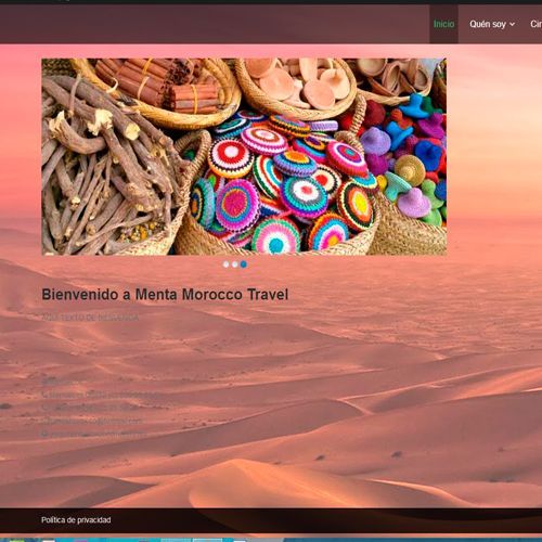

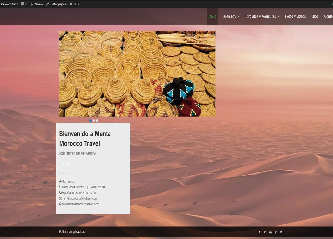

Hola, a ver si podéis ayudarme con esto... ¿habría alguna posibilidad de que el recuadro que aparece abajo en la siguiente imagen se haga más grande? mínimo poder ampliarlo al tamaño del slider para que cuadren uno con otro?
Es un widgets de texto, en Inicio en theme Dione... gracias.

Vete en la administración de WordPress a Dione Theme y pulsa en la pestaña Layouts.
Para el apartado Posiciones Feature prueba a mover la barra de desplazamiento horizontal que aquí verás para hacer la zona "a" más grande y guarda los cambios. Comprueba si así se hace más grande la caja que comentas.

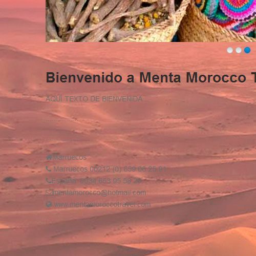

Muchas gracias por la respuesta me ha servido de mucho, .. con respecto al mismo recuadro... como modifico el color de los textos de dentro del recuadro, ya que en las distintas opciones que ofrece el propio widgets, el tono que pone de letra es tan clarito que no se ven los textos, y el widgets funciona solo configurando el mismo los colores, ¿hay forma d poner los colores a mano?
Nota... adjunto imagen para que veas a que me refiero.

Por lo que veo, para el widget con el texto que has puesto en la página de inicio has seleccionado para el parámetro Box Variation la opción Box 2, lo que hace que el fondo sea transparente. Eligiendo otras variaciones se podría poner un color de fondo, de forma que se leería mejor. Puedes ver las variaciones en el siguiente enlace:
En todo caso, si quieres mantener el fondo transparente podrías cambiar el color del texto de la siguiente manera: en este widget has puesto el siguiente texto:
AQUÍ TEXTO DE BIENVENIDA...
Marruecos
Marruecos 00212 (0) 659 06 25 91
España: 0034 653 95 58 20
mentamorocco@hotmail.com
www.mentamoroccotravel.com
Prueba a poner al principio del texto algo como
y al final del texto
. Es decir, quedaría así:
Marruecos
De esta forma se cambiaría el color del texto. Para el ejemplo que te he puesto se aplicaría el color blanco (#FFFFFF), pero puedes utilizar el color que quieras.
