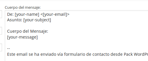

Buenos días

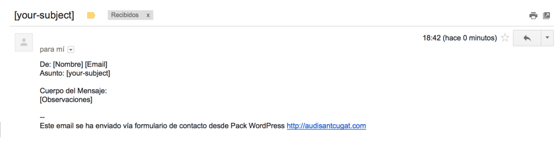

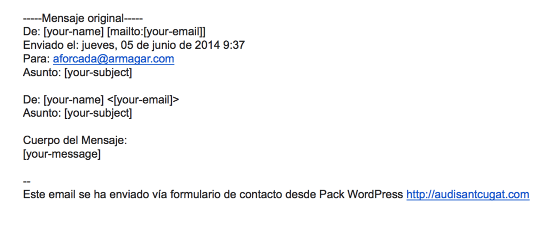

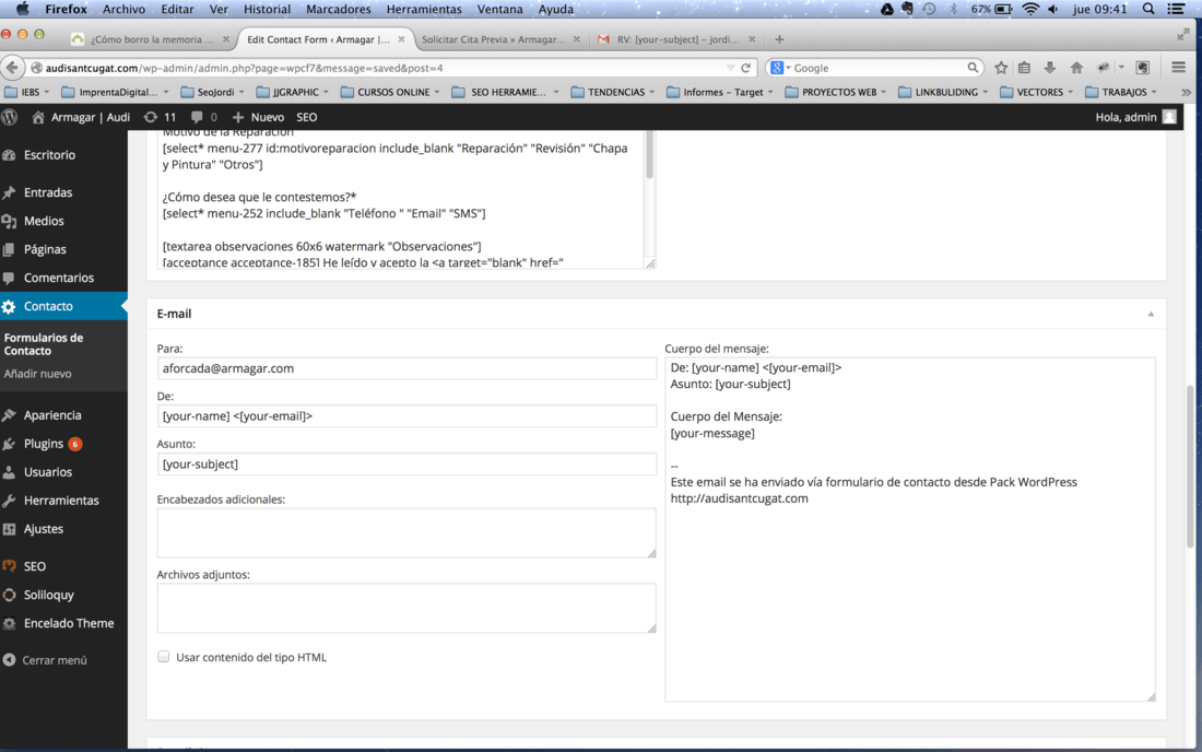

después de configurar el formulario de contacto, lo recibo los datos que el cliente ha rellenado, os envío unas capturas de pantalla de la parte de configuración de mi wordpress y otra captura de cómo me llega el coreeo. A ver como se puede solucionar.
un saludo
Jordi
Respondido : 05/06/2014 10:02 am
El problema lo tienes es que en el apartado Cuerpo del mensaje tienes valores que no existen en el formulario.
Los datos que se cargan del formulario rellenado son los que van entre corchetes. Por ejemplo veo que tienes el valor [your-message], cuando no existe ningún campo con el nombre your-message.

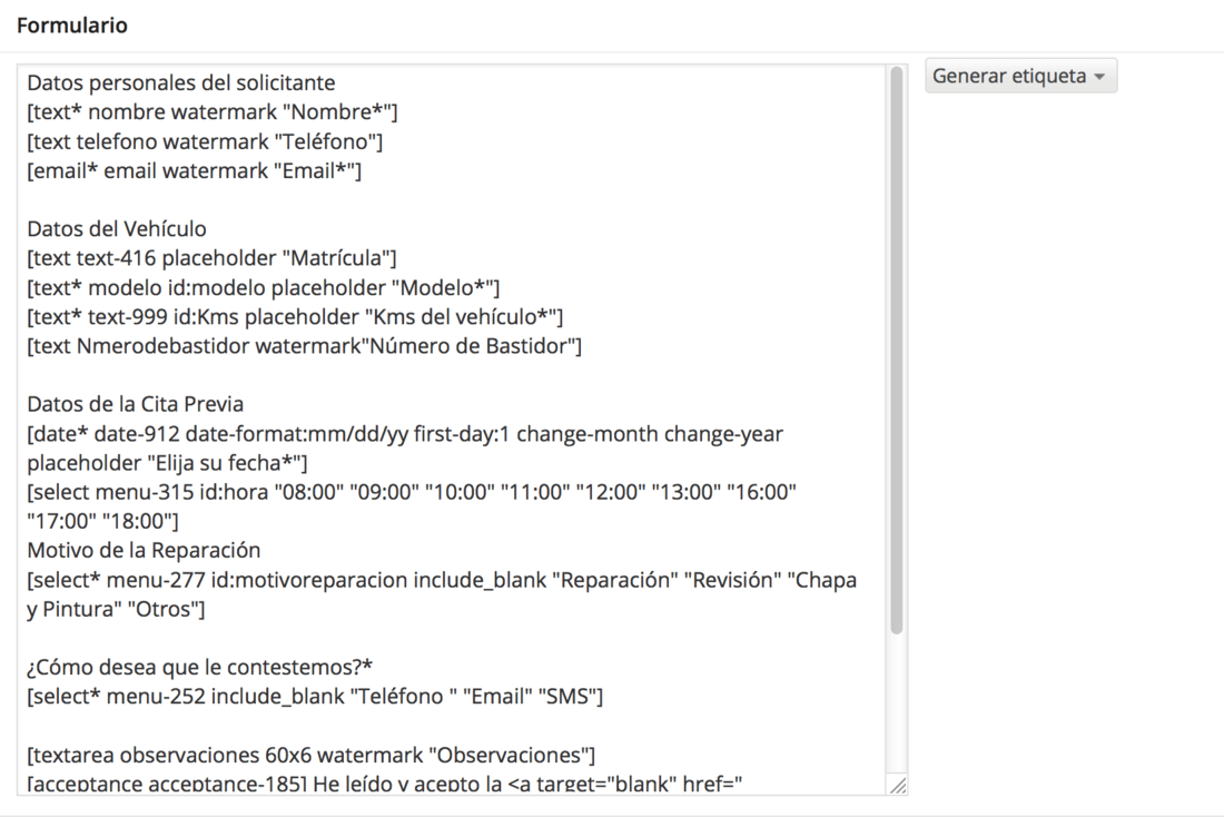

En la parte superior de la configuración del formulario (sale cortada en la captura) se pueden ver los nombre que has puesto a los campos. Por ejemplo, un valor que tienes es el siguiente:
[textarea observaciones 60x6 watermark "Observaciones"]
El nombre de este campo sería observaciones. Por tanto, si quieres que este dato vaya en el mail deberás poner en el Cuerpo del mensaje lo siguiente:
[observaciones]
Te pongo otro ejemplo: si tienes el campo
[text* nombre watermark "Nombre"]
[nombre]
Respondido : 05/06/2014 4:19 pm
Respuestas: 180

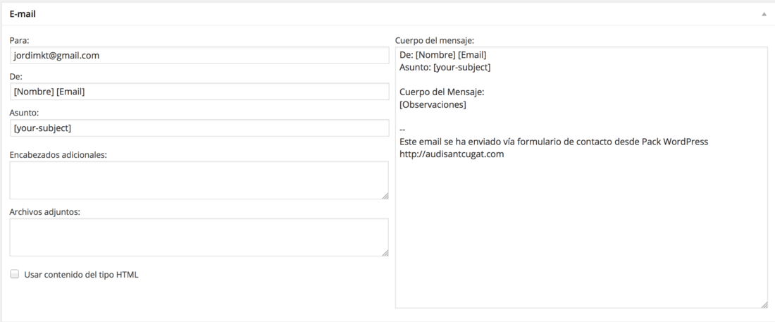

Hola Pablo,
te envío unas capturas de pantalla de cómo lo he dejado y de cómo me llega el mail, a ver si ves algo que haga mal.
Jordi

HOLA Pablo,

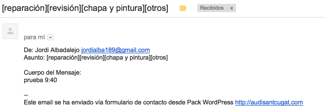

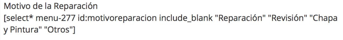

El comentario que te hecho ya se que es, era porque lo ponía en minúscula, pero que pasa si como ves en mi captura de pantalla, uno de los valores que quiero que salga en el mail es un valor que tiene variable, ejemplo Motivo de reparación que como verás tiene 4 opciones, y yo quiero que me salga la que el cliente ha escogido.
Jordi
Respondido : 05/06/2014 6:54 pm

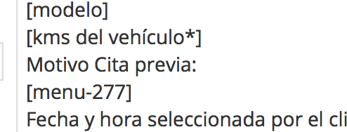

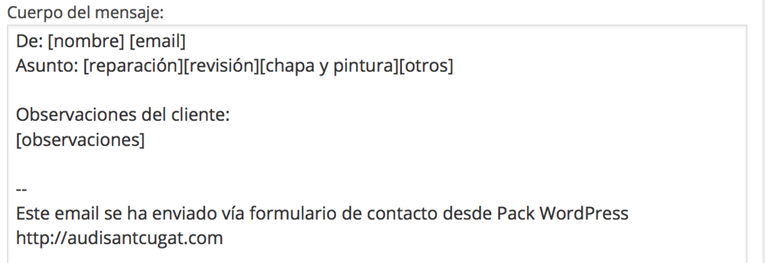

Prueba cambiando el cuerpo del mensaje como te adjunto en captura:
Verifica como se muestra al enviar el email.

Hola Johnny,
el tema del email lo tengo solucionado, el problema como verás en las captura de pantalla que te adjunto, es cuando tengo un campo con una variable (ejemplo tipo de reparación) y el cliente elije una de lasopciones, que es lña que posteriormente yo quiero que me salga en el mensaje.
Jordi
Respondido : 06/06/2014 9:44 am
Para ese desplegable que comentas la llamada a su valor tienes que hacerla de la siguiente forma:
[menu-277]
Ese sería el nombre del elemento, no los que has puesto.

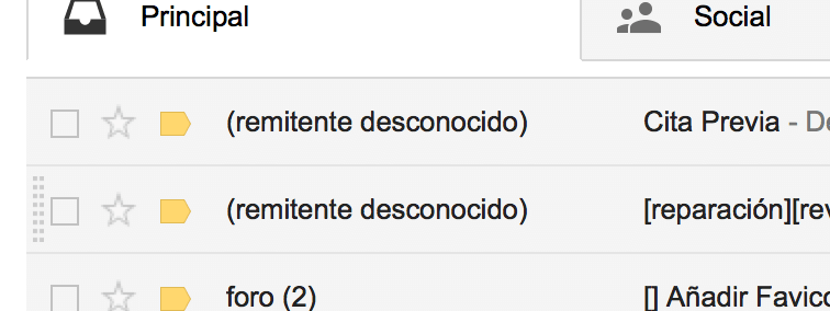

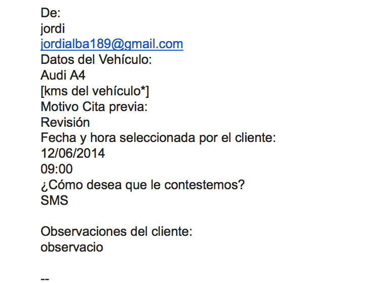

te adjunto unas capturas por que sólo me falta el dato de los KMS, y cuando recibo el mail me pone remitente desconocido.
Respondido : 06/06/2014 10:44 pm
Hola Jordi,
¿El campo que está devolviendo el valor "remitente desconocido" es?
[email* email watermark "Email*"]
Respondido : 07/06/2014 2:52 am
Respuestas: 180
Sí Luís
Respondido : 07/06/2014 8:46 am
Hola Jordi
Debes usar el campo De, tal como se muestra en la pantalla adjunta
Puedes colocar un correo fijo para que recepciones los mensajes.
Respondido : 07/06/2014 5:52 pm

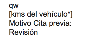

Respuestas: 180
Perfecto Jhon,

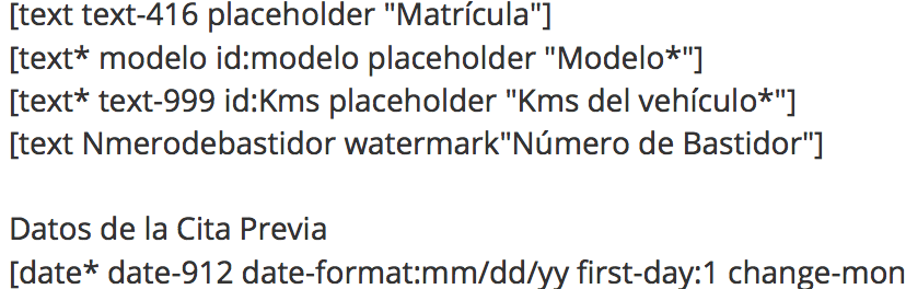

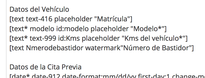

Ahora sólo me falta el campo de los KM. te adjunto capturas
saludos
jordi
Respondido : 07/06/2014 6:02 pm
HOla Jordi
Según tus capturas , debes usar el campo :
[text-999]
Respondido : 08/06/2014 4:03 pm
