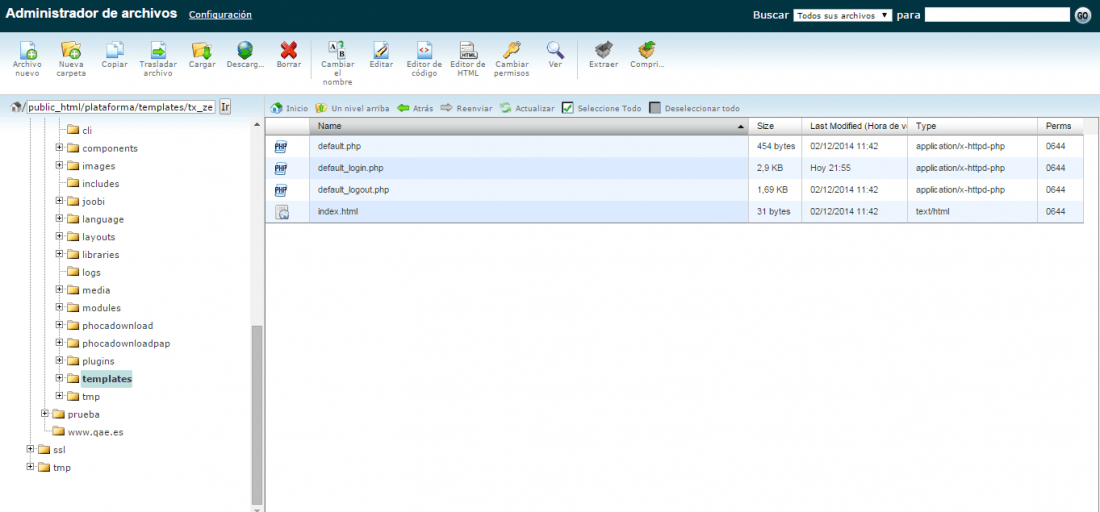

Gracias Rafael y Jhon:
En la nueva ruta que me indicáis [ /templates/tx_zenith_ii/html/com_users/login/default_login.php ] hay estos archivos:
Cual de ellos tengo que tocar ?
Muchas gracias.

Rafael
Respuestas: 1975
Noble Member Admin
Buenos días Adrián,
Efectivamente tan solo tendrías que añadir el código de imágen con hipervínculo en el nivel de caja (div) correspondiente.
Dentro del archivo que nos indicas siendo # la dirección del enlace.
Ten en cuenta que si estás utilizando un módulo concreto para hacer login, tendrás que revisar su configuración ya que posiblemente reemplace a la que utilices en el tema por defecto.
