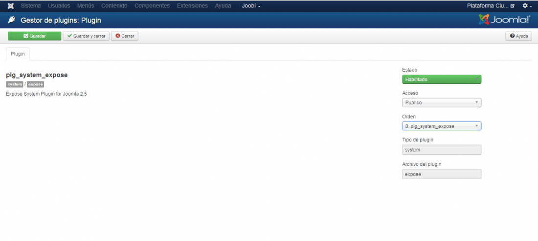

Hola:
Descargada e instalada la aplicación que me habéis indicado.
Adjunto imagen una vez dentro del Plugin.
Lo indicado en el vídeo, creo que no corresponde con los resultados de este Plugin, o al menos no doy con ello.
He seguido las indicaciones manuales [ Para deshabilitar agregar sef=0 al final de la url ] y también [ Para habilitar agregar sef=1 al final de la url ] pero yo no veo ningún resultado, ni tampoco se abre una caja en la parte superior izquierda para habilitar/deshabilitar, como dice el vídeo.
Ahora mismo está instalado y activo. Quedo a la espera de vuestras siguientes indicaciones.

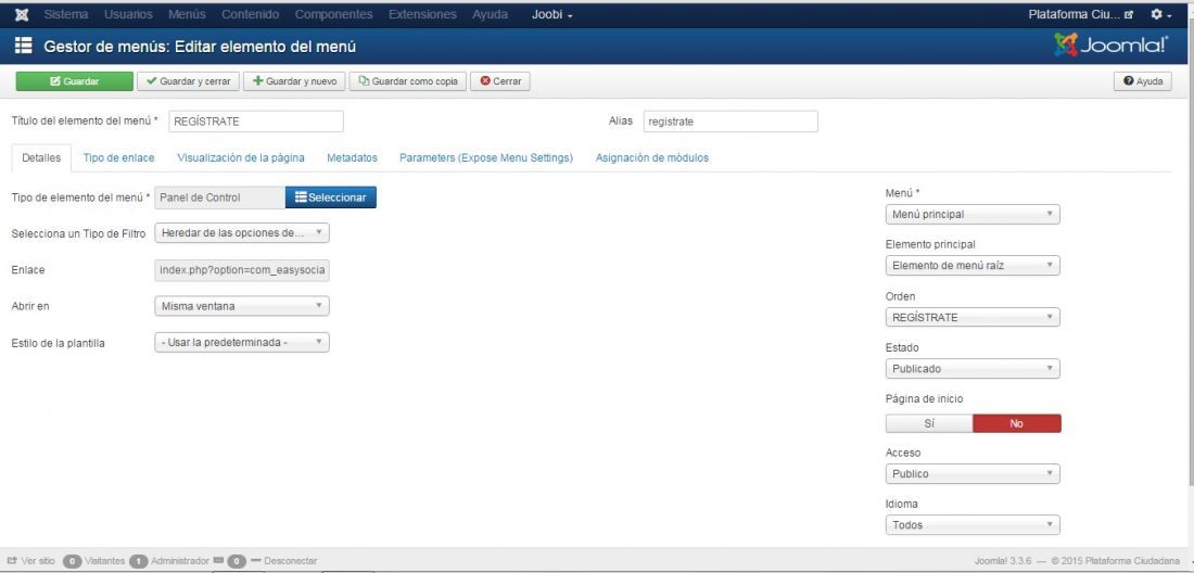

Vete en la administración de Joomla a Menús->Menú principal y edita el elemento de menú "Regístrate". Envíanos una captura de pantalla donde podamos ver la configuración de este elemento de menú.
De esta forma podremos saber de qué tipo es y si los cambios hay que aplicarlos en el archivo que te habíamos indicado o no.

Adjunto el archivo solicitado.
Respondido : 14/09/2015 4:56 pm
Parece ser que este ítem de menú es de un componente externo y no del propio Joomla
veo que hace referencia a : com_esasysocial , tendrías que copiarnos el alias completo
De manera general según parece tendrías que buscar un archivo de vista en esta extensión
Respondido : 14/09/2015 5:15 pm

Te refieres con lo del ALIAS COMPLETO a esto ?
Adrián Sánchez
Respondido : 14/09/2015 5:30 pm
HOla
Me refería a lo que sale en este campo de enlace:
Respondido : 14/09/2015 5:53 pm
ASECE
Respuestas: 529
Hola:
index.php?option=com_easysocial&view=dashboard
Esto.
Adrián Sánchez
Respondido : 14/09/2015 8:43 pm
Creo que este enlace te muestra el dashboard, pero como se requiere registro se redirecciona a la pantalla de registro
Has probado modificar el archivo : default_login.php ?, enviar algún mensaje y ver si aparece en el front-end?
Igual para estar seguro tendrías que desactivar las urls amigables de tu sitio web para ver que url se genera, y saber si es el login de Joomla.
Las urls se deshabilitan desde Configuración Global => contenido, no deberías tener problemas con esto, revisa : https://www.webempresa.com/blog/item/317-urls-amigables-en-joomla.html , no toques el .htaccess sólo cambian en la configuraicón de joomla
